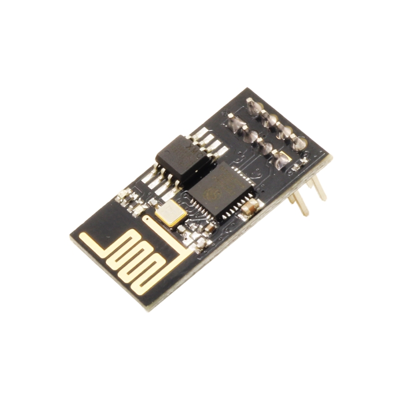

ماژول ESP8266 ESP-01 یکی از محبوب‌ترین و پرکاربردترین ماژول‌های وای‌فای در دنیای اینترنت اشیاء (IoT) است که با بهره‌گیری از تراشه قدرتمند ESP8266، امکان اتصال سریع و پایدار به شبکه‌های Wi-Fi را فراهم می‌کند. این ماژول به‌صورت مستقیم از طریق واسط UART به میکروکنترلرها متصل شده و از مجموعه دستورات AT Command برای پیکربندی و کنترل استفاده می‌نماید. با پشتیبانی از پروتکل‌های TCP/IP و Wi-Fi استاندارد 802.11 b/g/n، ESP-01 توانایی ارسال و دریافت داده از طریق اینترنت یا شبکه محلی را بدون نیاز به تجهیزات جانبی دیگر فراهم می‌کند. طراحی بسیار کوچک و مصرف انرژی پایین آن را برای کاربردهای پرتابل، سنسورها، خانه هوشمند و پروژه‌های کنترل از راه دور مناسب می‌سازد. همچنین این ماژول دارای آنتن روی برد (PCB Antenna)، دو پین GPIO قابل برنامه‌ریزی و قابلیت کار در حالت Soft-AP، Station و یا هم‌زمان هر دو است.

جهت پروگرام کردن ماژول می توانید از این سیم بندی استفاده کنید، ماژول استفاده شده FT232 می باشد.
