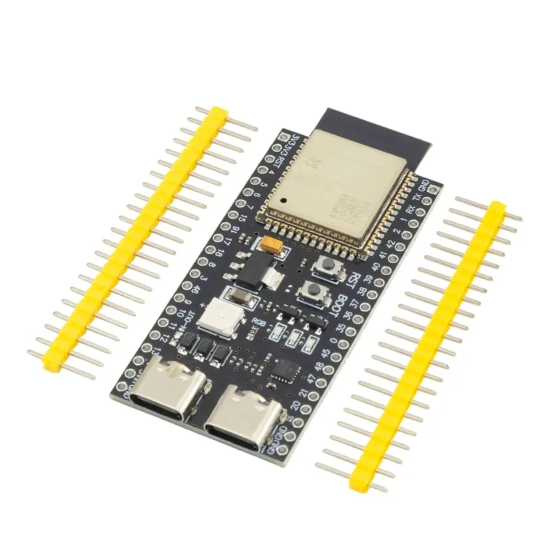

برد توسعه ESP32-S3-N8R8 دارای کانکتور USB Type-C
کد کالا: 3011012132
برد توسعه ESP32-S3-N8R8 گزینه‌ای مناسب برای پروژه‌های IoT، رباتیک، پردازش داده و تجهیزات متصل است که به حافظه بالا و ارتباط بی‌سیم نیاز دارند. این برد بر پایه ESP32-S3 ساخته شده و با 8MB Flash، 8MB PSRAM، Wi-Fi، Bluetooth LE، دو کانکتور USB Type-C و GPIOهای متعدد، بستر مناسبی برای توسعه پروژه‌های پیشرفته فراهم می‌کند.
برد توسعه ESP32-S3-N8R8 یک پلتفرم قدرتمند برای ساخت پروژه‌های مبتنی بر اینترنت اشیا، کنترل، رباتیک و پردازش داده است. قلب این برد خانواده ESP32-S3 از Espressif با پردازنده دو هسته‌ای Xtensa LX7 تا فرکانس 240MHz است. ESP32-S3 علاوه بر توان پردازشی مناسب، Wi-Fi در باند 2.4GHz و Bluetooth 5 (LE) را در اختیار توسعه‌دهنده قرار می‌دهد و به همین دلیل بسیاری از پروژه‌ها بدون نیاز به ماژول ارتباطی جداگانه قابل اجرا هستند.  یکی از مزیت‌های مهم نسخه N8R8، برخورداری از 8MB حافظه Flash و 8MB حافظه PSRAM است. این ظرفیت حافظه، فضای بیشتری برای Firmware و داده‌های برنامه فراهم می‌کند و به‌ویژه در برنامه‌هایی مانند رابط گرافیکی، پردازش تصویر، بافرهای بزرگ، ارتباطات شبکه و پروژه‌هایی که حافظه داخلی MCU برای آن‌ها محدود است، ارزش بالایی دارد. در نام‌گذاری رسمی بردهای Espressif نیز نسخه N8R8 با 8MB Flash و 8MB PSRAM معرفی شده است.
ESP32-S3 دارای 512KB SRAM داخلی است و از دستورالعمل‌های برداری برای شتاب‌دهی برخی عملیات پردازش سیگنال و شبکه‌های عصبی پشتیبانی می‌کند. این قابلیت در کنار PSRAM خارجی، آن را برای پروژه‌های AIoT، پردازش صوت، تصویر و کاربردهای هوشمند سبک مناسب می‌کند.  از نظر ارتباطی نیز ESP32-S3 امکانات متنوعی مانند UART، I2C، I2S، SPI، USB OTG، USB Serial/JTAG، TWAI، PWM و ADC را در سطح تراشه ارائه می‌دهد. این تنوع باعث می‌شود اتصال انواع سنسورها، نمایشگرها، مبدل‌ها، درایورها و تجهیزات جانبی با انعطاف بالایی انجام شود.
  • نوع کالا: برد توسعه میکروکنترلر
  • خانواده پردازنده: ESP32-S3
  • نسخه حافظه: N8R8
  • معماری CPU: Xtensa 32-bit LX7 دو هسته‌ای
  • حداکثر فرکانس CPU: 240MHz
  • حافظه Flash: 8MB
  • حافظه PSRAM: 8MB
  • SRAM داخلی ESP32-S3: 512KB
  • Wi-Fi: 2.4GHz، استاندارد IEEE 802.11 b/g/n
  • Bluetooth: Bluetooth 5 Low Energy (BLE)
  • USB در سطح ESP32-S3: Full-Speed USB OTG و USB Serial/JTAG
  • کانکتور USB روی برد: 2 عدد USB Type-C
  • کلیدها: BOOT و RST
  • LED: LED RGB روی برد
  • رابط‌های قابل پشتیبانی توسط ESP32-S3: UART، I2C، I2S، SPI، TWAI، PWM، ADC، USB و سایر Peripheralهای داخلی
  • آنتن: PCB Antenna داخلی ماژول
  • 8MB Flash و 8MB PSRAM: فضای مناسب برای Firmwareهای بزرگ‌تر، بافرهای حجیم و برنامه‌های گرافیکی یا پردازشی.
  • پردازنده دو هسته‌ای Xtensa LX7 تا 240MHz: مناسب اجرای هم‌زمان وظایف کنترلی، شبکه و پردازش داده.
  • Wi-Fi 2.4GHz داخلی: اتصال مستقیم پروژه به شبکه بی‌سیم بدون ماژول Wi-Fi مجزا.
  • Bluetooth 5 Low Energy: مناسب ارتباط با موبایل، سنسورها و تجهیزات BLE با مصرف انرژی پایین.
  • پشتیبانی ESP32-S3 از USB OTG: مناسب توسعه تجهیزات USB Device/Host متناسب با طراحی سخت‌افزار و نرم‌افزار پروژه.
  • دو کانکتور USB Type-C روی برد: دسترسی راحت‌تر برای تغذیه، پروگرام و قابلیت‌های USB متناسب با مسیر سخت‌افزاری برد.
  • کلیدهای BOOT و RST: دسترسی سریع برای ورود به حالت Download و ریست برد.
  • GPIOهای متعدد در دو طرف برد: اتصال آسان‌تر سنسورها، نمایشگرها و سایر تجهیزات جانبی.
  • LED RGB روی برد: قابل استفاده برای نمایش وضعیت و تست‌های نرم‌افزاری.
  • پین‌هدر مجزا: امکان انتخاب روش نصب و لحیم‌کاری متناسب با پروژه.
