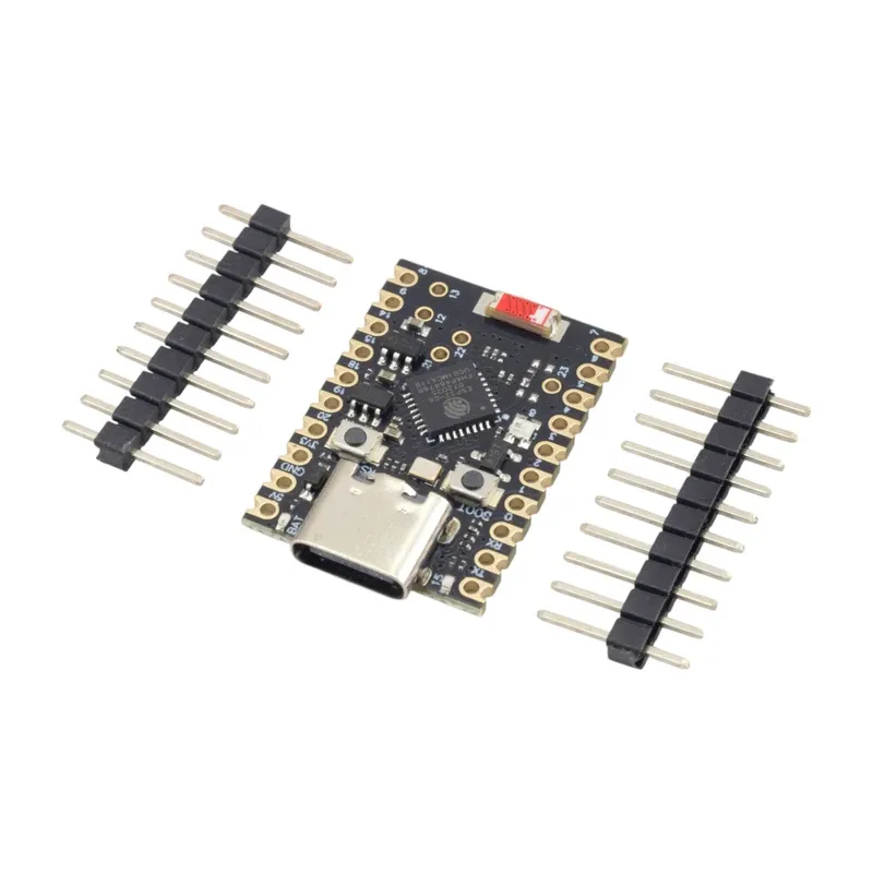

برای ساخت پروژه‌های کوچک IoT، خانه هوشمند، سنسورهای بی‌سیم و تجهیزات مبتنی بر Matter، این برد امکانات ارتباطی متنوعی را در ابعاد بسیار کوچک فراهم می‌کند. ESP32-C6 SuperMini با تراشه ESP32-C6FH4، حافظه Flash داخلی 4MB، Wi-Fi 6، Bluetooth LE و IEEE 802.15.4، گزینه‌ای کاربردی برای توسعه پروژه‌های Wi-Fi، Zigbee و Thread است.
برد ESP32-C6 SuperMini یک برد توسعه کوچک مبتنی بر تراشه ESP32-C6FH4 از Espressif است که برای پروژه‌هایی طراحی شده که به پردازش، ارتباط بی‌سیم و ابعاد فشرده به‌صورت هم‌زمان نیاز دارند. مهم‌ترین مزیت این برد، ترکیب Wi-Fi 6، Bluetooth Low Energy و رادیوی IEEE 802.15.4 در یک تراشه است؛ قابلیتی که امکان توسعه طیف گسترده‌ای از تجهیزات IoT و خانه هوشمند را فراهم می‌کند. پردازنده اصلی 32 بیتی RISC-V با فرکانس حداکثر 160MHz توان پردازشی مناسبی برای اجرای برنامه‌های کنترلی، ارتباط با سنسورها، مدیریت شبکه و پردازش داده‌های پروژه‌های Embedded فراهم می‌کند. در کنار آن یک هسته کم‌مصرف LP با فرکانس حداکثر 20MHz نیز در معماری ESP32-C6 وجود دارد. این ساختار را نباید با پردازنده دو هسته‌ای متداول اشتباه گرفت؛ ESP32-C6 دارای یک هسته اصلی HP و یک هسته مستقل کم‌مصرف LP است.
نسخه ESP32-C6FH4 به 4MB حافظه Flash داخلی پکیج مجهز است و تراشه همچنین 512KB حافظه SRAM اصلی دارد. در نتیجه برای بسیاری از پروژه‌های متداول IoT نیازی به افزودن حافظه برنامه خارجی توسط کاربر وجود ندارد.یکی از نقاط قوت اصلی ESP32-C6 پشتیبانی از Wi-Fi 6 در باند 2.4GHz است. علاوه بر استانداردهای 802.11b/g/n، استاندارد 802.11ax نیز پشتیبانی می‌شود و قابلیت‌هایی نظیر OFDMA و Target Wake Time در سطح تراشه در دسترس هستند. این ویژگی‌ها ESP32-C6 را به بستری مناسب برای نسل جدید تجهیزات متصل تبدیل می‌کنند.در کنار Wi-Fi، تراشه از Bluetooth Low Energy (BLE) و رادیوی IEEE 802.15.4 نیز پشتیبانی می‌کند. وجود IEEE 802.15.4 امکان توسعه تجهیزات مبتنی بر Zigbee 3.0 و Thread 1.3 را با نرم‌افزار مناسب فراهم می‌کند. همچنین می‌توان از ESP32-C6 برای توسعه محصولات مبتنی بر Matter over Wi-Fi یا Matter over Thread استفاده کرد.
وجود USB Serial/JTAG داخلی ESP32-C6 نیز فرآیند پروگرام، ارتباط سریال و دیباگ را ساده‌تر می‌کند. در این برد یک کانکتور USB Type-C در نظر گرفته شده و برای مسیر USB Serial/JTAG داخلی نیازی به مبدل‌هایی مانند CH340 یا CP2102 نیست.فرم فاکتور SuperMini برای پروژه‌هایی که فضای PCB یا محفظه محدود است مزیت مهمی محسوب می‌شود. بر اساس تصویر اندازه‌گیری، PCB تقریباً 19×27mm است و طول کلی با کانکتور USB حدود 29mm برآورد می‌شود. این ابعاد تقریبی هستند و برای طراحی مکانیکی دقیق باید نمونه واقعی اندازه‌گیری شود.برد دارای کلیدهای BOOT و RST، آنتن SMD روی برد، اتصالات Castellated در دو طرف و تعدادی پد GPIO داخلی است. دو ردیف هدر نری 10 پین نیز مطابق تصاویر همراه برد ارائه شده و به‌صورت لحیم‌نشده هستند؛ بنابراین کاربر می‌تواند متناسب با پروژه، برد را با هدر یا به روش دیگری مونتاژ کند.
