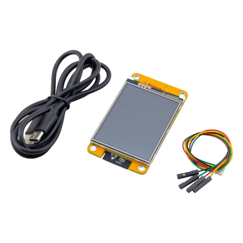

ماژول نمایشگر لمسی E32R24P یک برد آماده مبتنی بر ESP32-32E با صفحه‌نمایش 2.4 inch، وضوح 240×320 و لمس مقاومتی است.
41,400,000 ریال
ماژول نمایشگر لمسی E32R24P یک راهکار یکپارچه برای ساخت رابط کاربری گرافیکی، پنل کنترل و تجهیزات متصل به شبکه است. در این ماژول، پردازنده دو‌هسته‌ای ESP32، نمایشگر رنگی IPS، صفحه لمسی، مدار برنامه‌ریزی USB، اسلات کارت حافظه، بخش صوتی و مدیریت باتری روی یک برد قرار گرفته‌اند؛ در نتیجه برای راه‌اندازی یک پنل هوشمند، به برد کنترل و نمایشگر جداگانه نیاز نیست.

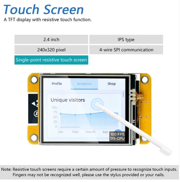

نمایشگر 2.4 inch این ماژول از کنترلر ST7789 و رابط SPI استفاده می‌کند و وضوح 240×320 را در فضای فیزیکی نسبتاً کوچک ارائه می‌دهد. صفحه لمسی مقاومتی نیز با کنترلر XPT2046 و یک رابط SPI مستقل به ESP32 متصل شده است. لمس مقاومتی امکان کار با انگشت، قلم پلاستیکی و دستکش مناسب را فراهم می‌کند، هرچند برای عملکرد دقیق معمولاً به کالیبراسیون نرم‌افزاری نیاز دارد. وجود Wi-Fi و Bluetooth باعث می‌شود ماژول نمایشگر لمسی E32R24P برای کنترل تجهیزات خانه هوشمند، نمایش اطلاعات حسگرها، ارتباط با سرور محلی، MQTT، صفحات تنظیمات و رابط‌های کاربری شبکه‌ای مناسب باشد. درگاه USB Type-C برای تغذیه و برنامه‌ریزی، اسلات MicroSD برای ذخیره تصویر، فونت و فایل صوتی، خروجی بلندگو و امکان استفاده از باتری 3.7V نیز طراحی دستگاه‌های قابل‌حمل را ساده‌تر می‌کند.

  • اندازه نمایشگر: 2.4 inch
  • نوع نمایشگر: IPS TFT
  • رزولوشن نمایشگر: 240×320 pixel
  • کنترلر نمایشگر: ST7789
  • رابط نمایشگر: SPI
  • نوع صفحه لمسی: مقاومتی Resistive Touch
  • کنترلر صفحه لمسی: XPT2046
  • رابط صفحه لمسی: SPI

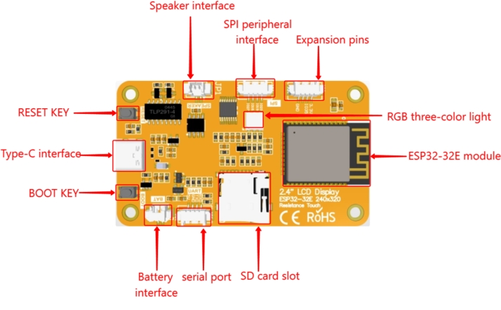

  • رابط تغذیه و برنامه‌ریزی: USB Type-C
  • حافظه جانبی: اسلات MicroSD
  • رابط‌های توسعه: SPI و UART
  • خروجی صوتی: دارای رابط اتصال بلندگو
  • توان بلندگوی قابل پشتیبانی: حداکثر 1.5W برای 8Ω یا 2W برای 4Ω
  • نوع باتری قابل اتصال: لیتیوم‌پلیمر 3.7V
  • مدار شارژ باتری: داخلی
  • کلیدها: BOOT و RESET
  • نشانگر وضعیت: LED سه‌رنگ RGB
  • کنترل نور پس‌زمینه: قابل کنترل با GPIO و PWM
  • ابعاد ماژول: 42.89×74.33×5.44mm
  • محتویات بسته: ماژول E32R24P، کابل رابط 4P و کابل USB Type-C
