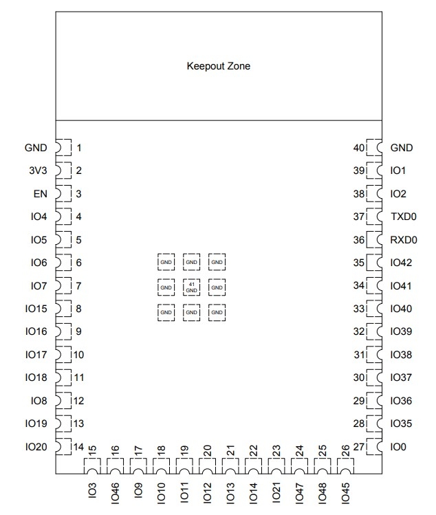

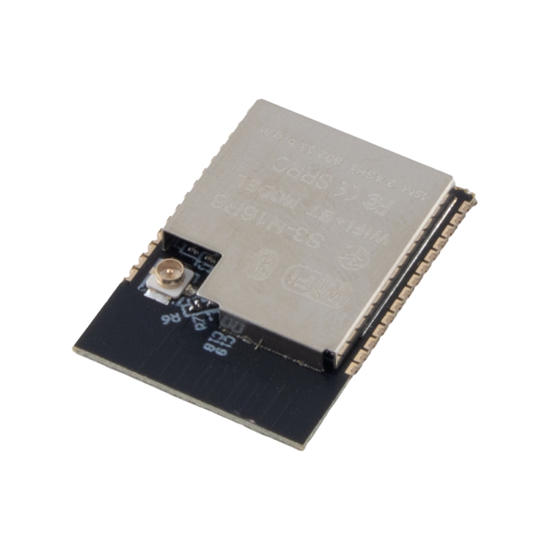

ماژول ESP32-S3-WROOM-1-N16R8 یکی از کامل‌ترین ماژول‌های سری ESP32-S3 شرکت Espressif است که برای پروژه‌های اینترنت اشیا و پردازش پیشرفته سیگنال طراحی شده است. این ماژول بر پایه SoC سری ESP32-S3 با هسته‌های دوگانه Xtensa LX7 تا فرکانس 240MHz ساخته شده و به دلیل داشتن 16MB حافظه فلش (Quad SPI) و 8MB PSRAM (Octal SPI) امکان اجرای فریم‌ورک‌ها و مدل‌های هوش مصنوعی، پردازش تصویر و صوت و برنامه‌های حجیم را فراهم می‌کند. ارتباط بی‌سیم این ماژول شامل وای فای 2.4GHz با استاندارد 802.11b/g/n و بلوتوث 5 LE به همراه پشتیبانی از Bluetooth mesh است که آن را برای شبکه‌های متصل و کم‌مصرف ایده‌آل می‌سازد. وجود تا 36 عدد GPIO، واسط‌های متنوع مانند SPI، I2C، UART، I2S، USB OTG و کنترلرهای داخلی مانند ADC، تایمر، سنسور دما و تاچ، انعطاف‌پذیری بالایی در طراحی سخت‌افزار فراهم می‌کند. این نسخه به صورت WROOM-1 با آنتن PCB روی برد عرضه می‌شود و در بازه دمایی صنعتی از °C 40- تا °C 85 قابل‌استفاده است. ترکیب توان پردازشی بالا، حافظه زیاد، ارتباط بی‌سیم دوگانه و ابعاد کوچک، ESP32-S3-WROOM-1-N16R8 را به انتخابی حرفه‌ای برای محصولات تجاری و پروژه‌های پیشرفته تبدیل می‌کند.

  • رابط: GPIO تا 36 پین، SPI، I2C، UART، I2S، USB 2.0 OTG، SD/MMC، PWM، ADC، JTAG

  • نوع آنتن: آنتن PCB روی برد (سری WROOM-1)

  • تعداد GPIO: حداکثر 36 عدد
