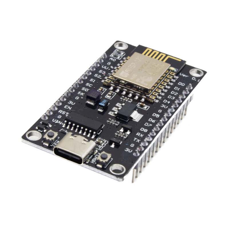

برد توسعه NodeMCU مبتنی بر ماژول ESP-12E و تراشه ESP8266، برای ساخت پروژه‌های وای فای و اینترنت اشیا طراحی شده است. کانکتور USB Type-C اتصال به کامپیوتر و برنامه‌ریزی برد را ساده می‌کند و پایه‌های GPIO، ورودی آنالوگ و رابط‌های ارتباطی برای اتصال انواع سنسور و ماژول در دسترس هستند.
7,700,000 ریال
این برد توسعه از ماژول ESP-12E مبتنی بر ESP8266 استفاده می‌کند و امکان اجرای برنامه و برقراری ارتباط مستقیم با شبکه‌های Wi-Fi در باند 2.4GHz را فراهم می‌سازد. وجود پردازنده 32-bit، پشته شبکه داخلی و پایه‌های ورودی و خروجی باعث شده است NodeMCU برای نمونه‌سازی پروژه‌های اینترنت اشیا، کنترل از راه دور، ثبت داده و اتوماسیون کاربرد گسترده‌ای داشته باشد. در این نسخه، کانکتور USB Type-C برای اتصال برد به کامپیوتر و تأمین تغذیه در نظر گرفته شده است. مدار USB به سریال و مدار تغذیه روی برد، فرایند برنامه‌ریزی را نسبت به استفاده مستقیم از ماژول ESP-12E ساده‌تر می‌کنند. نمونه‌های Type-C این برد برای بارگذاری برنامه از طریق USB عرضه می‌شوند.
امکان استفاده از Arduino IDE، Firmwareهای NodeMCU و MicroPython، این برد توسعه را برای آموزش، نمونه‌سازی سریع و پیاده‌سازی سامانه‌های متصل به شبکه مناسب می‌کند.
  • نوع: برد توسعه وای فای
  • پلتفرم: NodeMCU
  • ماژول اصلی: ESP-12E
  • تراشه اصلی: ESP8266EX
  • معماری پردازنده: 32-bit Tensilica L106
  • حداکثر فرکانس پردازنده: 160MHz
  • حافظه Flash ماژول در طراحی NodeMCU DevKit V1.0: 4MB
  • استاندارد Wi-Fi: IEEE 802.11 b/g/n
  • باند فرکانسی Wi-Fi: 2.4GHz
  • حالت‌های شبکه: Station / SoftAP / Station+SoftAP
  • امنیت شبکه: WPA / WPA2
  • رابط‌های داخلی ESP8266: UART، SPI، I2C، I2S، GPIO، PWM و ADC
  • رزولوشن ADC: 10-bit
  • تعداد ورودی آنالوگ اصلی: 1
  • سطح کاری بخش ESP8266: 3.3V
  • کانکتور USB: USB Type-C
  • آنتن: PCB داخلی روی ماژول ESP-12E
  • قابلیت برنامه‌ریزی از طریق USB: دارد

  • محمد سهیل پورطاهری | 2 ماه پیش
    سلام ایا این ماژول CP2102 هست یا CH340
    • پشتیبانی | 2 ماه پیش
      محمد سهیل پورطاهری سلام و احترام، در این مدل از تراشه مبدل USB به سریال CH9102 استفاده شده است و CP2102 یا CH340 نیست.
    سلام ایا ESP8266-12F دارای کانکتور USB Type-C موجود نیست
      محمد سهیل پورطاهری سلام و احترام، برد توسعه NodeMCU با ماژول ESP8266-12F و کانکتور USB Type-C در حال حاضر در فروشگاه ECA موجود نیست.
    سلام آیا برای جمر وای‌فای این خوبه اگه نه یک محصول پیشنهاد بدید خیلی ممنون
      محمد سهیل پورطاهری سلام و احترام، این برد از نظر سخت‌افزاری برای توسعه پروژه‌های مبتنی بر Wi-Fi و اینترنت اشیا طراحی شده است. درباره ساخت یا انتخاب تجهیزات برای ایجاد اختلال عمدی در شبکه‌های Wi-Fi نمی‌توان راهنمایی یا محصولی پیشنهاد کرد. برای کاربردهای مجاز مانند آزمایش ارتباط Wi-Fi، مانیتورینگ شبکه شخصی، کنترل تجهیزات و پروژه‌های اینترنت اشیا، این برد گزینه مناسبی است.
  • امین ترکان | 4 ماه پیش
    عذر میخوام توی تیتر و عکس‌های محصول از ESP8266-12E استفاده شده ولی توی توضیحات و مشخصات ESP8266-12F ذکر شده
    کدومش درست هست؟
    • پشتیبانی | 4 ماه پیش
      امین ترکان توضیحات کالا اصلاح شد .با تشکر از حسن توجه شما
