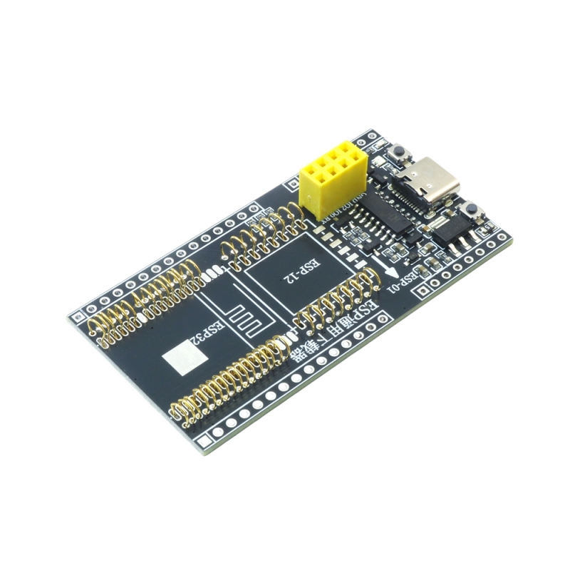

تستر و پروگرامر همه‌کاره برای ماژول‌های ESP8266 و ESP32 با پشتیبانی از ESP-01، ESP-12 و ESP32 جهت تست و برنامه‌ریزی سریع با رابط USB Type-C و تراشه CH340C
11,400,000 ریال
این برد پروگرامر و تستر مخصوص ماژول‌های ESP8266 و ESP32 طراحی شده و امکان پروگرام، دیباگ و تست سریع ماژول‌های ESP-01، ESP-12 و ESP32 را فراهم می‌سازد. به کمک این برد، نیازی به مدارهای جانبی پیچیده برای ورود ماژول‌ها به حالت بوت‌لودر نیست، زیرا دارای کلیدهای داخلی GPIO0 و RESET است که فرآیند پروگرام کردن را ساده و خودکار می‌کند. تراشه CH340 به‌عنوان مبدل USB به سریال روی برد تعبیه شده و از طریق رابط USB Type-C ارتباطی پایدار و سریع با رایانه برقرار می‌گردد. همچنین وجود نشانگرهای LED وضعیت (RX/TX و حالت پروگرام) به کاربر کمک می‌کند تا در زمان دانلود فریمور یا تست عملکرد، فرآیند را مانیتور کند. این برد علاوه بر عملکرد به‌عنوان پروگرامر، می‌تواند به‌عنوان یک تستر کوچک برای بررسی عملکرد ماژول‌ها نیز به‌کار رود.
  • مدل‌های پشتیبانی‌شده: ESP-01، ESP-01S، ESP-12E، ESP-12F، ESP-12S، ESP-07، ESP-07S، ESP32-WROVER
  • رابط ورودی: USB Type-C
  • تراشه مبدل USB به سریال: CH340C
  • ولتاژ کاری: 3.3 ولت (با رگولاتور داخلی)
  • خروجی رگولاتور: 400 میلی‌آمپر در 3.3 ولت
  • پشتیبانی از بوت‌لودر: ورود خودکار به حالت فلش
  • پروتکل ارتباطی: UART (TX, RX)
  • دارای نشانگرهای LED
  • کلیدهای کنترلی: GPIO0 و RESET
  • سازگاری نرم‌افزاری: Arduino IDE، ESP-IDF، PlatformIO
  • ابعاد: 65 × 34 میلی‌متر

این پروگرامر علاوه بر قابلیت برنامه‌ریزی، امکان استفاده به‌عنوان برد پروتوتایپ را نیز فراهم می‌کند. وجود هدرهای گلدپین اضافی که سیگنال‌های ماژول ESP را به خارج هدایت می‌کنند، این امکان را می‌دهد که برد نه تنها برای پروگرام کردن، بلکه برای تست و اجرای مستقیم پروژه‌ها نیز مورد استفاده قرار گیرد.
کاربر می‌تواند عملکرد برنامه‌ی خود را به‌صورت عملی آزمایش کند و به رابط‌هایی مانند GPIO، I2C، SPI، UART و PWM به‌سادگی دسترسی داشته باشد. تمامی پایه‌ها روی پشت برد به‌وضوح برچسب‌گذاری شده‌اند، بنابراین هنگام اتصال به ماژول‌ها یا سنسورهای خارجی، احتمال خطا در سیم‌کشی به حداقل می‌رسد.
