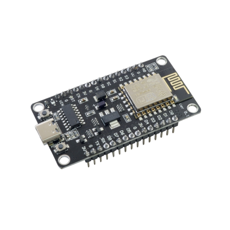

برد توسعه NodeMCU LUA V3 دارای هسته وایفای ESP8266 دارای کانکتور USB Type-C
کد کالا: 3011012108
برد توسعه WIFI به همراه ماژول ESP8266-12E با تراشه مبدل CH340 مناسب برای طراحی و پیاده سازی سیستم های هوشمند مبتنی بر IOT دارای کانکتور USB Type-C
7,570,000 ریال
برد توسعه NodeMCU LUA V3 با هسته وایفای ESP8266 و تراشه CH340G، یک پلتفرم قدرتمند و یکپارچه برای پروژه‌های اینترنت اشیا (IOT) است. این برد از زبان  LUA پشتیبانی می‌کند و با Arduino IDE و MicroPython  سازگار است، که توسعه و پیاده‌سازی پروژه‌ها را بسیار آسان می‌کند. با داشتن 4 مگابایت حافظه فلش و پین‌های GPIO، PWM، ADC، I2C و 1-Wire، این برد امکانات فراوانی برای اتصال به سنسورها و دستگاه‌های مختلف فراهم می‌آورد. همچنین، با داشتن ارتباط USB به سریال توسط تراشه CH340G، به‌راحتی به کامپیوتر متصل می‌شود و می‌تواند به‌عنوان Access point عمل کند. این برد ایده‌آل برای ساخت سیستم‌های اتوماسیون خانگی و اینترنت اشیا (IOT) است. این برد می‌تواند برای نظارت بر دما و رطوبت، کنترل دستگاه‌های برقی، و ایجاد شبکه‌های حسگر بی‌سیم مورد استفاده قرار گیرد.
ویژگی ها
پشتیبانی از برنامه نویسی زبان Lua
دارای پین های GPIO برای ورودی/خروجی دیجیتال و آنالوگ
سازگاری با محیط توسعه Arduino IDE
دارای خروجی PWM
قابلیت ارتباط I2C برای اتصال به سنسور ها و دستگاه های دیگر
قابلیت ارتباطی SPI برای ارتباطات سریع با دیگر دستگاه ها
دارای ورودی ADC برای تبدیل سیگنال آنالوگ به دیجیتال برای ورودی های آنالوگ
دارای رابط USB-TTL با تراشه CH340 برای ارتباط پایدار با کامپیوتر و پروگرم کردن
قابلیت اتصال به شبکه های بی سیم و عملکرد به عنوان Access point
تغذیه از طریق micro USB  با ولتاژ 5 ولت  یا از طریق پین Vin با ولتاژ 3.3 ولت
قابلیت ارتباطی تک سیمه
سازگاری با پروتکل های ارتباطی TCP/IP، UDP و MQTT
کاربرد
پروژه‌های اینترنت اشیا (IoT)
نظارت بر محیط
کنترل و پایش دستگاه‌ها
سیستم‌های امنیتی
پروژه‌های آموزشی و تحقیقاتی

3.5
13 دیدگاه‌ها
  • میلاد غفوری | 4 ماه پیش خریدار
    این برد خیلی خوبه عالیه
  • محمد حسین کاشی | 6 ماه پیش
    سلام به اردینو uno متصل میشه
    • پشتیبانی | 6 ماه پیش
      محمد حسین کاشی سلام و احترام، بله، این برد مبتنی بر ESP8266 می‌تواند از طریق ارتباط سریال UART به آردوینو UNO متصل شود، اما به‌صورت مستقیم و مشابه شیلد روی آن سوار نمی‌شود. برای اتصال باید پایه‌های TX و RX دو برد (با درنظر گرفتن سطح ولتاژ 3.3 ولت ESP8266) به‌همراه زمین مشترک متصل شوند. توجه شود که سطح منطقی ESP8266 برابر 3.3 ولت است و اتصال مستقیم خروجی 5 ولت آردوینو به آن بدون مبدل سطح ولتاژ می‌تواند باعث آسیب شود. برای دریافت پاسخ سریع و جامع در مورد سوالات علمی و فنی خواهشمند است به انجمن های تخصصی برق و الکترونیک ECA مراجعه فرمایید. (https://forum.eca.ir)
  • مهدی تیموری | 8 ماه پیش خریدار
    سلام، نمیدونم چی بگم، تو این شرایطی که دسترسی به منابع خارجی کلا قطع شده، مثل یه خانواده پشتمون موندید و هر کاری تونستید برامون کردید. تنهامون نذاشتین، و شب و روز دغدغتون حل مشکلات ما بود.
    فکرشو نمیکردم اینقدر با مرام باشید. اِویز آباد
  • محمدحسین رضائیان | 9 ماه پیش خریدار
    ولتاژ خروجی tx و rx چند هستند؟ میخوام ببینم برای اتصال شون به سیم۸۰۰ نیازی به مقاومت هست یا خیر
    • پشتیبانی | 9 ماه پیش
      محمدحسین رضائیان سلام و احترام، ولتاژ منطقی پایه‌های **TX و RX در برد NodeMCU مبتنی بر ESP8266 حدود 3.3 ولت** است. از آنجایی که **SIM800 نیز معمولاً از سطح منطقی حدود 2.8 تا 3 ولت استفاده می‌کند**، در بیشتر موارد اتصال مستقیم برای ارتباط سریال قابل استفاده است؛ با این حال برای اطمینان بیشتر و محافظت از ماژول، گاهی از **مقاومت سری یا تقسیم ولتاژ ساده** در مسیر TX استفاده می‌شود.
  • مهیار گلپور | 11 ماه پیش
    این مدل از بلوتوث پشتیبانی نمیکنه؟
    • پشتیبانی | 11 ماه پیش
      مهیار گلپور سلام می توانید استفاده نمایید .
  • محمدحسین رضائیان | 11 ماه پیش خریدار
    سلام. حداکثر جریان کاری که این ماژول که میکشه چند آمپر هست؟ برای انتخاب مناسب تامین برقش میخوام
      محمدحسین رضائیان سلام در حالت ایده آل در حد چند میلی آمپر می باشد .
  • الیار امیرنژاد | 12 ماه پیش
    سلام وقت بخیر ایا میشه جمر وای‌فای ساخت
    • پشتیبانی | 12 ماه پیش
      الیار امیرنژاد سلام و احترام، خیر، ساخت جمر وای-فای با برد توسعه NodeMCU LUA V3 مبتنی بر ESP8266 به‌صورت مؤثر و قانونی امکان‌پذیر نیست زیرا بردهای ESP8266 فقط می‌توانند به شبکه‌های وای-فای متصل شوند یا نقطه دسترسی (Access Point) بسازند، اما توان، فرکانس و پروتکل لازم برای ارسال نویز یا مسدودسازی سیگنال‌های وای-فای دیگر را ندارند و چنین کاربردی نیز در بسیاری از کشورها از لحاظ قانونی مجاز نیست؛ بنابراین این برد برای پروژه‌های شبکه و اینترنت اشیا مناسب است اما برای ایجاد جمر وای-فای قابلیت مناسب ندارد.
