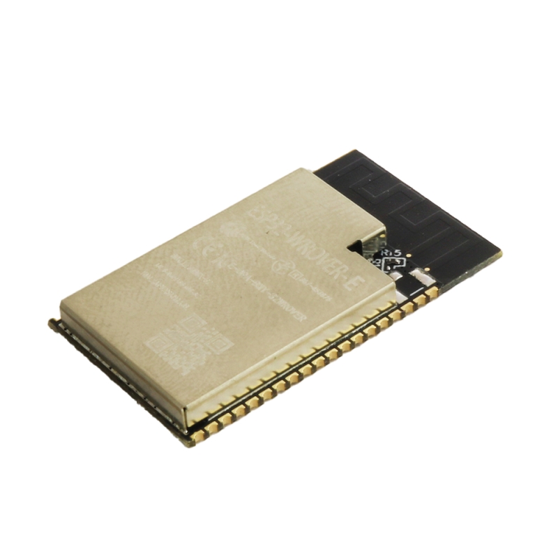

ماژول ESP32‑WROVER‑E یکی از اعضای خانواده WROVER است که بر پایه تراشه ESP32 طراحی شده و دارای دو هسته پردازنده با قابلیت فرکانس‌دهی از 80 تا 240MHz می‌باشد. این ماژول با برخورداری از حافظه فلش 4MB و حافظه PSRAM 4MB مبتنی بر Quad SPI امکان اجرای پایدار برنامه‌های حافظه‌بر را فراهم می‌کند . اتصال وای‑فای 802.11b/g/n و بلوتوث v4.2+EDR با توان خروجی تا 20.5dBm و حساسیت گیرنده 98dBm-، ارتباطات بی‌سیم مطمئن و با برد مناسب را تضمین می‌نماید . طراحی SMD با ابعاد 18×31.4×3.3 میلی متر و آنتن داخلی PCB، امکان طراحی‌های متراکم و صنعتی را فراهم می‌آورد
ولتاژ کاری: 3.0V تا 3.6V
فرکانس کاری: وای‑فای 2.4GHz تا 2.5GHz
حداکثر توان خروجی RF برابر 20.5dBm
حساسیت گیرنده: −98 dBm
نرخ داده بی‌سیم: تا 150Mbps
حافظه FLASH برابر 4MB (Quad SPI)
حافظه PSRAM برابر 4MB (Quad SPI)
ابعاد ماژول: 18.0 × 31.4  × 3.3  میلی متر
پکیج: پکیج SMD با کانکتور IPEX برای آنتن خارجی
این ماژول برای برنامه‌هایی طراحی شده که نیاز به پردازش و ارتباط بی‌سیم دارند؛ مانند سیستم‌های اینترنت اشیا، دوربین‌های ویدیو استریم، کنترل صوت و تشخیص گفتار، سنسورهای کم‌مصرف، تجهیزات پزشکی قابل حمل و مدیریت صنعتی.
