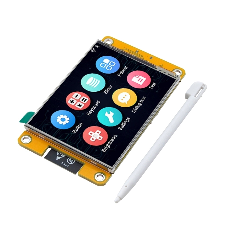

برد توسعه ESP32 دارای بلوتوث، وایفای داخلی ، مبدل سریال CH340C و نمایشگر 2.8 اینچ مناسب برای پروژه های IOT
ماژول نمایشگر 2.8 اینچی لمسی مخصوص هوشمند سازی بر اساس ESP32 می تواند یک انتخاب مناسب برای پروژه هایی باشد که نیاز به نمایشگر لمسی و امکانات هوشمند سازی دارند. ESP32 یک میکروکنترلر قدرتمند است که از قابلیت های شبکه بی سیم Wi-Fi و Bluetooth نیز پشتیبانی می کند. این میکروکنترلر می تواند به عنوان یک مبدل بین سیستم های سنسوری و نمایشگر ها باشد و قابلیت کنترل و ارتباط با این دستگاه ها را فراهم کند.
ماژول نمایشگر 2.8 اینچی لمسی معمولاً شامل صفحه نمایش TFT با رزولوشن مناسب است که قابلیت نمایش تصاویر رنگی و گرافیکی را دارد. همچنین، این نمایشگر دارای لایه لمسی مقاومتی است که امکان تشخیص واکنش به لمس را فراهم می کند. از طریق این نمایشگر و با استفاده از ESP32 می توانید نمایشگر را کنترل کرده و به راحتی با کاربر در ارتباط باشید.
این ماژول نمایشگر بر اساس کنترلر ESP32-DOWDQ6 با فرکانس 240 مگاهرتز و با امکانات متنوعی از جمله رابط‌های سریع SDIO، SPI، UART و سایر ویژگی‌ها بوده و به شدت به توسعه اینترنت اشیا IOT توجه دارد، یک ابزار واقعی برای توسعه اینترنت اشیا است که دارای صفحه نمایش 2.8 اینچ بوده و می‌تواند برای کنترل از راه دور از طریق برنامه، جمع‌آوری داده‌های محیطی از راه دور، ادغام داده‌های راه دور، تنظیمات پارامترهای راه دور و سایر برنامه‌های توسعه اینترنت اشیا مورد استفاده قرار گیرد.
ولتاژ کاری: 4.75-5.25 ولت
حافظه فلش(SPI) : 32 مگابایت به صورت پیش فرش
RAM داخلی: 520 کیلوبایت
Wi-Fi 802.11b/g/n/e /i
بلوتوث: Bluetooth 4.2BR/EDR و BLE استاندارد
پشتیبانی از رابط: (2Mbps) UART، SPI، I2C، PWM
پشتیبانی از کارت TF، حداکثر 4G
پورت: IO 9
رزولوشن: 240*320 پیکسل
سرعت پورت سریال به طور پیش‌فرض: 115200bps
بازه طیف: 2400 ~ 2483.5 مگاهرتز
فرم آنتن آنتن PCB داخلی، با گین 2dBi
فرمت خروجی تصویر: JPEG (فقط با پشتیبانی از OV2640)، BMP، تصویر خاکستری
قدرت انتقال:
802.11b: 17 ± 2dBm (@ 11Mbps)
802.11g: 14 ± 2dBm (@ 54Mbps)
802.11n: 13 ± 2dBm (@ MCS7)
حساسیت دریافتی:
CCK، 1Mbps: -90dBm
CCK، 11Mbps: -85dBm
6Mbps (1/2BPSK): -88dBm
54Mbps (3/464-QAM): -70dBm
MCS7 (65Mbps، 72.2Mbps): -67dBm
مصرف برق خاموش کردن فلش: 180mA @ 5V
روشن کردن فلش و تنظیم روشنایی به حداکثر: 310mA @ 5V
خواب عمیق: کمترین مصرف برق می‌تواند به 6mA @ 5V برسد
خواب مدرن: کمترین مصرف برق می‌تواند به 20mA @ 5V برسد
خواب سبک: کمترین مصرف برق می‌تواند به 6.7mA @ 5V برسد
امنیت: WPA/WPA2/WPA2-Enterprise/WPS
دمای کاری: 70 ~ 20-  درجه سانتی گراد
ESP32-2432S028 development board is basedon the company's ESP32-DOWDQ6 controllerdual-core CPU, clock frequency up to 240MHZintegrates a wealth of resource peripheralshigh-speed SDIO, SPI, UART and other functionssupports automatic download
ESP32-2432S032 development board, which gives fullplay to the development of the lnternet of Things, is areal Internet of Things development tool with a control-lable display screen, which can be used for APP remotecontrol, remote environmental data collection,remotedata fusion, remote Parameter settings and other loT de-velopmentapplications.
The development of remote lOT app adopts blank app software, which cancustomize the personalized interface on the terminal device, with richbuilt-in controls and beautiful U interface. lt can customize the app controlmodule and interface, which is very suitable for making an app interfacethat meets its own requirements.
Working voltage 4.75-5.25V
SPIFlash default 32Mbit
RAM built-in 520KB
Bluetooth Bluetooth 4.2BR/EDR and BLE standard
Support interface (2Mbps) UART, SPI, I2C, PWM
Support TF card, maximum support 4G
IO port 9
Serial port speed default 115200bps
Spectrum range 2400 ~ 2483.5MHz
Antenna form built-in PCB antenna, gain 2dBi
Image output format: JPEG (only support OV2640), BMP, grayscale
Packaging method DIP-16
Transmission power 802.11b: 17 ± 2dBm (@ 11Mbps)
802.11n: 13 ± 2dBm (@MCS7)
Receive sensitivity CCK, 1Mbps: -90dBm
CCK, 11Mbps: -85dBm
6Mbps(1/2BPSK): -88dBm
MCS7 (65Mbps, 72.2Mbps): -67dBm
Power consumption turns off the flash: 180mA @ 5V
Turn on the flash and adjust the brightness to the maximum level: 310mA @ 5V
Deep sleep: the lowest power consumption can reach 6mA @ 5V
Moderm-sleep: the lowest can reach 20mA @ 5V
Light-sleep: the lowest can reach 6.7mA @ 5V Security
Working temperature -20℃~70℃
Storage environment -40℃~125℃,<90%RH
