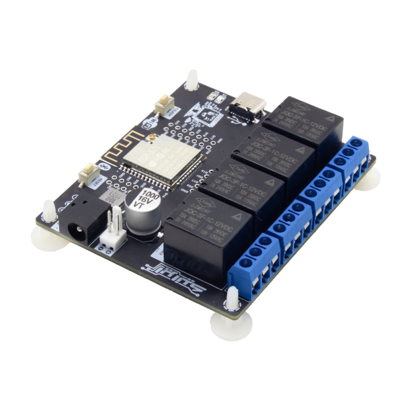

برد کنترل چهار رله IoT ایرانیک، یک راهکار یکپارچه برای ساخت تجهیزات هوشمند متصل به شبکه است. در این برد، ماژول ESP32 مستقیماً به 4 رله متصل شده و مدار تغذیه، رابط پروگرام، کلیدهای راه‌اندازی و ترمینال‌های خروجی نیز روی همان PCB قرار گرفته‌اند؛ بنابراین برای پیاده‌سازی یک کنترلر چندکاناله، نیازی به سیم‌کشی جداگانه میان برد توسعه، ماژول رله و پروگرامر نخواهید داشت.
هسته پردازشی ESP32 امکان ایجاد ارتباط بی‌سیم از طریق WiFi و Bluetooth را فراهم می‌کند. به کمک برنامه‌نویسی مناسب می‌توان رله‌ها را از طریق مرورگر، اپلیکیشن، شبکه محلی، سرور اینترنتی یا سامانه‌های خانه هوشمند کنترل کرد. ماژول ESP32 همچنین از مجموعه متنوعی از رابط‌های جانبی و GPIO پشتیبانی می‌کند و برای توسعه کاربردهای IoT و کنترل تعبیه‌شده مناسب است.
هر یک از 4 رله از طریق یک پایه مشخص ESP32 کنترل می‌شود و LED مجزا، وضعیت عملکرد آن را نمایش می‌دهد. طبق اطلاعات صفحه کالا، رله‌ها برای بار AC تا 7A در 220V معرفی شده‌اند. وجود سه ترمینال پیچی برای هر کانال نیز امکان استفاده از کنتاکت مشترک و وضعیت‌های نرمال باز یا نرمال بسته را فراهم می‌کند.
تغذیه اصلی برد از طریق ورودی آداپتور 12V انجام می‌شود. استفاده از ولتاژ 12V باعث می‌شود برد به‌سادگی با آداپتورهای متداول، منابع تغذیه تابلو و باتری‌های مناسب قابل راه‌اندازی باشد. پشتیبانی فروشگاه نیز استفاده مستقیم از 24V را مجاز ندانسته و برای منابع 24V استفاده از مبدل کاهنده به 12V را توصیه کرده است.
پورت USB Type-C روی برد هم برای پروگرام کردن ESP32 و هم برای ارتباط سریال با رایانه کاربرد دارد. در نتیجه، بارگذاری برنامه، مشاهده پیام‌های Debug و بررسی وضعیت شبکه بدون نیاز به پروگرامر خارجی انجام می‌شود. کلیدهای RESET و FLASH نیز دسترسی به حالت ریست و بوت پروگرام را سریع‌تر می‌کنند.
تمام پایه‌های قابل‌دسترسی ESP32 در دو طرف ماژول در اختیار کاربر قرار گرفته‌اند. این ویژگی اجازه می‌دهد حسگر دما، رطوبت، حرکت، سطح، فشار، نمایشگر، ماژول ارتباطی یا ورودی‌های کنترلی به برد افزوده شوند. در نتیجه محصول تنها یک رله WiFi ساده نیست و می‌تواند به هسته اصلی یک کنترلر سفارشی تبدیل شود.
برای این برد یک برنامه نمونه مبتنی بر Arduino ارائه شده است که با دریافت نام و رمز شبکه، IP برد را در Serial Monitor نمایش می‌دهد و امکان کنترل رله‌ها از طریق مرورگر داخل شبکه را فراهم می‌کند. این برنامه می‌تواند نقطه شروع مناسبی برای توسعه نرم‌افزار اختصاصی باشد.

امکانات برد توسعه:
برد کنترل 4 رله IoT ایرانیک مبتنی بر ESP32 با WiFi و Bluetooth و تغذیه 12V
1- شستی FLASH متصل به GPIO0
2- شستی ریست
3- ماژول ESP32
4- خروجی تمامی پایه های ESP32
5- ورودی USB Type‑C جهت پروگرام نمودن ماژول
6- LED های RX و TX مربوط به پورت سریال
7- LED های مربوط به رله های برد
8- رله های 7 آمپر 220 ولت
9- خروجی های رله ( وسط مشترک)
10- ورودی آداپتور جک استاندارد 5 میلی متری 12 ولت یک آمپر
11- LED نشانگر ورودی تغذیه
