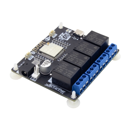

امکانات برد توسعه:
برد کنترل 4 رله IoT ایرانیک مبتنی بر ESP32 با WiFi و Bluetooth و تغذیه 12V
1- شستی FLASH متصل به GPIO0
2- شستی ریست
3- ماژول ESP32
4- خروجی تمامی پایه های ESP32
5- ورودی USB Type‑C جهت پروگرام نمودن ماژول
6- LED های RX و TX مربوط به پورت سریال
7- LED های مربوط به رله های برد
8- رله های 7 آمپر 220 ولت
9- خروجی های رله ( وسط مشترک)
10- ورودی آداپتور جک استاندارد 5 میلی متری 12 ولت یک آمپر
11- LED نشانگر ورودی تغذیه
