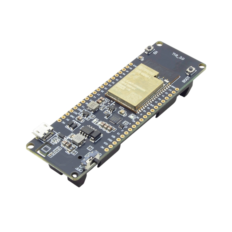

ماژول وای فای و بلوتوث T-Energy از سری بردهای TTGO است که از یک پردازنده ESP32 بهره می برد و دارای جاباتری 18650 نیز می باشد. ESP32 محصول شرکت Espressif، چیپ جدیدتر نام آشنای ESP8266 است که علاوه بر Wi-Fi مجهز به بلوتوث داخلی نیز می باشد. توان مصرفی آن بسیار پایین بوده و طراحی بسیار عالی  و در محیط های صنعتی عملکرد بسیار خوبی دارد.
چیپ ESP32 دارای بلوتوث و وای فای داخلی، پردازنده 32 بیتی Tensilica Xtensa LX6 با فرکانس کاری 240 مگاهرتز و عملکرد 600DMIPS بوده و از قابلیت Ultra Low Power Co-Processor بهره می برد که به شما امکان آن را خواهد داد که در حالت Deep Sleep هم قادر خواهید بود مقادیر آنالوگ را توسط ADC آن قرائت کنید.
بر روی ماژول T-Energy TTGO پورت های ارتباطی پرکاربردی مانند UART، I2C، ADC، SPI، DAC قرار دارد و هم چنین وجود LED بر روی برد وضعیت در حال شارژ و کارکرد برد را نمایش میدهد.
چیپست اصلی برد: ESPRESSIF-ESP32-WROVER 240MHz Xtensa ® single- / dual-core 32-bit LX6 microprocessor
حافظه فلش: QSPI flash / SRAM, up to 32 MB
حافظه SRAM : 520 کیلو بایتی
کلیدهای ریست و بوت
LED قرمز
مبدل USB به TTL: CP2104
کریستال روی برد: 40MHz
ولتاژ کاری: 2.3V-3.6V
جریان کاری: 40ma
جریان خواب: 1mA
باتری: 18650
دمای کاری: -40 ° C ~ +85 ° C
ابعاد: 91.10mm * 32.75mm * 19.90mm
تغذیه: USB 5V / 1A
پروتکل وای فای: 802.11 b / g / n / e / i (802.11n, speed up to150Mbps)
پروتکل بلوتوث: Bluetooth v4.2BR
حساسیت فرکانس رادیویی: -98dBm
امنیت: WPA / WPA2 / WPA2-Enterprise / WPS
حساسیت رادیویی: -98dBm
ESP32-WROVER-IB(IPEX) (Reference module of ESP32 from Espressif type U.FL Antenna Connector) is a 2.4 band wireless communication module. The GHz from Espressif uses a 240 MHz (600 DMIPS) ESP32 Dual-Core Tensilica LX6 Microcontroller 32-bit chip, 8 MB of PSRAM and 16 MB of Flash Memory (128 Mbit), unlike the WROOM-32 with 520 KB of SRAM. and Flash Memory 4 MB (32 Mbit) and a slightly longer size. Support Wi-Fi IEEE 802.11 b/g/b and Bluetooth 4.2 BLE communication with U.FL Antenna Connector for external cable/antenna 32 GPIOs (3 x UARTs, 3 x SPI, 2 x I2S, 12 x ADC, 2 x DAC, 2 x I2C) Power supply module voltage 2.7 – 3.6 V.
Chipset ESPRESSIF-ESP32-WROVER-B 240MHz Xtensa® single-/dual-core 32-bit LX6 microprocessor
FLASH QSPI 4MB Flash / 8MB PSRAM
SRAM 520 kB SRAM
KEY reset,BOOT
switch BAT switch
Power indicator lamp red
USB to TTL CP2104
modular interface SD card、UART、SPI、SDIO、I2C、LED PWM、TV PWM、I2S、IRGPIO、capacitor touch sensor、ADC、DACLNA pre-amplifier
on-board clock 40MHz crystal oscillator
working voltage 2.3V-3.6V
working current about 40mA
sleep current 1mA
working temperature range -40℃ ~ +85℃
size 91.10mm*32.75mm*19.90mm
Power Supply Specifications
Power Supply USB 5V/1A
charging current 1000mA
battery 3.7V lithium battery
Wi-Fi Description
Standard FCC/CE/TELEC/KCC/SRRC/NCC(esp32 chip)
protocol 802.11 b/g/n/e/i (802.11n,speed up to150Mbps)A-MPDU and A-MSDU polymerization,support 0.4μS Protection interval
frequency range 2.4GHz~2.5GHz(2400M~2483.5M)
Transmit Power 22dBm
communication distance 300m
Bluetooth Description
protocol meet bluetooth v4.2BR/EDR and BLE standard
radio frequency with -98dBm sensitivity NZIF receiver Class-1,Class-2&Class-3 emitter AFH
audio frequency CVSD&SBC audio frequency
