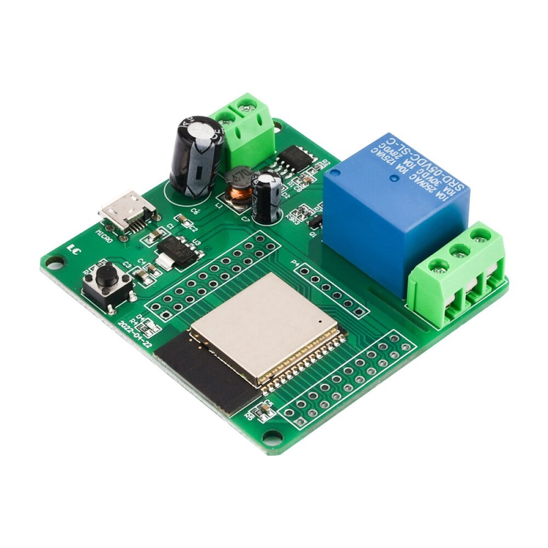

ماژول رله 5 ولت تک کاناله وایفای مبتنی بر ماژول ESP-32 WROOM مناسب برای کاربردهای خانه هوشمند و پروژه های IOT
4.7
3 رای‌دهنده
4 دیدگاه
24,600,000 ریال
این ماژول رله وای فای تک کاناله برای کنترل مصرف کننده ها به صورت بی سیم از طریق وای فای می باشد. این برد مبتنی بر ماژول ESP-32 بوده و با دسترس بودن پایه های GPIO کاملا برای توسعه دهی مناسب می باشد.
نوع ماژول : رله دوکاناله مبتنی بر ESP-32 - WROOM-32E
ولتاژ کاری : 5 الی 60 ولت DC
تعداد کانال : 1 کاناله
ولتاژ راه اندازی رله : 5 ولت DC
قابلیت کنترل بارهای با ولتاژ کاری AC250 یا DC30V
حداکثر جریان قابل کنترل : 10 آمپر
دارای LED نشانگر وضعیت
دارای حافظه فلش 4M

DC powered ESP32 single-channel relay development board equipped with ESP32-WROOM-32EWiFi & BLE modeBlocks, I/O ports are all led out, and support DC5-60V power supply mode. It is suitable for ESP32 secondary development and learning, smart home wireless control and other occasions.
The integrated mature and stable ESP32-WROOM-32E module, large-capacity 4M Byte flash;
The I/O port UART program download port of the ESP32 module are all led out, which is convenient for secondary development;
The power supply mode supports DC7-60V
Onboard ESP32 IO0 module for button programming;
ESP32 supports the use of counting IDE development tools and provides reference programs in ad development environment;
On-board 1-way 5V relay, output switch signal, suitable for controlling and controlling a lot of work Voltage is within AC 250V/DC30V;
Onboard 1 programmable LED and indicator relay.
Working voltage: DC 5V/DC 7-60V
Working temperature: -25 ℃ ~ 85 ℃
Working humidity: 5% ~ 95% relative humidity

    آیا بخش میکرو USB تعبیه شده برای این ماژول، صرفا برای تغذیه برد هستش؟ یا نه و می‌شود برد رو با همین اتصال، روی Arduino IDE پروگرام کردش؟
    • پشتیبانی | 4 ماه پیش
      نیما رنجبر سلام و احترام، در صورتی که روی برد علاوه بر کانکتور Micro USB، مبدل USB به سریال (مانند CH340، CP2102 و مشابه آن) نیز تعبیه شده باشد، امکان پروگرام مستقیم از طریق Arduino IDE وجود دارد. اما اگر کانکتور Micro USB فقط به مدار تغذیه متصل شده باشد، صرفاً برای تأمین برق استفاده می‌شود. از اطلاعات منتشرشده برای این محصول، وجود قابلیت پروگرام از طریق USB به‌صورت قطعی مشخص نیست و امکان ارائه پاسخ قطعی وجود ندارد. برای اطمینان لازم است مشخص شود آیا روی برد آی‌سی مبدل USB به سریال وجود دارد یا خیر.
