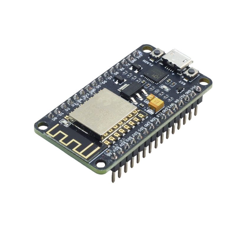

برد توسعه WIFI به همراه ماژول ESP8266-12F با تراشه مبدل CH9102 مناسب برای طراحی و پیاده سازی سیستم های هوشمند مبتنی بر IOT
این برد توسعه بر پایه ماژول وای‌فای ESP8266-12F طراحی شده و تمامی امکانات لازم برای توسعه سریع پروژه‌های اینترنت اشیا را در اختیار کاربر قرار می‌دهد. ماژول ESP8266-12F علاوه بر پردازنده داخلی 32 بیتی و پشتیبانی از استاندارد 802.11 b/g/n، دارای 6 پایه GPIO اضافی نسبت به نسخه ESP-12 معمولی است. برد NodeMCU علاوه بر پورت micro USB برای تغذیه و برنامه‌ریزی، مجهز به مبدل USB به سریال CH9102 با توان جریان‌دهی بیشتر بوده که امکان استفاده مستقیم روی بردبرد را فراهم می‌کند. این برد از پروتکل‌های GPIO، PWM، I2C، 1-Wire و ADC پشتیبانی کرده و دارای کلیدهای Reset و Flash برای برنامه‌ریزی آسان است. طراحی جمع‌وجور آن باعث شده تا برای پروژه‌های هوشمند‌سازی، کنترل بی‌سیم و اتوماسیون گزینه‌ای بسیار کاربردی باشد.
  • ماژول وای‌فای: ESP-12F
  • مبدل USB به سریال: CH9102
  • استاندارد بی‌سیم: IEEE 802.11 b/g/n
  • ولتاژ تغذیه: 5V از طریق پورت micro USB
  • ولتاژ کاری ماژول: 3.3V
  • تعداد پین هدر: 30 پین (2×15) با فاصله 2.54mm
  • رابط‌های پشتیبانی‌شده: GPIO، PWM، I2C، 1-Wire، ADC، SPI، UART
  • تعداد GPIO قابل‌دسترس: 17 پایه
  • کلیدها: Reset و Flash

The Development Kit based on ESP8266, integrates GPIO, PWM, IIC, 1-Wire and ADC all in one board. Power your development in the fastest way combine with NodeMCU Firmware! R2 version had CH9102 USB-TTL instead, larger current support, slim board can put on breadboard.High quality USB cable is needed for this board to give high current supply, otherwise your board won’t be recognized.The hardware documentation for the board can be found on nodemcu-devkit repo, including schematics and PCB layout designed with Altium Designer.
  • Standards Certification: FCC / CE / TELEC
  • Wireless standards: 802.11 b / g / n
  • Frequency range: 2.4GHz-2.5GHz (2400M-2483.5M)
  • Data interface: UART / HSPI / I2C / I2S / Ir Remote Contorl GPIO / PWM
  • Working Current: Average: 80mA
  • Operating temperature: -40 ° ~ 125 °
  • Wi-Fi Direct (P2P), soft-AP
  • Integrated TCP/IP protocol stack
  • Integrated TR switch, balun, LNA, power amplifier and matching network
  • Integrated PLLs, regulators, DCXO and power management units
  • +19.5dBm output power in 802.11b mode
  • Power down leakage current of <10µA
  • Integrated low power 32-bit CPU could be used as application processor
  • SDIO 1.1 / 2.0, SPI, UART
  • STBC, 1×1 MIMO, 2×1 MIMO
  • A-MPDU & A-MSDU aggregation & 0.4ms guard interval
  • Wake up and transmit packets in < 2ms
  • Standby power consumption of < 1.0mW (DTIM3)
  • Power supply:
  • microUSB port (default)
  • 3.3 V leads and GND
