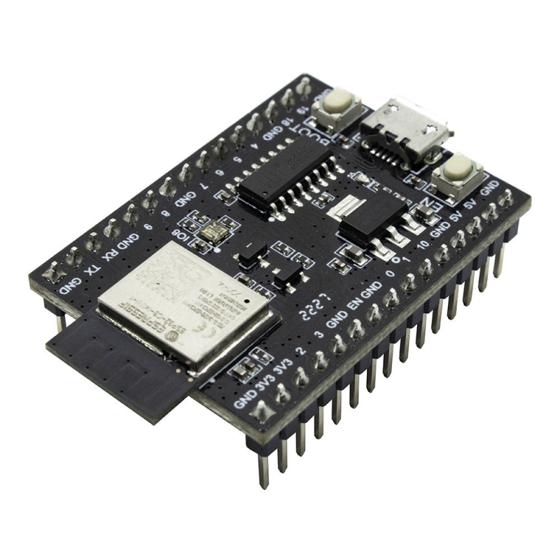

برد توسعه ESP32-C3 Mini یک برد توسعه مبتنی بر تراشه ESP32-C3 با پردازنده RISC-V، ارتباط WiFi و Bluetooth است که برای ساخت پروژه‌های اینترنت اشیا، سیستم‌های هوشمند و کاربردهای بی‌سیم طراحی شده است. وجود تراشه CH340C امکان برنامه‌ریزی آسان از طریق پورت USB را فراهم می‌کند.
9,380,000 ریال
برد توسعه ESP32-C3 Mini یک برد آماده برای توسعه پروژه‌های الکترونیکی مبتنی بر ارتباطات بی‌سیم است. این برد از تراشه ESP32-C3 بهره می‌برد که دارای پردازنده 32 بیتی RISC-V بوده و قابلیت اجرای برنامه‌های کاربردی در حوزه اینترنت اشیا (IoT)، کنترل از راه دور و تجهیزات هوشمند را فراهم می‌کند.وجود ارتباط WiFi و Bluetooth در این برد، امکان اتصال به شبکه، ارتباط بین تجهیزات و پیاده‌سازی سامانه‌های هوشمند را فراهم می‌سازد. همچنین تراشه CH340C به عنوان رابط USB به سریال، فرآیند پروگرام کردن برد را از طریق درگاه Micro USB ساده می‌کند.این برد دارای تعداد زیادی پایه ورودی و خروجی قابل برنامه‌ریزی است و از رابط‌هایی مانند SPI، I2C، UART و PWM پشتیبانی می‌کند. اندازه کوچک، پشتیبانی از اکوسیستم نرم‌افزاری ESP32 و امکانات ارتباطی گسترده، آن را برای نمونه‌سازی سریع و توسعه پروژه‌های الکترونیکی مناسب کرده است.
  • مدل: ESP32-C3
  • پردازنده 32 بیتی RISC-V تک هسته ای، تا 160 مگاهرتز
  • حافظه فلش: 32 مگابیت (4 مگابایت)
  • رام: 384 کیلوبایت
  • مقدار SRAM برابر : 400 کیلوبایت (16 کیلوبایت برای کش)
  • مقدار SRAM در RTC برابر 8 کیلوبایت
  • دارای آی سی رابط USB از نوع CH340C (سرعت تا 3 مگابیت در ثانیه)
  • نوع رابط USB: سوکت Micro USB
  • ولتاژ تغذیه: 5 ولت DC (سوکت Micro USB) / 5 ولت DC (از اتصال پین) / 3.3 ولت DC (از اتصال پین)
  • ولتاژ کاری تراشه  3.3 ولت DC
  • مدل و مقدار رگولاتور روی برد: LDS1117 (نسخه 3.3 ولت ثابت)
  • LEDهای نشانگر: LED RGB آدرس پذیر متصل به GPIO8
  • تعداد پین: 30 پی
  • استاندارد فاصله پین‌ها : 2.54 میلی متر
  • ابعاد: 46x29.5 میلی متر

Pin Definition
Left pin
1>.GND:Ground
2>.3V3:3.3V power supply
3>.3V3:3.3V power supply
4>.I02:GPI02,ADC1_CH2,FSPIQ
5>.I03:GPI03,ADC1_CH3
6>.GND:Ground
7>.EN:High level:chip enable;Low level:the chip is off;Be careful not to let CHIP_EN pin floating
8>.GND:Ground
9>.I00:GPI00,ADC1_CH0,XTAL_32K_P
10>.I01:GPI01,ADC1_CH1,XTAL_32K_N
11>.I010:GPI010,FSPICSO
12>.GND:Ground
13>.PP5V:5V power supply
14>.PP5V:5V power supply
15>.GND:Ground
Right pin
16>.GND:Ground
17>.TX:GPI021,U0TXD
18>.RX:GPI020,U0RXD
19>.GND:Ground
20>.I09:GPI09,BOOT
21>.I08:GPI08
22>.GND:Ground
23>.I07:GPIO7 FSPID,MTDO
24>.I06:GPI06,FSPICLK,MTCK
25>.I05:GPI05 ADC2_CH0,FSPIWP MTDI
26>.I04:GPI04 ADC1_CH4,FAPIHD,MTMS
27>.GND:Ground
28>.I018:GPI018,USB_DN
29>.I019:GPI019,USB_DP
30>.GND:Ground
Key Description
1>.EN:Lexin module enable pin,when the key is pressed, the module is in reset state;
2>.ESP-BOOT:BOOT pin of music box module.Press the key to enter the download mode manually.
Power options
1>.USB port power supply (default);
2>.5V and G(GND) pin header power supply;
3>.3V3 and G(GND) pin header power supply.
