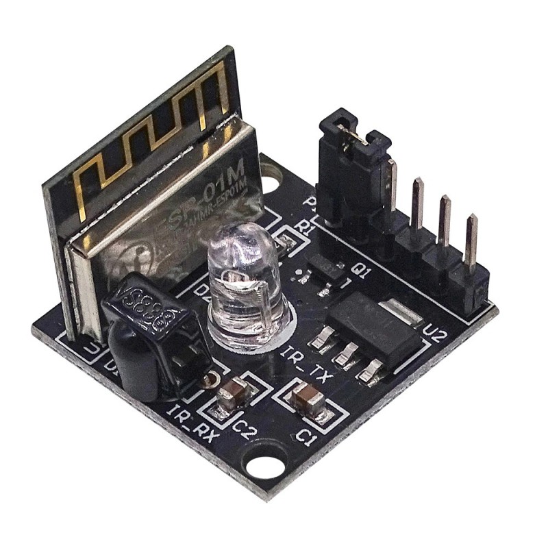

ماژول esp-01m با هسته ESP8285 به عنوان کنترل اصلی استفاده می شود، این ماژول مجهز به یک  LED دریافت مادون قرمز و یک LED انتقال مادون قرمز است که به ترتیب توسط پایه های io14 و io4 کنترل می شوند. این ماژول می تواند مقادیر و کد های خام را توسط  مادون قرمز بخواند و ارسال کند. کاربر می تواند کد های مختلف را ذخیره کرده تا در صورت اتصال به پلت فرم اینترنت اشیا از راه دور قابل کنترل باشد.
  • مدل : ESP_IR-TR
  • ولتاژ کار : DC 5V
  • دمای کار: -25℃~85℃
  • اندازه:  23.4*23.4*18 میلی متر
نحوه استفاده
نحوه اتصال به مبدل USB به TTL
GND -------- GND
5 ولت -------- 5 ولت
RX --------- TX
TX --------- RX
هنگام اتصال باید پایه IO0 و GND بهم هم وصل باشند سپس ماژول را روشن شود و بعد از برنامه نویسی و آپلود دوباره باید پایه IO0 و GND را جدا کرده تا ماژول به درستی عمل کند.
آپدیت فریمور
  1. پین IO0 را به GND وصل کنید.
  2. ماژول را با مبدل USB به UART به کامپیوتر متصل کنید.
  3. نرم افزار "FLASH DOWNLOAD TOOLS V3.6.4" را باز کنید.
  4. پارامترها را تنظیم کنید.
  5. برای دانلود فریمور روی START کلیک کنید.
  6. اتصال بین پین های IO0 و GND را قطع کنید تا به روزرسانی کامل شود.
Description
It is a Infrared ESP8285 Wireless WIFI Transceiver Module.The esp-01m module with ESP8285 as the core be used as the master control, The program is the same as ESP8266. The module board is equipped with an infrared receiving tube and an infrared transmitting tube which are respectively io14 and io4 controlled, and a burning port is set apart.
The demonstration program can read and emit infrared key values and raw codes,user can record infrared remote controls in your home , which can be controlled remotely if connected to the Internet of things platform.
Model: ESP_IR-TR
Working voltage: DC 5V
Working temperature: -25 ~ ~ 85 ℃
Size: 23.4 * 23.4 * 18 mm
Update firmware
1.Connect IO0 and GND pins.
2.Connect module to PC by USB to UART converter.
3.Open software 'FLASH DOWNLOAD TOOLS V3.6.4'.
4.Set parameters.
5.Click START to download firmware.
6.Remove connect between IO0 and GND pins then update complete.
Instruction
Connect with TTL downloader:
GND -------- GND
5V -------- 5V
RX --------- TX
TX --------- RX
When programming the program, IO0 and GND must be short-circuited, and the module needs to be re-powered; after programming, disconnect IO0 and GND and power-on again to run the program normally.
Note
When supplying power, you need to look for 5V and GND. The circuit has no reverse connection protection, and the wrong connection may burn the chip.
