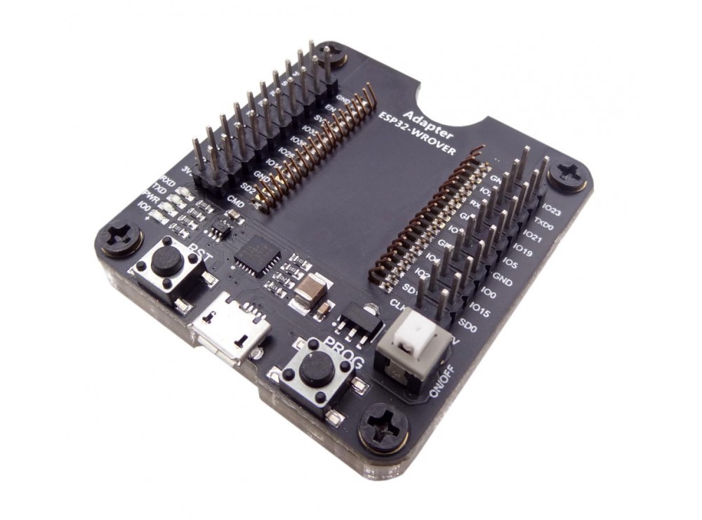

برد پروگرامر ESP32-WROVER یک ابزار حرفه‌ای برای برنامه‌ریزی، توسعه و تست ماژول‌های ESP32 سری WROVER است. این برد با بهره‌گیری از تراشه مبدل USB به سریال CP2104 یا CH9102، امکان ارتباط پایدار بین ماژول ESP32 و کامپیوتر را از طریق پورت Micro USB فراهم می‌کند. طراحی آن به‌گونه‌ای است که بدون نیاز به لحیم‌کاری، می‌توان ماژول ESP32 را روی سوکت مخصوص قرار داده و اقدام به آپلود برنامه یا تست عملکرد نمود. وجود دکمه‌های اختصاصی PROG (برای حالت بوت) و RST (ریست ماژول) فرآیند برنامه‌ریزی را ساده و سریع می‌سازد. این برد دارای رگولاتور AMS1117 برای تأمین ولتاژ 3.3 ولت پایدار است و کلیه پین‌های GPIO ماژول ESP32-WROVER را به هدرهای استاندارد 0.1 اینچی منتقل می‌کند، که امکان دسترسی آسان به پین‌ها را فراهم می‌کند. طراحی دقیق، دوام بالا و نصب آسان، این برد را به انتخابی عالی برای توسعه‌دهندگان حرفه‌ای و پروژه‌های صنعتی یا DIY تبدیل کرده است.
  • مدل پشتیبانی‌شده: ESP32-WROVER
  • نوع رابط ارتباطی: Micro USB
  • مبدل USB به سریال: CP2104 یا CH9102 (بسته به نسخه برد)
  • ولتاژ خروجی رگولاتور: 3.3 ولت (توسط AMS1117)
  • ابعاد برد: 50× 50 میلی‌متر
  • نوع پین‌ها: هدر 2.54 میلی‌متر (0.1 اینچ)
  • مناسب نصب برای مدل‌های: ESP-12S/2F/12E/O7S/07
  • تعداد کلیدها: 3 عدد (PROG، RST، ON/OFF)
  • جنس بدنه: پلاستیک و فلز
  • رنگ برد: مشکی
  • نیاز به درایور: بله (CP2104 بسته به سیستم‌عامل)
  • دارای آی سی USB به سریال CP2104 / CH9102
  • دارای هولدر پلاستیکی
  • ورودی میکرو USB
این برد برای برنامه‌ریزی، تست و توسعه سریع ماژول‌های ESP32 به‌ویژه مدل‌های WROVER بدون نیاز به لحیم‌کاری طراحی شده است. همچنین در پروژه‌هایی که نیاز به دسترسی آسان به تمامی پین‌های ماژول دارند یا در محیط‌های تست صنعتی و آزمایشگاهی، استفاده گسترده‌ای دارد.
  • برنامه‌ریزی ماژول ESP32-WROVER بدون لحیم‌کاری
  • توسعه و دیباگ پروژه‌های مبتنی بر ESP32
  • ارتباط سریال USB-TTL با بردهای ESP
  • تست ماژول‌های ESP32 قبل از نصب نهایی
  • پروژه‌های DIY و آموزشی مرتبط با وای‌فای و بلوتوث
  • راه‌اندازی اولیه ماژول‌های اینترنت اشیا (IoT)
  • پروگرام سریع در تولید انبوه دستگاه‌های مبتنی بر ESP
  • توسعه سیستم‌های صوتی، MP3، و استریم صوتی با ESP32
  • پشتیبانی از ماژول‌های ESP-12S/12F/12E/07/07S
  • توسعه فریمور سفارشی برای ماژول‌های ESP

  • حسین گلستان نیا | 2 سال پیش
    سلام وقت بخیر اگر بخواهیم این پروگرامر رو به وسیله سیم به esp32 روی بورد لحیم شده متصل کنیم ، باید کدوم پایه esp32 رو به کدوم پایه پروگرامر متصل کنیم ؟ با تشکر
      حسین گلستان نیا برای دریافت پاسخ سریع و جامع در مورد سوالات علمی و فنی خواهشمند است به انجمن های تخصصی برق و الکترونیک ECA مراجعه فرمایید. (www.eca.ir/forums)
  • Pooria Tahsiri | 4 سال پیش
    سلام. بدرد پروگرام esp32-cam میخوره؟
      Pooria Tahsiri سلام، خیر مناسب نیست
  • حامد تاران | 5 سال پیش
    ماژول esp32s موجود در فروشگاه با ابن برد همخوانی داره؟
      حامد تاران سلام، خیر.
