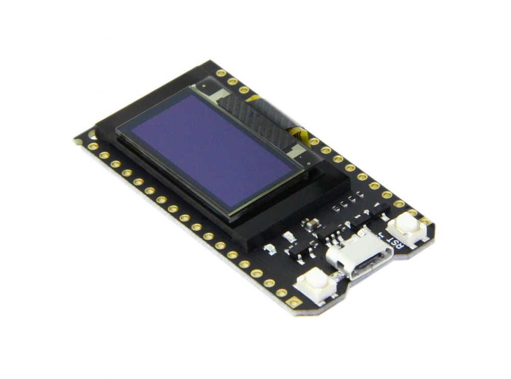

برد توسعه به همراه کیت WIFI جدید ESP32 کیت مقرون به صرفه ی شبکه است که تراشه اصلی با استفاده از پردازنده های دو هسته ای Lexin ESP32 ، Tensilica LX6 ، با ساعت 240 مگاهرتز است، قدرت محاسبه تا 600DMIPS، تراشه داخلی 520 KB SRAM ، 802.11 b / g / n HT40 گیرنده Wi-Fi، باند پایه، پروتکل Stack و LWIP، بلوتوث دو حالته یکپارچه (بلوتوث سنتی و بلوتوث کم مصرف BLE) می باشد.
این برد ویژگی هایی همچون پردازنده فلش 32 مگابایت ، آنتن Wi-Fi ، صفحه نمایش 0.96 اینچی ، مدار و رابط شارژ باتری لیتیوم ، USB CP2102 USB به تراشه سریال، پشتیبانی عالی برای محیط توسعه Arduino را شامل می شود.
چیپ CP2102 یک کنترل کننده Bridge کاملاً یکپارچه USB-UART است که یک راه حل ساده برای بروزرسانی طرح های RS232 در USB با استفاده از حداقل اجزای سازنده و فضای PCB ارائه می دهد. CP2102 شامل یک کنترلر با عملکرد کامل USB 2.0 ، فرستنده USB ، اسیلاتور ، EEPROM یا EPROM و باس داده سریال اسنکرون (UART) با سیگنال های کنترل کامل مودم در یک پکیج QFN-5 mm 5 است.
ولتاژ کارکرد: 3.3 تا 7 ولت
رنج دما کارکرد: -40 ° C to + 90 ° C
پشتیبانی از Sniffer, Station, softAP و حالت وایفای دایرکت
حساسیت دریافت: تا - 98 dBm
WIFI Kit series is the new development of the cost-effective networking program, the main chip using Lexin ESP32, Tensilica LX6 dual-core processor, clocked at 240MHz, computing power up to 600DMIPS, chip built-in 520 KB SRAM, 802.11 b / g / n HT40 Wi-Fi transceiver, baseband, protocol stack and LWIP, integrated dual-mode Bluetooth (traditional Bluetooth and BLE low power Bluetooth). Onboard 32MByte Flash, Wi-Fi antenna, 0.96-inch blue OLED display, lithium battery charging circuit and interface, CP2102 USB to serial chip, perfect support for Arduino development environment.
The CP2102/9 is a highly-integrated USB-to-UART Bridge Controller providing a simple solution for updating RS232 designs to USB using a minimum of components and PCB space. The CP2102/9 includes a USB 2.0 full-speed function controller, USB transceiver, oscillator, EEPROM or EPROM, and asynchronous serial data bus (UART) with full modem control signals in a compact 5 x 5 mm QFN-28 package.
Operating Voltage: 3.3 to 7V
Operating Temperature Range: -40 ° C to + 90 ° C
Supports Sniffer, Station, softAP and Wi-Fi Direct modes
Data Rate: 150 Mbps @ 11n HT40,72 Mbps @ 11n HT20,54 Mbps @ 11g, 11 Mbps @ 11b
Transmit Power: 19.5 dBm @ 11b, 16.5 dBm @ 11g, 15.5 dBm @ 11n
Receiver Sensitivity up to - 98 dBm
UDP Continues to throughput by 135 Mbps
