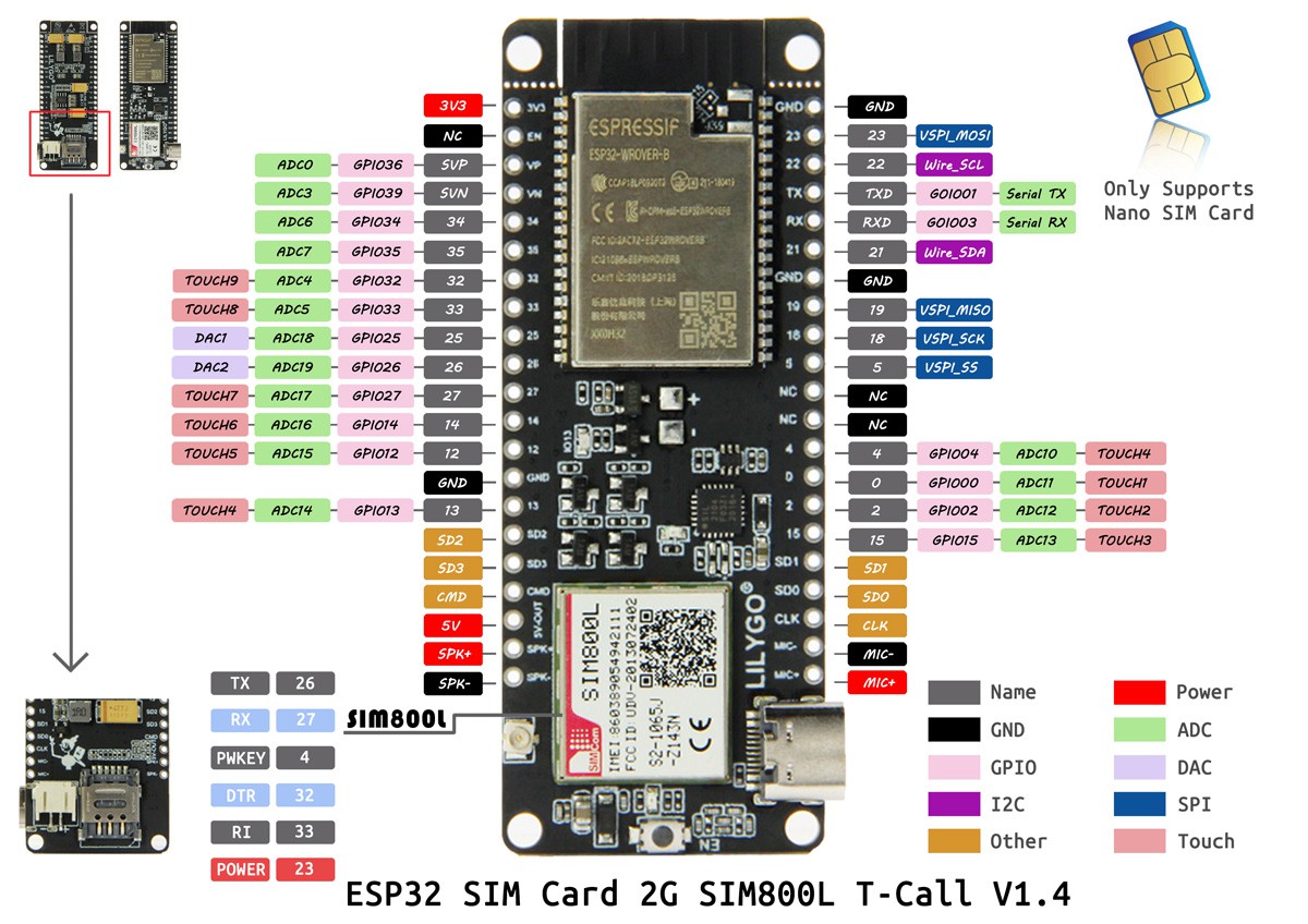

      منصور خراسانی سلام و احترام، بله، از نظر فنی امکان اتصال ماژول موقعیت‌یاب NEO-M8N، ماژول کارت حافظه MicroSD و ماژول RFID به این برد وجود دارد. ماژول موقعیت‌یاب معمولاً از رابط UART و ماژول‌های MicroSD و RFID متداول از رابط SPI استفاده می‌کنند. در صورت استفاده مشترک از رابط SPI، باید برای هر ماژول پایه انتخاب تراشه مجزا در نظر گرفته شود.
      نکته مهم این است که برخی پایه‌های برد به ماژول SIM800L اختصاص دارند؛ بنابراین انتخاب پایه‌ها باید مطابق نقشه نسخه ۱.۴ انجام شود تا تداخلی ایجاد نشود. همچنین سطح ولتاژ منطقی اتصالات باید با ۳.۳ ولت سازگار باشد و منبع تغذیه توان کافی برای عملکرد هم‌زمان ماژول‌ها را تأمین کند.

      ماکان فتاحی سلام و احترام، در برد TTGO ESP32 SIM800L نسخه 1.4 مدار مدیریت شارژ باتری لیتیومی تک‌سل در نظر گرفته شده است و باتری 3.7 ولت لیتیوم از طریق کانکتور یا پین BAT به برد متصل می‌شود. شارژ باتری از طریق ورودی 5 ولت برد انجام می‌شود که معمولاً از طریق پورت USB Type‑C تأمین می‌گردد و مدار داخلی باتری را شارژ می‌کند. پین BAT به خط باتری اصلی برد متصل است و برای تغذیه کل برد شامل ESP32 و ماژول SIM800L استفاده می‌شود، نه فقط بخش SIM800L.
