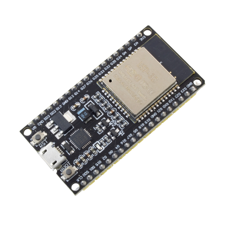

    سلام این مدل wroom هست؟
    • پشتیبانی | 2 هفته پیش
      آرتین پناغی سلام و احترام، متأسفانه اطلاعات رسمی از سوی شرکت سازنده در خصوص مدل دقیق ماژول ESP32 نصب‌شده روی این برد ارائه نشده است؛ بنابراین نمی‌توان با قطعیت تأیید کرد که از نوع ESP32-WROOM است. برای تشخیص دقیق، باید نوشته روی شیلد فلزی ماژول بررسی شود.

  • رضا داداشی | 1 سال پیش خریدار
    به برد بورد 102 میخوره ؟
      رضا داداشی سلام بله برد توسعه ESP32 با 38 پایه روی بردبورد 102 پین قابل نصب است، اما به دلیل پهنای زیاد برد، معمولاً دو ردیف کناری کامل اشغال می‌شود و فضای بین دو ردیف برای سیم‌کشی باقی نمی‌ماند. برای استفاده راحت‌تر می‌توانید از دو بردبورد کوچک در طرفین یا کابل‌های جامپر نری-نری استفاده کنید تا دسترسی به پایه‌ها آسان‌تر شود. از نظر فاصله پین‌ها و اندازه، با استاندارد بردبورد 2.54 mm کاملاً سازگار است.

  • مجید کریمی | 1 سال پیش
    سلام ، نوع usb روی این برد چه مدلی است
      مجید کریمی از نوع micro-USB می باشد که در تصویر کالا نیز مشخص می باشد (تصاویر مطابق موجودی فعلی است)
