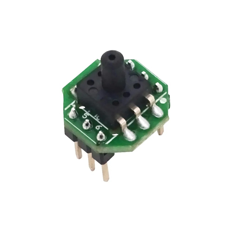

ماژول سنجش فشار هوا دیجیتال XGZP6847D
کد کالا: 3011014007
ماژول سنجش فشار هوا XGZP6847D دارای رابط I2C با محدوده فشار 40kPa با ولتاژ کاری 2.5 الی 5.5 ولت DC
4 رای‌دهنده
21 دیدگاه
سنسور فشار XGZP6847D یک سنسور فشار سیلیکونی است که از یک رابط I2C برای خواندن فشار در محدوده و مقیاس مشخص شده استفاده میکند . این سنسور فشار  دارای یک سنسور فشار دارای یک پیزو مقاومت سیلیکونی (XGZP SOP6) و یک مدار مجتمع است. سنسور فشار پیزومقاومتی XGZP6847D کاملاً کالیبره شده است و دقت کامل را  ارائه می کند که برای طیف گسترده ای از کاربردها در مراقبت های پزشکی و بهداشت، لوازم خانگی، الکترونیک مصرفی، صنعت، خودرو و ... طراحی شده است. سایر دستگاه های پنوماتیک و غیره با استفاده از یک میکروکنترلر یا ریزپردازنده  قابل برنامه ریزی و استفاده می باشد.
مدل : XGZP6847D
محدوده فشار : 0 الی 40 کیلو پاسکال
منبع تغذیه : 2.5 ~ 5.5 ولت DC
نوع خروجی : رابط I2C
خروجی : 24 بیت
دقت : ± 2.5% (قابل تنظیم)
مناسب برای : هوا یا گازهای غیر خورنده
دما جبران : 0~60 درجه سانتیگراد
دمای کارکرد : -30 تا 120 درجه سانتیگراد
  • مناسب گاز های غیر خورنده
  • تجهیزات پزشکی
  • فشارسنج های الکترونیکی
  • ونتیلاتورها
  • ژنراتورهای اکسیژن
  • تجهیزات آزمایشگاهی و علمی
  • تشخیص ارتفاع
Piezoresistive pressure sensor XGZP6847D is a perfect silicon pressure sensor offering a ratiometric I2C interface for reading pressure over the specified full scale pressure span.
The XGZP6847D piezoresistive pressure sensor incorporates a silicon piezoresistive pressure sensor(XGZP SOP6) and an on-board Application Specific Integrated Circuit(ASIC) under PC board in a DIP6 package.
The XGZP6847D piezoresistive pressure sensor is fully calibrated and temperature compensated for specified span, so XGZP6847D piezoresistive pressure sensor satisfy the perfect accuracry, which is designed for a wide range of application in medical care&health, home appliances, consumer electronic, industry, automotive, loT and other pneumatic devices etc by utilizing a microcontroller or microprocessor with A/D inputs.
Product Category : Pressure Sensor
Series :  XGZP6847D
Pressure Range : 0kPa to 40kPa
Pressure Type Gauge
Power Supply : 2.5~5.5 VDC
Output Type : I2C interface
Output : 24 bits
Accuracy :  ±2.5%(customizable)
Measured Media  : Air or Non-corrosive Gas
Temp. Compensated  : 0~60°C
Operating Temp  : -30~120°C
Package :  Plastic Tube
Applications
Medical&Healthy
ventilators, CPAP, NPWT, DVT, blood analysis, blood pressure monitoring, drug dosing, hospital beds, oxygen concentrators, patient monitoring, sleep apnea equipment, urine analyzers and wound therapy, breast pumps, massage device etc.
Consumer&Household
Robot, UAV, wearable device, coffee makers, washing machines, vacuum cleaners, hand dryers, air pump, air beds etc.
Industrial&Automation
HVAC, flow and liquid level measurement, process control and monitoring, life sciences, pressure switch and meter, IoT and automotive application etc.
