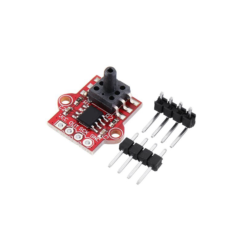

ماژول سنجش فشار هوا MPS20N0040D دارای مبدل آنالوگ به دیجیتال داخلی TM7711
1 رای‌دهنده
4 دیدگاه
MPS20N0040D یک سنسورمبدل فشار است که فشارهای تقریباً بین 0 تا 40 کیلو پاسکال را اندازه گیری می‌کند. این سنسور از مبدل 24 بیتی آنالوگ به دیجیتال (ADC) و تقویت کننده سیگنال TM7711 برای تقویت خروجی MPS20N0040D به 0 - 5 ولت استفاده می کند.
پاسخ MPS20N0040D را می توان با استفاده از برد آردوینو از طریق پروتکل سریال 2 سیم تقریبی کرد.
شاخص اندازه گیری: هوا
محدوده اندازه گیری: 0-40 کیلو پاسکال
محدوده دمای عملیاتی: -40 ° ~ + 125 °
دمای نگهداری: -40 ~ + 150 درجه
رطوبت: (50% ± 10%) RH
دمای محیط: (25±1) درجه
دمای متوسط: (25±1) درجه
امپدانس خروجی: 4kΩ ~ 6kΩ
خروجی صفر: -15mV~15mV
هیسترزیس: +-0.7% F.S.
منبع تغذیه: ≤10V DC یا ≤2.0mA DC
مقاومت عایق: 100MΩ, 100VDC
  • دستگاه های هواشناسی
  • تجهیزات پزشکی
  • تجهیزات جهت یاب GPS
  • تجهیزات آزمایشگاهی و علمی
  • تشخیص ارتفاع
The MPS20N0040D is a gauge pressure transducer that approximates pressures from roughly 0kPa - 40kPa. The sensor uses an TM7711 24-bit analog-to-digital converter (ADC) and signal amplifier to amplify the output from the MPS20N0040D to 0V - 5V. The response of the MPS20N0040D can be approximated using an Arduino board via 2-wire serial protocol.
Measuring medium: air
Measuring range: 0-40kPa
Operating temperature range: -40 ° ~ + 125 °
Storage Temperature: -40 ° ~ + 150 °
Humidity: (50% ± 10%) RH
Ambient temperature: (25 ± 1) °
Medium temperature: (25 ± 1) °
Output impedance: 4kΩ ~ 6kΩ
Zero output: -15mV~+15mV
Hysteresis: +-0.7%F.S.
Power supply: ≤10V DC or ≤2.0mA DC
Insulation resistance: 100MΩ, 100VDC
