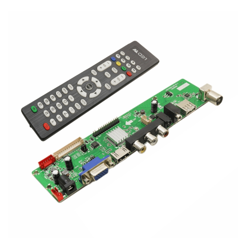

مین برد تعمیری تلویزیون‌هایی با سایز 7 تا 55 اینچ، تنظیمات از طریق سوکت LVDS
34,100,000 ریال
این مادربرد یا مین برد تلویزیون همه‌کاره مناسب نصب و تعمیر انواع تلویزیون LCD و پلاسما HD TV از سایز 7 الی 55 اینچ دارای درگاه‌های VGA، HDMI، DVI و خروجی هدفون - ریموت کنترل از راه دور  و...  میباشد.
از این مادربرد (مین برد) تلویزیون LCD جهت تعمیر تلویزیون‌های HD TV که مین برد آن‌ها سوخته باشد و یا دچار ایراد شده باشد می‌توان بهره برد. باید توجه داشت که این مین‌برد به این دلیل همه‌کاره نامیده می‌شود که یک گستره‌ی بزرگ از تلویزیون‌ها را می‌تواند پیشتیانی کند. یعنی می‌تواند به عنوان مین برد تعمیری تلویزیون‌ها با برندهای گوناگون و  در  سایزهای 7 اینچ تا 55 اینچ را شامل شود.
این برد دارای اکثر درگاه‌ها و پورت‌های صوتی و تصویری مورد نیاز از جمله درگاه‌های تصویر وی جی ای VGA و اچ دی ام آی HDMI و دی وی آی DVI و درگاه خروجی صدای هدفون و ریموت‌کنترل از راه دور جهت استفاده به‌عنوان ریموت کنترل تلویزیون تعمیر شده میباشد. البته پیش از هر چیز باید یادآوری کرد که مسئولیت نصب و راه اندازی صحیح مین برد بر روی تلویزیون به عهده تعمیرکار تلویزیون است. در نتیجه پیش از هر چیز باید این MAIN BOARD و مشخصات آن را به صورت کامل به تعمیرکار مجاز نشان دهید و پس از تایید وی اقدام به خرید مین برد تلویزیون همه کاره نمایید.
Model: T.HD8503.03C
Support TV Signal: Analog
Support Language: Russian, English, Chinese, French, German, Italian, Spanish, Portuguese, Arabic.
Scheme of the chip: 8503c
Input Interface: PC / HDMI / TV / USB multimedia playing
Voltage: DC 12 V 3-5A, 4A is the best
Screen interface: LVDS Single 6 / 8 , Double 6 / 8
Screen voltage: 3.3V / 5V / 12V
Resolution: Support high screen 1920 * 1080, 7-55 inch LVDS screen (support most of the panels,but not all)
Not only USB interface can used to play video/music/photo, basically formats are supported but doesnt support AC3 Audio, You can also set a boot display pictures or LOGO.
