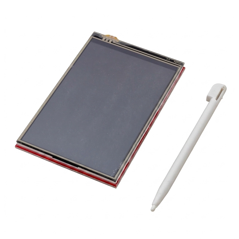

شیلد نمایشگر لمسی 3.5 اینچ مخصوص آردوینو UNO و Mega2560
کد کالا: 2061001080
شیلد نمایشگر TFT لمسی 3.5 اینچ با رزولوشن 320×480 پیکسل و رابط موازی 8 بیتی، سازگار با آردوینو UNO و Mega2560 بدون نیاز به سیم‌کشی
این شیلد نمایشگر لمسی 3.5 اینچ از نوع TFT رنگی بوده و به یک صفحه‌نمایش لمسی مقاومتی مجهز است که امکان تعامل مستقیم کاربر با پروژه را فراهم می‌کند. ارتباط این شیلد با آردوینو از طریق رابط موازی 8 بیتی انجام می‌شود که باعث افزایش سرعت انتقال داده و بهبود نرخ به‌روزرسانی تصویر نسبت به رابط‌های سریال می‌گردد. رزولوشن 320×480 پیکسل، کیفیت تصویری مناسب برای نمایش منوها، داده‌ها، گرافیک‌ها و رابط‌های کاربری گرافیکی فراهم می‌کند.
طراحی شیلد به‌گونه‌ای است که بدون هیچ‌گونه سیم‌کشی اضافی، مستقیماً روی بردهای آردوینو UNO و Mega2560 نصب می‌شود. چیپ درایور ILI9481B مدیریت کامل نمایش تصویر را بر عهده دارد و با کتابخانه‌های متن‌باز آردوینو سازگار است. نور پس‌زمینه نمایشگر به‌صورت دائم فعال بوده و از ولتاژ 3.3 ولت تغذیه می‌شود. وجود قلم لمسی، کار با صفحه را دقیق‌تر کرده و این شیلد را به گزینه‌ای مناسب برای ساخت رابط‌های کاربری، پنل‌های کنترلی و پروژه‌های آموزشی تبدیل می‌کند.
  • نوع نمایشگر: TFT رنگی
  • اندازه صفحه: 3.5 اینچ
  • نوع تاچ: مقاومتی
  • رزولوشن: 320 × 480 پیکسل
  • چیپ درایور: ILI9481B
  • پروتکل ارتباطی: موازی 8 بیتی
  • ولتاژ کاری: 5V
  • نور پس‌زمینه: همیشه روشن (3.3V)
  • نوع کانکتور: پین هدر
  • سازگاری: Arduino UNO و Arduino Mega2560
  • اقلام همراه: قلم لمسی به طول 8.7 سانتی‌متر
  • ابعاد برد: 55.5 × 85.5 میلی‌متر
  • وزن: 47.2 گرم
