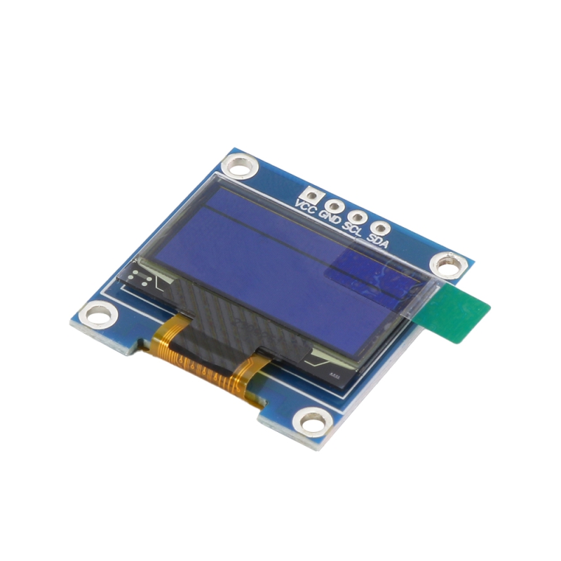

ماژول OLED 0.96 inch دو رنگ زرد-آبی رزولیشن 128x32 دارای رابط I2C
نمایشگر OLED دو رنگ 0.96 اینچی با تراشه درایور SSD1306 و پروتکل ارتباطی I2C

این نمایشگر OLED دو رنگ 0.96 اینچی محصولی از شرکت Univision Technology است.این نمایشگر از نوع گرافیکی بوده و رزولیشن آن 128x32 پیکسل است.
نمایشگرهای OLED نیاز به نور پس زمینه Backlight ندارند و پیکسل ها خودشان نور افشانی می کنند و در مقایسه با LCD های کریستال مایع باریکتر و شفاف تر و کنتراست بالاتر و مصرف توان کمتری دارند.چیپ درایور این ماژول SSD1306 است که توانایی ارتباط I2C را برای این ماژول فراهم می آورد.این ماژول با با پروتکل SPI راه اندازی می شود.

- اندازه صفحه نمایش: 0.96 اینچ
- رزولیشن: 128x32
- قابلیت نمایش دو رنگ آبی و زرد
- ولتاژ تغذیه: 2.5 تا 5 ولت DC
- جریان مصرفی: 20 میلی آمپر
- پروتکل ارتباطی:I2C
- دارای کنترلر داخلی SSD1306

1. Module size: 28 (L) x27 (W) mm2 Power supply voltage:. 2.8-5.0V DC
3. Driver IC: SSD1306
3. Pin definition: VCC-- positive power GND - power supply negative SCL-- serial clock Serial data SDA ---
4. Test Platform: provides 51, arduino, STM32, STM8 microcontroller such routines
5. Weight: 4g

عرفان سرائی | 3 سال پیش خریدار سلام و عرض ادب. دوستان توجه کنید پیکسل ها دو رنگ نیست! بلکه حدود 20 درصد صفحه پیکسل ها زرد رنگ و الباقی آبی است. -

امیرحسین حیدری | 6 سال پیش خریدار سلام من این نمایشگر و تهیه کردم اما نمایشگری که به من تحویل دادن متفاوته با این نمایشگر به طوری که پایه های نمایشگری که به دست من رسیده gnd vdd sck sda نام دارند ، به همین خاطر من توی متصل کردنش به برد آردوینو مشکل دارم ، لطف می کنید راهنمایی کنید که من باید چیکار کنم ؟ یعنی چه کدی به برد بدم تا نمایشگر شروع به کار کنه-
پشتیبانی | 6 سال پیش سلام، SCK جایگزین پایه SCL می باشد.
