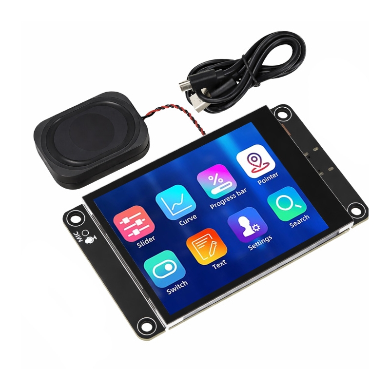

برد توسعه ESP32-S3 دارای نمایشگر 2.8 اینچ با رزولوشن 240x320 پیکسل و تاچ خازنی مدل ES3C28P
کد کالا: 3011002065
برد نمایشگر 2.8 اینچ ESP32-S3 با رزولوشن 240x320 پیکسل یک ماژول همه‌کاره با نمایشگر لمسی IPS، WiFi و Bluetooth داخلی برای ساخت رابط‌های گرافیکی و پروژه‌های هوشمند
نمایشگر 2.8 اینچ ESP32-S3 Display یک ماژول توسعه‌ی یکپارچه و آماده‌به‌کار است که ترکیب یک میکروکنترلر قدرتمند ESP32-S3 با یک نمایشگر رنگی TFT را در قالب یک برد ارائه می‌دهد. این نمایشگر با رزولوشن 240×320 پیکسل و پشتیبانی از 262K رنگ، کیفیت تصویری شفاف و رنگ‌هایی زنده دارد و برای طراحی رابط کاربری گرافیکی، منوهای لمسی، نمایش داده‌ها و داشبوردهای کنترلی بسیار مناسب است. وجود ESP32-S3 با پردازنده‌ی دو هسته‌ای 32 بیتی و فرکانس کاری تا 240 MHz، در کنار Wi-Fi و Bluetooth داخلی، این برد را به یک گزینه‌ی ایده‌آل برای پروژه‌های هوشمند تبدیل می‌کند.
این ماژول فقط یک نمایشگر ساده نیست؛ بلکه مجموعه‌ای کامل از امکانات جانبی را در اختیار توسعه‌دهنده قرار می‌دهد. تاچ خازنی برای تعامل کاربر، درگاه USB Type-C برای تغذیه و پروگرام، شیار کارت micro TF جهت ذخیره‌سازی داده‌ها، میکروفون داخلی برای کاربردهای صوتی و LED RGB برای نمایش وضعیت، همگی روی یک برد مجتمع شده‌اند. همچنین مدار مدیریت باتری لیتیومی امکان استفاده در پروژه‌های مختلف را فراهم می‌کند. این ترکیب سخت‌افزاری باعث می‌شود زمان طراحی کاهش پیدا کند و تمرکز اصلی روی توسعه نرم‌افزار و منطق پروژه باشد.
به طور کلی، نمایشگر 2.8 اینچ ESP32-S3 یک انتخاب حرفه‌ای برای ساخت HMI صنعتی، پنل‌های کنترلی، پروژه‌های IoT، گجت‌های هوشمند و محصولات آموزشی است. یکپارچگی بالا، توان پردازشی مناسب و امکانات ارتباطی متنوع، این برد را هم برای کاربران مبتدی و هم برای توسعه‌دهندگان حرفه‌ای به گزینه‌ای کاربردی و آینده‌نگر تبدیل کرده است.
ماژول 2.8 inch ESP32-S3 Display یک برد یکپارچه و حرفه‌ای است که پردازنده قدرتمند ESP32-S3 را با نمایشگر رنگی IPS، تاچ خازنی، امکانات ارتباطی بی‌سیم و مدار شارژ باتری در یک مجموعه فشرده ترکیب می‌کند. این کالا برای پروژه‌های گرافیکی، رابط کاربری لمسی، سیستم‌های IoT و گجت‌های قابل‌حمل طراحی شده و به دلیل برخورداری از حافظه بالا، پردازش سریع، نمایشگر با کیفیت و مصرف انرژی مدیریت‌شده، گزینه‌ای مناسب برای کاربردهای نیمه‌صنعتی و پیشرفته محسوب می‌شود.

نمای کلی رابط‌ها و اتصالات فیزیکی
درگاه USB Type-C برای تغذیه و پروگرام، سوکت باتری 3.7V برای استفاده قابل‌حمل، شیار MicroSD جهت ذخیره‌سازی فایل‌ها، سوکت اسپیکر برای خروجی صوتی و همچنین پین‌های توسعه و رابط‌های UART و IIC به‌صورت واضح قابل مشاهده هستند. این چیدمان به کاربر کمک می‌کند بدون نیاز به شماتیک، به‌سرعت اتصالات موردنیاز پروژه را شناسایی و سیم‌کشی کند و برای توسعه رابط‌های گرافیکی، صوتی و پروژه‌های IoT آماده استفاده باشد.
رابط ESP32-S3
  • ESP32-S3: کنترل‌کننده اصلی ماژول نمایشگر و مسئول مدیریت تجهیزات داخلی و جانبی متصل به برد
رابط MicroSD
  • MicroSD Interface: محل اتصال کارت حافظه MicroSD برای افزایش فضای ذخیره‌سازی
  • کاربرد: ذخیره فونت‌ها، تصاویر، فایل‌های صوتی و داده‌های حجیم
رابط RGB
  • RGB: LED RGB داخلی شامل رنگ‌های قرمز، سبز و آبی
  • کنترل LED RGB از طریق یک پایه IO انجام می‌شود
رابط UART
  • UART: سوکت 1.25mm چهار پین
  • کاربرد: دیباگ سریال، دانلود برنامه و ارتباط سریال
  • نکته: برای استفاده نیاز به ماژول USB to Serial خارجی دارد
رابط باتری
  • Battery Interface: سوکت 1.25mm دو پین
  • کاربرد: اتصال باتری لیتیوم پلیمری 3.7V
  • امکان شارژ باتری از طریق مدار مدیریت شارژ داخلی
  • قابل استفاده به‌عنوان منبع تغذیه برد
  • نکته مهم: رعایت قطب مثبت و منفی الزامی است
کلید BOOT
  • BOOT Key: کلید ورود به حالت دانلود (Download Mode) و تست کلید
  • روش اول: نگه‌داشتن کلید و روشن کردن برد، سپس رها کردن برای ورود به دانلود مود
  • روش دوم: پس از روشن شدن، نگه‌داشتن BOOT و فشردن RESET، سپس رها کردن RESET و بعد BOOT
  • در صورت عدم نیاز به دانلود مود، می‌توان از این کلید به‌عنوان کلید معمولی استفاده کرد
رابط TYPE-C
  • TYPE-C Interface: برای تغذیه برد و دانلود برنامه
  • متصل به مدار دانلود خودکار (One-Key Download)
  • امکان ورود خودکار به دانلود مود بدون نیاز به کلید BOOT
کلید RESET
  • RESET Key: ریست کنترلر اصلی ESP32-S3 و نمایشگر LCD
  • با فشردن این کلید سطح سیستم ریست می‌شود
پین‌های توسعه
  • Expand Pin: سوکت 1.25mm چهار پین
  • پین‌های در دسترس: GPIO2 ، GPIO3 ، GPIO14 ، GPIO21
رابط اسپیکر
  • Horn Interface: سوکت 1.25mm دو پین
  • کاربرد: اتصال مستقیم اسپیکر برای پخش صدا
  • حداکثر توان پشتیبانی‌شده:
  • اسپیکر 8Ω تا 1.5W
  • اسپیکر 4Ω تا 2W
رابط IIC
  • IIC Interface: سوکت 1.25mm چهار پین
  • قابل استفاده برای ارتباط IIC خارجی
  • این رابط با تاچ خازنی مشترک است
  • قابل استفاده به‌عنوان IO معمولی نیز می‌باشد

  • بهنام فرهادی | 3 ماه پیش خریدار
    محتویاتش با عکس یکیه؟ینی کانکتور ها و سوکت و اسپیکر روشه؟
    • پشتیبانی | 3 ماه پیش
      بهنام فرهادی سلام و احترام، بله، محتویات محصول مطابق تصاویر درج‌شده در صفحه کالا ارسال می‌شود و متعلقات نمایش‌داده‌شده شامل کانکتورها، سوکت‌ها و اسپیکر همراه برد هستند.
