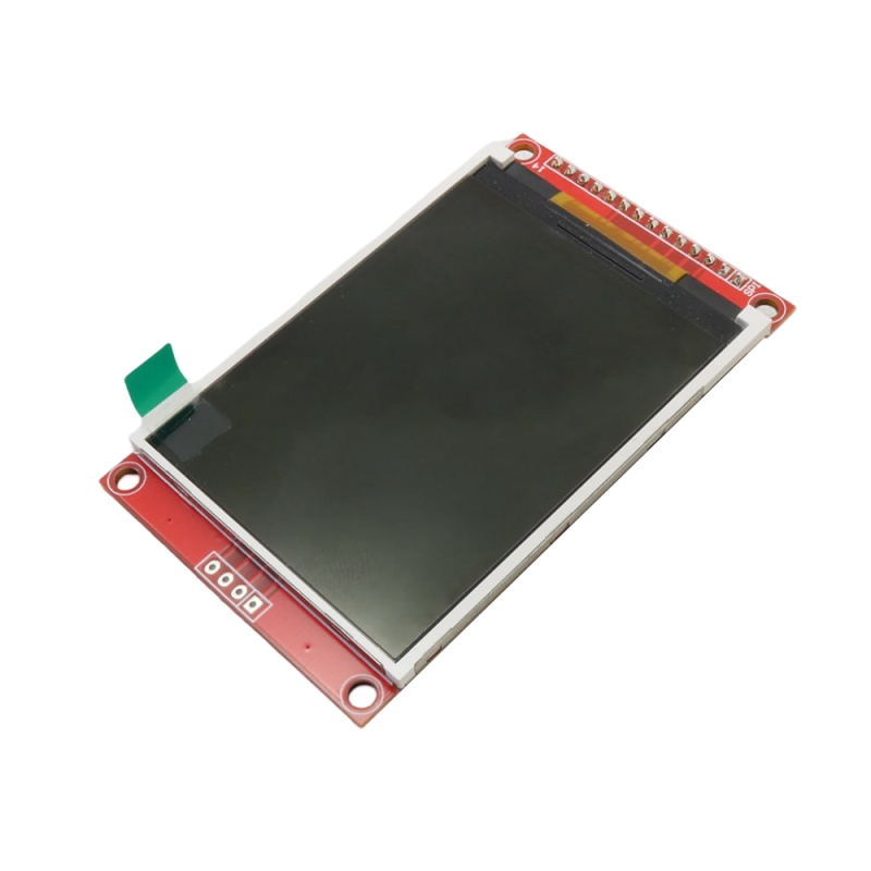

ماژول نمایشگر "LCD 2.8 درایور ST7789 ارتباط SPI
نمایشگر رنگی TFT سایز 2.8 اینچ با درایور ST7789 ، رزولوشن 320x240 پیکسل، پشتیبانی از 65 هزار رنگ و ارتباط SPI چهار سیمه بدون تاچ.
این ماژول نمایشگر رنگی 2.8 اینچی از نوع TFT با درایور قدرتمند ST7789 طراحی شده است و از رابط ارتباطی پرکاربرد SPI بهره میبرد. این ماژول امکان نمایش تصاویر و متون با کیفیت بالا و عمق رنگ 65 هزار رنگ را فراهم میکند و تنها با چند پایه ورودی/خروجی (IO) قابل کنترل است، بنابراین گزینهای ایدهآل برای پروژههای مبتنی بر میکروکنترلرهایی مانند Arduino، STM32 و ESP32 به شمار میرود. وجود درگاه کارت حافظه MicroSD در پشت برد، امکان بارگذاری مستقیم دادههای گرافیکی و تصویر را فراهم کرده و کار با آن را بسیار ساده میسازد. این ماژول از استانداردهای ساخت دقیق و پایدار برخوردار بوده و در شرایط دمایی گسترده عملکردی قابل اعتماد دارد. به لطف طراحی مدار مجتمع کنترل نور پسزمینه (LED Backlight)، روشنایی نمایشگر قابل تنظیم و کنترل نرمافزاری است.
- نوع نمایشگر: TFT LCD رنگی
- سایز صفحهنمایش: 2.8 اینچ
- رزولوشن: 240×320 پیکسل
- تعداد رنگ قابل نمایش: 65K (RGB565)
- درایور نمایشگر: ST7789
- رابط ارتباطی: 4 سیمه SPI
- ابعاد ماژول (PCB): 50×86 میلیمتر
- سطح فعال (AA): 43.2×57.6 میلیمتر
- ولتاژ کاری: 3.3 تا 5 ولت
- جریان مصرفی: حدود 90 میلیآمپر
- دمای کاری: 20- تا 60+ درجه سانتیگراد
- وزن: حدود 25 گرم
- درگاه حافظه: MicroSD
این نمایشگر برای کاربرانی که به دنبال یک رابط گرافیکی ساده، سبک و باکیفیت برای پروژههای خود هستند، گزینهای مقرونبهصرفه و مؤثر است. به دلیل نیاز کم به پایههای کنترلی، برای توسعه سیستمهای نهفته، طراحی پنلهای کوچک و نمایش اطلاعات سنسورها بسیار مناسب است.
- نمایش اطلاعات در پروژههای Arduino و STM32
- ساخت واسط کاربری برای دستگاههای اندازهگیری
- استفاده در سیستمهای کنترل هوشمند خانگی
- نمایش وضعیت سنسورها در پروژههای IoT
- نمایشگر برای چاپگرهای سهبعدی و CNC
- تجهیزات آموزشی و آزمایشگاهی
- کیتهای توسعه الکترونیکی
- دستگاههای قابلحمل با مصرف توان پایین
- نمایش دادههای تصویری در پروژههای صنعتی
- سیستمهای مانیتورینگ ساده و گرافیکی
This 2.8-inch color TFT LCD module features the ST7789 driver and communicates via a 4-wire SPI interface. It supports up to 65K colors and delivers sharp, vivid images with a resolution of 240×320 pixels. The module can be easily controlled using a few GPIO pins, making it ideal for use with Arduino, STM32, ESP32, and similar microcontrollers. It also includes a MicroSD card slot for easy image or data loading. Built with high-quality materials and reliable soldering, the module performs stably under a wide temperature range. The integrated LED backlight circuit allows brightness control via software or hardware, enhancing visual flexibility in embedded applications
Display Color: RGB 65K color
Screen Size: 2.8(inch)
Type: TFT
Driver IC: ST7789
Resolution: 320*240 (Pixel)
Module Interface: 4-wire SPI interface
Active Area (AA area): 43.2x57.6(mm)
Module PCB Size:50.0x86.0(mm)
Operating Temperature:-20℃~60℃
Storage Temperature : -30℃~70℃
VCC power voltage: 3.3V~5V
Logic IO port voltage: 3.3V(TTL)
Power Consumption: TBD
Rough Weight(Package containing): No touch: 34(g)

محمد طاها دهقانی | 8 ماه پیش سلام، آیا تصاویر با خود محصول مطابقت صد درصدی دارند؟ توی تصویر ، این نمایشگر دارای تاچ است که کنار رابط spi به صورت جداگانه قابل استفاده خواهد بود درسته؟-
پشتیبانی | 8 ماه پیش سلام مطابق تصویر بوده و بدون تاچ می باشد ضمنا تصاویرری که دارای تاچ است به عنوان نحوه کارکرد LCD میباشد.
