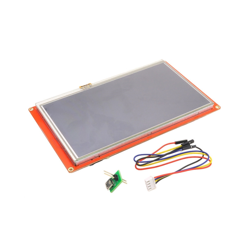

نمایشگر 7 اینچی فول کالر تاچ Nextion HMI مدل NX8048P070R دارای ارتباط سریال
کد کالا: 3011002064
نمایشگر قابل برنامه ریزی تمام رنگی مارک Nextion برای ساخت HMI پروژه های صنعتی مدل NX8048P070-011R
صفحه نمایش NX8048P070 یکی از نمایشگر قدرتمند از خانواده Nextion است. این نمایشگر در ابعاد 7 اینچی و از نوع TFT بوده که حافظه فلش 128 مگابایتی و رم 512 کیلوبایتی دارد و از 65 هزار رنگ پشتیبانی میکند Nextion شامل یک بخش سخت افزاری (یک سری از بردهای TFT) و یک بخش نرم افزاری (ویرایشگر theNextion) است. برد Nextion TFT تنها از یک پورت سریال برای برقراری ارتباط استفاده می کند. ویرایشگر Nextion دارای اجزای انبوهی مانند دکمه، متن، نوار پیشرفت، نوار لغزنده، پنل ابزار و ... برای غنی سازی طراحی رابط است و عملکرد کشیدن و رها کردن (drag and drop) تضمین می کند که کاربران زمان کمتری را در برنامه نویسی صرف می کنند. با کمک این ویرایشگر WYSIWYG، طراحی یک رابط کاربری گرافیکی بسیار راحت است.
برند : Nextion
مدل : NX8048P070-011R
صفحه نمایش 7 اینچ TFT با پنل لمسی مقاومتی 4 سیم یکپارچه
وضوح: 800x480 پیکسل (65 هزار رنگ)
ولتاژ کاری : 5 ولت DC ( کمترین 4.75 ولت DC و بیشترین 6.5 ولت DC )
حداکثر جریان کشی 430 میلی آمپر در روشنایی 100 درصد
جریان کشی در حالت استند بای : 170 میلی آمپر
رنگ‌های RGB 65K واقعی
رابط 4 پین آسان سریال TTL
حافظه فلش 128 مگابایت برای کد و داده های برنامه کاربر
کارت میکرو SD داخلی برای ارتقا سیستم عامل حداکثر 32 گیگ فرمت FAT32
دارای تاچ مقاومتی
بک لایت از نوع LED
حداکثر روشنایی 300 نیت (nit)
ناحیه بصری: 164.90x100.00 میلی متر
ناحیه فعال : 154.08x85.92 میلی متر
روشنایی قابل تنظیم: 0 تا 300 نیت،  تنظیم 1٪
مصرف برق 5V , 250mA
وزن : 265 گرم
Instruction
Nextion NX8048P070R 7" TFT LCD ManMachine Interface HMI Kernel Intelligent Touch Display is a seamless Human Machine Interface (HMI) solution that provides a control and visualization interface between a human and a process, machine, application or appliance. Nextion is mainly applied to the Internet of thing (IoT) or consumer electronics field. It is the best solution to replace the traditional LCD and LED Nixie tube.Nextion includes a hardware part (a series of TFT boards) and a software part (theNextion editor). The Nextion TFT board uses only one serial port to communicate. It lets users avoid the hassle of wiring. We noticed that most engineers spend much time in application development but get unsatisfactory results. As a solution to this situation, Nextion editor has mass components such as button, text, progress bar, slider, instrument panel etc. to enrich the interface design. Furthermore, the drag-and-drop function ensures that users spend less time in programming, which will reduce 99% of their development workloads. With the help of this WYSIWYG editor, designing a GUI is a piece of cake.
Its easy to adapt Nextion family HMI to existing projects. Users just need to provide it a UART
Feature
Brand: Nextion
Model: NX8048P070-011R
TFT screen with integrated 4-wire resistive touch panel
Resolution: 800x480 pixels (65 thousand colors)
Working voltage: 5 volts DC (minimum 4.75 volts DC and maximum 6.5 volts DC)
Maximum current draw 430 mA at 100% brightness
Current draw in standby mode: 170 milliamps
True 65K RGB colors
Easy 4-pin TTL serial interface
128 MB flash memory for user program code and data
Built-in micro SD card for operating system upgrade up to 32 GB FAT32 format
Has a resistive touch
LED backlight
Maximum brightness 300 nits
Visual area: 164.90x100.00 mm
Active area: 154.08x85.92 mm
Adjustable brightness: 0 to 300 nits, 1% adjustment
Power consumption 5V, 250mA
Weight: 265 grams
