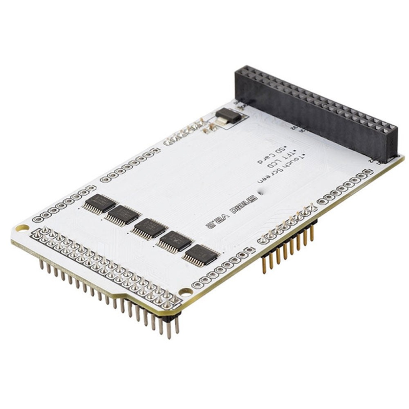

شیلد توسعه TFT LCD Mega Shield v2.2 یک شیلد برای برد Mega در خانواده بردهای Arduino است که برای کنترل نمایشگرهای TFT LCD با ولتاژ منطقی 3.3 ولت طراحی شده است. این شیلد امکان کنترل گرافیکی و نمایش تصاویر رنگی را بر روی نمایشگرهای TFT فراهم می‌کند. شیلد Mega TFT LCD علاوه بر اینکه به شما امکان کنترل گرافیکی را می‌دهد، از امکاناتی مانند اسکچ پین ها و کنترل تماس‌های لمسی (Touch Screen) نیز پشتیبانی می‌کند.
ولتاژ کاری: 3.3 ولت
پشتیبانی از دو مود 8 بیتی و 16 بیتی
برای ارتباط ماژول‌های TFT01 LCD به برد آردوینو مگا
قابلیت کار همزمان LCD، SD Card و Touch
پشتیبانی از SD Card (در صورت وجود در ماژول LCD)
Using this TFT LCD Mega Expansion Shield V2.2 for Arduino MEGA the users can now directly plug the LCD shields from 3.2″ to 5″ onto the Arduino Mega board.
This shield supports 16-bit mode. Arduino Mega board has enough pins for one to use SD card and Touch function at the same time.
The shield Support: TFT 3.2” 4.3” 5.0” 7.0”
TFT01 LCD works in 3.3V so that it can not be used directly on top of the Arduino motherboard, in order to make the TFT01 LCD compatible use with the Arduino board. Designed this section TFT Shield, it can be directly plugged into Arduino board Using the TFT01 LCD module.
The TFT01 LCD is now supported 16-bit mode, it will not exist encounter like in 328S, only using a set of SD card interface or touch screen interface for Arduino Mega256.
Operating Voltage: 3.3V
Fully compatible with Arduino MEGA
Support 2.4″ and 3.2″ TFT display module
Support both 8 bit and 16-bit mode
Support both SD card and touch function simultaneously

  • امیر عباس صالحی | 10 ماه پیش
    سلام این شیلد مناسب چه نوع lcd است
    • پشتیبانی | 10 ماه پیش
      امیر عباس صالحی مناسب LCDهای با سایز 3.2 اینچ می باشد.
  • حسین شفقی | 2 سال پیش
    در صورتی که از (شیلد نمایشگر لمسی) با کد کالای (2061001102) و یا (2061001058) بخواهیم استفاده کنیم باید از این شیلد هم استفاده کنیم یا نیازی نیست؟ مگه اون نمایشگرها مستقیم به آردوینو متصل نمیشن؟ این شیلد دقیقا چیکار میکنه؟
      حسین شفقی سلام شیلد LCD های اعلامی را می توانید به آردینو متصل و استفاده نمایید نیازی به شیلد واسط دیگری ندارید
  • مرتضی میرزاخان | 3 سال پیش
    نمایشگر (مانیتور) و صفحه لمسی (تاچ) که نداره و فقط جاشه نه؟
      مرتضی میرزاخان سلام
      بلی صرفا شیلد توسعه و بدون نمایشگر می باشد .
