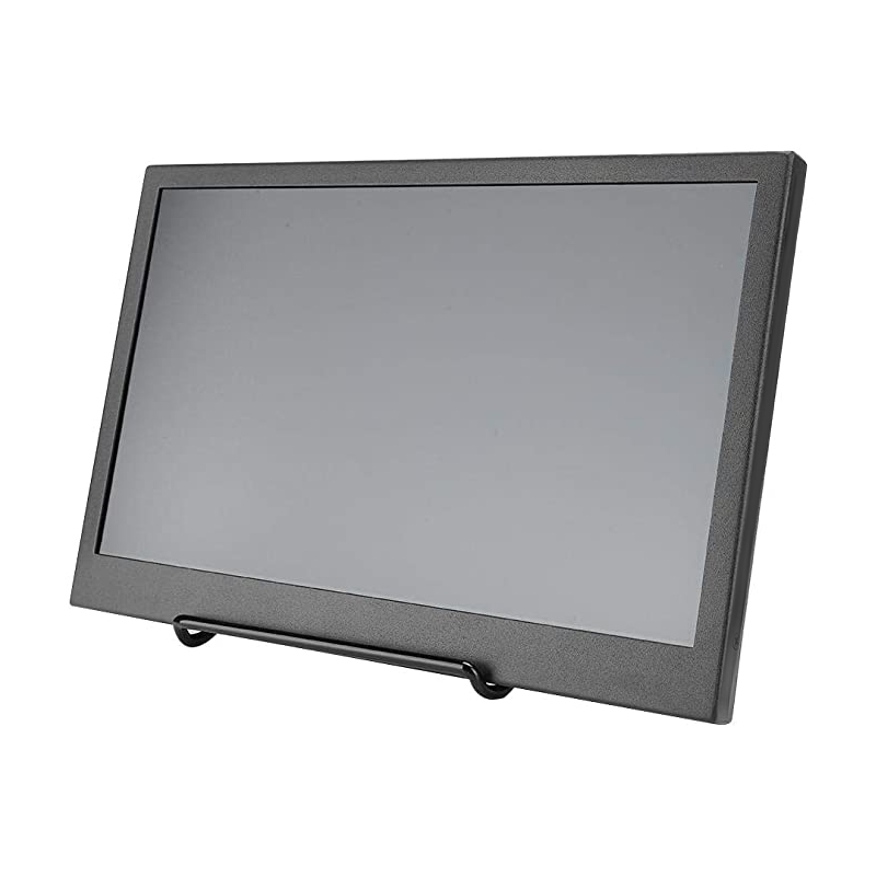

نمایشگر 10.1 اینچ رنگی بدنه فلزی 1280x800 با ورودی HDMI
کد کالا: 2061001139
صفحه نمایش پرتابل 10.1 اینچی با رزولوشن 1280x800 به همراه اسپیکر و ورودی HDMI
این نمایشگر رنگی دارای رزولیشن 1280x800 با ورودی HDMI و صفحه نمایش 10.1 اینچی است. این نمایشگر در ویندوز های 10/8.1/8/7  انواع کنسول های بازی از جمله XBOX و PS4  میتواند مورد استفاده قرار گیرد. این نمایشگر دارای کیس با کیفیت بالا از جنس فلزی و مشکی است.
رزولوشن نمایشگر : 1280x800
ابعاد صفحه نمایش : 10.1 اینچ
پشتیبانی از مینی کامپیوترها
پشتیبانی از سیستم عامل های ویندوز : 10/8.1/8/7
پشتیبانی از کنسول های بازی مانند PS4 , XBOX
پشتیبانی از انواع TVBOX ها
امکان اتصال برد رزبری پای
ارتباط HDMI برای نمایش و ارتباط USB
قابلیت تنظیم نور پس زمینه
دارای رابط HDMI استاندارد
دارای رابط micro USB
ولتاژ ورودی استاندارد : 5 ولت 2 آمپر
جک هدفون 3.5 میلی متری و جک هدست
دارای رابط : mini HDMI
دارای پایه نگهدارنده
دارای یک عدد کابل HDMI و USB
رنگ : مشکی
جنس بدنه : فلز
ابعاد کامل : 250*160*19 میلی متر
