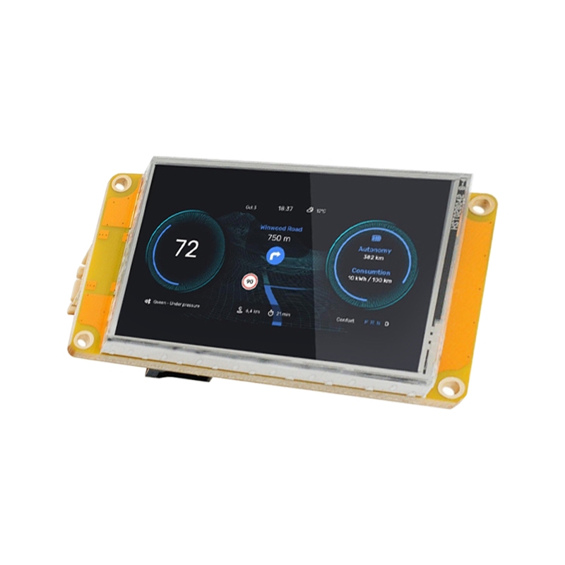

نمایشگر NX4832F035 از سری Discovery برند Nextion، یک نمایشگر لمسی مقاومتی 3.5 اینچی با وضوح 480×320 پیکسل و پشتیبانی از 65 هزار رنگ واقعی است. این ماژول با استفاده از MCU داخلی ARM Cortex-M0+ با فرکانس 64 MHz، نسبت به سری‌های پایه Nextion حدود 30٪ بهینه‌تر عمل می‌کند. در حالت Sleep، جریان مصرفی آن به 0.25 mA کاهش می‌یابد که آن را برای کاربردهای کم‌مصرف و پروژه‌های باتری‌محور بسیار مناسب می‌سازد. این نمایشگر به‌راحتی با انواع بردهای میکروکنترلر مانند Arduino، Raspberry Pi، ESP8266، ESP32، STM32، AVR، PIC و حتی 8051 از طریق UART سازگار است. طراحی رابط گرافیکی از طریق ویرایشگر اختصاصی Nextion با قابلیت کشیدن و رها کردن انجام می‌شود که باعث می‌شود بدون نیاز به برنامه‌نویسی پیچیده، بتوان رابط‌های حرفه‌ای طراحی کرد.
  • نوع نمایشگر: TFT-LCD لمسی مقاومتی 3.5 اینچ (RTP)
  • رزولوشن: 480×320 پیکسل
  • تعداد رنگ: 65K RGB
  • نوع پردازنده: STM32 ARM Cortex-M0+ با فرکانس 64 MHz
  • حافظه فلش: 16 MB
  • حافظه رم:  3584 Byte
  • بافر دستور: 1024 Byte
  • رابط ارتباطی: TTL سریال 4 پین XH2.54 (شامل +5V، TX، RX، GND)
  • نرخ انتقال سریال: 2400 تا 115200 bps
  • ولتاژ کاری: 4.65V تا 6.5V
  • جریان کاری: 145 mA
  • جریان در حالت استندبای: 0.25 mA
  • نوع پنل لمسی: مقاومتی (RTP)
  • سطح روشنایی: 300 نیت
  • ابعاد ناحیه فعال نمایشگر: 73.4 × 48.96 mm
  • دمای کاری: ‎-20°C تا ‎70°C
  • درگاه کارت حافظه: microSD با فرمت FAT32 تا ظرفیت 32 GB (فقط برای آپدیت فریمور)
  • رابط USB: ندارد
  • RTC داخلی: ندارد
  • I/O قابل توسعه: ندارد
این نمایشگر انتخابی ایده‌آل برای پروژه‌هایی است که نیاز به رابط گرافیکی مستقل با کارایی بالا دارند. مناسب برای استفاده در پروژه‌های اتوماسیون صنعتی، پنل کنترل ماشین‌آلات، رابط کاربری خانه هوشمند، نمایشگر وضعیت دستگاه‌های قابل‌حمل، و پروژه‌های مبتنی بر آردوینو یا ESP می‌باشد.
  • پنل کنترل در سیستم‌های صنعتی
  • رابط کاربری دستگاه‌های اندازه‌گیری
  • اتوماسیون خانگی و گلخانه‌ای
  • رابط گرافیکی در پروژه‌های آردوینو
  • مانیتور وضعیت سیستم در دستگاه‌های قابل حمل
  • دستگاه‌های آموزش الکترونیک
  • مراکز تحقیقاتی و آموزشی
  • نمایشگر تعاملی در ماشین‌آلات CNC
  • ترمینال کنترل در دستگاه‌های پزشکی
  • سیستم‌های مانیتورینگ شرایط محیطی
Nextion NX4832f035 is a 3.5 Discovery series SMART HMI Touch display having a resistive touch screen. The discovery series of Nextion displays are cost-effective HMI solutions based on STM32GO ARM Cortex-M0+ 64MHz Onboard MCU Processor. In the discovery series when the Deep Sleep Mode is activated, the devices working current is down to 0.25 mA. Your Battery Powered HMI device will last a longer working time with such a low power consumption. Compared to the Nextion basic series the discovery series reaches up to 30% more performance improvement. Next Discovery NX4832f035 3.5 Resistive Touchscreen Display is so simple to the interface that it can easily work with Arduino, Raspberry Pi, ESP8266, ESP32, PIC Microcontroller, AVR controller, ARM Microcontroller and you wont believe it will work even with basic 8051 microcontrollers basically it will work with any board or Microcontroller that has UART port. Nextion includes a hardware part (a series of TFT boards) and a software part (theNextion editor). The Nextion TFT board uses only one serial port to communicate. Nextion editor has mass components such as button, text, progress bar, slider, instrument panel etc. to enrich the interface design. And the drag-and-drop function ensures that users spend less time in programming. With the help of this WYSIWYG editor, designing a GUI is a piece of cake.
Feature
3.5 LCD-TFT Resistive HMI touch display module
480 x 320 screen resolution
RGB 65K true-to-life colours
Onboard ARM Cortex-M0+ 64MHz MCU
3584 Byte SRAM
16 MB Flash memory
XH2.54 4 Pins (+5V, TX, RX, GND) TTL serial interface
Specifications
Brand : Nextion
Model: NX4832F035
Input Voltage (V): DC 5V 500mA
Pixel Resolution: 480x320 pixel
Panel Type: TFT
Color : 65K 65536 colors
Backlight : LED White
Backlight Lifetime (Avg) >30,000 Hours
Working Temperature Range (C) : -20 to 70
