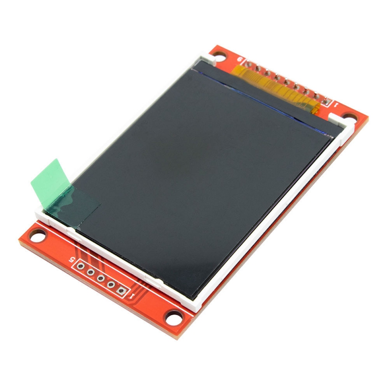

ماژول نمایشگر رنگی TFT LCD سایز 2.2 اینچ با درایور ILI9341، رزولوشن 240×320 پیکسل و رابط 4 سیمه SPI عرضه می‌شود. این نمایشگر از 65K رنگ پشتیبانی کرده و برای نمایش متن، تصویر، منو و داده‌های گرافیکی در پروژه‌های میکروکنترلری مناسب است.

این ماژول به یک نمایشگر TFT LCD رنگی 2.2 اینچی مجهز است و با استفاده از درایور ILI9341، تصاویر را با رزولوشن 240×320 پیکسل و عمق رنگ 65K نمایش می‌دهد. رابط سریال SPI تعداد پایه‌های موردنیاز برای اتصال به میکروکنترلر را کاهش می‌دهد و استفاده از نمایشگر را در پروژه‌هایی با محدودیت پایه‌های ورودی و خروجی ساده‌تر می‌کند.وجود شیار کارت حافظه SD امکان ذخیره و فراخوانی تصاویر، آیکون‌ها و سایر داده‌های گرافیکی را فراهم می‌سازد. این ماژول برای ساخت رابط کاربری، نمایش مقادیر سنسورها، منوهای تنظیمات، تجهیزات اندازه‌گیری و پروژه‌های مبتنی بر Arduino، STM32 و سایر میکروکنترلرهای دارای رابط SPI قابل استفاده است.ولتاژ تغذیه ماژول در محدوده 3.3V تا 5V قرار دارد، اما سطح منطقی پایه‌های ارتباطی آن 3.3V است. هنگام اتصال به کنترلرهای دارای منطق 5V باید سازگاری سطح ولتاژ پایه‌های داده بررسی شود.
  • نوع کالا: ماژول نمایشگر رنگی TFT LCD
  • مدل: MSP2202
  • درایور نمایشگر: ILI9341
  • اندازه صفحه‌نمایش: 2.2inch
  • نوع نمایشگر: TFT
  • رزولوشن: 240×320pixel
  • تعداد رنگ قابل نمایش: 65K
  • رابط ارتباطی: SPI چهار سیمه
  • ولتاژ تغذیه: 3.3V تا 5V
  • سطح منطقی پایه‌های ورودی و خروجی: 3.3V TTL
  • ناحیه فعال نمایشگر: 33.84×45.12mm
  • ابعاد PCB: 40.10×67.20mm
  • دمای کاری: -20°C تا 60°C
  • دمای نگهداری: -30°C تا 70°C
  • وزن تقریبی: 22g
  • درگاه جانبی: شیار کارت حافظه SD
