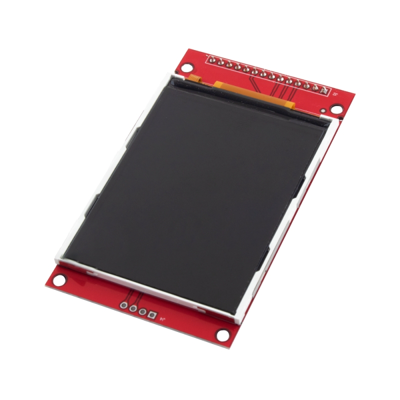

ماژول نمایشگر "LCD 2.8 درایور ILI9341 ارتباط SPI
کد کالا: 2061001105
نمایشگر رنگی TFT سایز 2.8 اینچ با درایور ILI9341، رزولوشن 320x240 پیکسل، پشتیبانی از 65 هزار رنگ و ارتباط SPI چهار سیمه بدون تاچ.
این ماژول نمایشگر رنگی 2.8 اینچی از نوع TFT با درایور قدرتمند ILI9341 طراحی شده است و از رابط ارتباطی پرکاربرد SPI بهره می‌برد. این ماژول امکان نمایش تصاویر و متون با کیفیت بالا و عمق رنگ 65 هزار رنگ را فراهم می‌کند و تنها با چند پایه ورودی/خروجی (IO) قابل کنترل است، بنابراین گزینه‌ای ایده‌آل برای پروژه‌های مبتنی بر میکروکنترلرهایی مانند Arduino، STM32 و ESP32 به شمار می‌رود. وجود درگاه کارت حافظه MicroSD در پشت برد، امکان بارگذاری مستقیم داده‌های گرافیکی و تصویر را فراهم کرده و کار با آن را بسیار ساده می‌سازد. این ماژول از استانداردهای ساخت دقیق و پایدار برخوردار بوده و در شرایط دمایی گسترده عملکردی قابل اعتماد دارد. به لطف طراحی مدار مجتمع کنترل نور پس‌زمینه (LED Backlight)، روشنایی نمایشگر قابل تنظیم و کنترل نرم‌افزاری است.

    سلام من این ماژول رو چند ماهی هست که خریدم و تو این مدت کلی تحقیق و کلی منابع رو خوندم ولی هنوز نتونستم به صورت صحیح این ماژول رو راه اندازی کنم و فقط یک صفحه سفید خالی نشونم میده، اگر کسی میتونه کار کردن با این ماژول رو نشونم بده، امیدوارم که این مشکل از سخت‌افزار نباشه.
    • پشتیبانی | 1 ماه پیش
      سیدعلی جعفری سلام و احترام، صفحه سفید معمولاً نشان می‌دهد بک‌لایت روشن است اما ILI9341 به‌درستی مقداردهی اولیه نشده است. ابتدا اتصالات SPI شامل SCK، MOSI، CS، DC، RESET و GND را دقیق بررسی کنید و پایه‌های CS، DC و RESET در برنامه مطابق سیم‌کشی تعریف شوند. برای تست اولیه فرکانس SPI را پایین انتخاب کنید و از کتابخانه سازگار با ILI9341 استفاده نمایید. توالی RESET نیز مهم است و پس از آزاد شدن RESET باید زمان کافی برای راه‌اندازی درایور در نظر گرفته شود.

    من اين lcd رو خريدم و موفق شدم بطور کامل با ميکروکنترلر SAM3X8E از خانوادة ARM اتمل درايوش کنم گرچه دو هفته طول کشيد و از کتابخانة Microchip Studio استفاده کردم. دو تا عيب داشت براي من:
    1- من فکر ميکردم تاچ اسکرين کنترلر ADS7843 هم دارد. يعني مطابق ديتا شيت اوليه اش تاچ کنترلر هم بايد ميداشت ولي الان از روي عکسها مشخصه که کنترلر تاچ ندارد. (دو ورژن دارد ظاهرا) سؤال من اين است که کلا تاچ دارد يا ندارد که ADS7843 را پشتش لحيم کنم؟
    2- بايد حواستان باشد که وقتي برايش PCB طراحي ميکنيد آن رديف پين هدر اصلي به تنهايي تکيه گاه مکانيکي ماژول قرار نگيرد. من اين کار را کرده بودم و پين هدر مادگي زيرش لق شد و مجبور شدم پين هدر مادگي را از برد لحيمزدايي و باز کنم و پين هدر خود lcd رو مستقيما به PCB لحيم کنم.
    3- نکتة سوم اينکه تا جايي که من در عرض آن دو هفته فهميدم اين کنترلر ili9341 که روي اين برد نصبه Write ONLY هستش يعني وقت خودتون رو تلف نکنيد براي خواندن chip id و RAM گرافيکي کنترلر. من که اينطور فهميدم.
    • پشتیبانی | 5 ماه پیش
      بهرنگ MJ سلام و احترام، این ماژول نمایشگر تاچ ندارد و در نتیجه تراشه کنترلر تاچ مانند ADS7843 نیز برای آن در نظر گرفته نشده است. در برخی مدل‌های مشابه از همین نمایشگر، نسخه تاچ‌دار و بدون تاچ وجود دارد، اما این کالا از نوع بدون تاچ است و اضافه کردن ADS7843 به‌تنهایی باعث تاچ‌دار شدن آن نمی‌شود، چون خود لایه تاچ و اتصالات مربوطه نیز باید روی پنل وجود داشته باشد. نکته مکانیکی درباره اتکا نکردن کامل ماژول به پین‌هدر نیز صحیح است و بهتر است در طراحی PCB، ساپورت مکانیکی جداگانه در نظر گرفته شود.

      علیسان احمدنژاد سلام و احترام، این مدل بدون کنترلر لمسی مجزا ارائه می‌شود، این مدل تنها شامل نمایشگر بوده و قابلیت لمسی ندارد زیرا کنترلرهای لمس مانند XPT2046 روی آن قرار نگرفته است. همچنین این نمایشگر از طریق رابط SPI قابل راه‌اندازی با ESP8266 است، زیرا ESP8266 از پروتکل SPI پشتیبانی می‌کند و با تنظیم پایه‌های SCK، MOSI، MISO و CS در کد، امکان استفاده از آن فراهم می‌شود.
