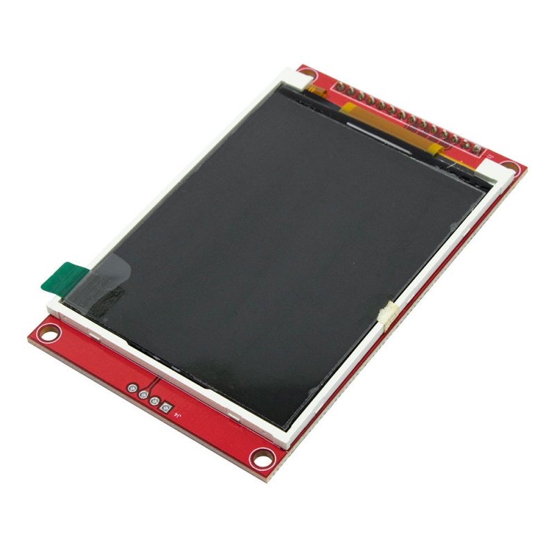

ماژول نمایشگر 3.2 اینچی مجهز به کنترلر ILI9341، یک گزینه‌ی کاربردی برای نمایش گرافیکی در پروژه‌های الکترونیکی است که از طریق رابط 4 سیمه‌ی SPI به میکروکنترلر متصل می‌شود. این نمایشگر با رزولوشن 240x320 پیکسل و پشتیبانی از 65 هزار رنگ (RGB 65K) توانایی نمایش تصاویر با کیفیت بالا را دارد. وجود اسلات کارت SD بر روی برد، امکان توسعه‌ی عملکردها مانند ذخیره‌سازی داده‌ها یا نمایش تصاویر را فراهم می‌سازد. همچنین خطوط مستقل برای اتصال تاچ‌اسکرین (در صورت نیاز) در نظر گرفته شده تا بتوان به‌راحتی آن را به یک نمایشگر لمسی تبدیل کرد. طراحی صنعتی، ابعاد استاندارد و عملکرد پایدار این ماژول را به گزینه‌ای مناسب برای انواع پروژه‌های آردوینو، STM32، ESP32 و سایر بردهای توسعه تبدیل کرده است.
  • سایز صفحه نمایشگر: 3.2 اینچ
  • رزولوشن: 240x320 پیکسل
  • نوع نمایشگر: TFT رنگی
  • درایور کنترلر: ILI9341
  • پشتیبانی از رنگ: RGB با 65K رنگ
  • رابط ارتباطی: 4 سیمه SPI
  • ابعاد ناحیه فعال (Active Area): 48.6x64.8 میلی‌متر
  • ابعاد برد (PCB): 55.04x89.3 میلی‌متر
  • ولتاژ تغذیه: 3.3V تا 5V
  • ولتاژ منطقی پایه‌ها: 3.3V (سطح TTL)
  • پورت تاچ: پین‌های جداگانه برای اتصال تاچ مقاومتی
  • اسلات کارت حافظه: دارد (Micro SD)

3.2-inch color screen, support 65K color display, display rich colors
320X240 resolution
Using the SPI serial bus, it only takes a few IOs to illuminate the display
Easy to expand the experiment with SD card slot
Provide a rich sample program
Military-grade process standards, long-term stable work
Provide underlying driver technical support
Display Color: RGB 65K color
Screen Size: 3.2(inch)
Type: TFT
Driver IC: ILI9341
Resolution: 320*240 (Pixel)
Module Interface: 4-wire SPI interface
Active Area (AA area): 48.6x64.8(mm)
Module PCB Size: 55.04x89.3(mm)
Operating Temperature: -20℃~60℃
Storage Temperature: -30℃~70℃
VCC power voltage: 3.3V~5V
Logic IO port voltage: 3.3V(TTL)
Power Consumption: TBD
Rough Weight(Package containing): No touch: 41(g)
