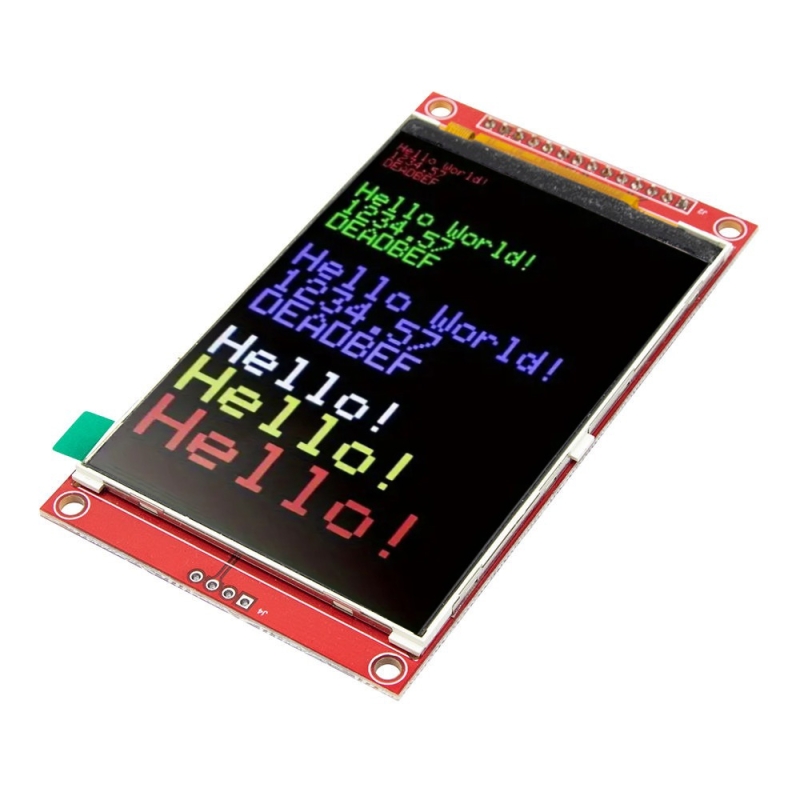

ماژول نمایشگر "LCD 3.5 درایور ILI9488 ارتباط SPI
کد کالا: 2061001103
نمایشگر رنگی 3.5 اینچ و رزولوشن 320x480 پیکسل با چیپ درایور ILI9488 و ارتباط SPI، مناسب برای پروژه‌های گرافیکی با آردوینو، STM32 و ESP32
3.9
12 رای‌دهنده
64 دیدگاه
این ماژول نمایشگر LCD با اندازه 3.5 اینچ و درایور قدرتمند ILI9488، یک انتخاب عالی برای نمایش گرافیک، متن و تصویر در پروژه‌های الکترونیکی است. این نمایشگر دارای رزولوشن بالا و قابلیت نمایش رنگی 16 بیتی (65K/262K رنگ) است و از طریق رابط SPI با انواع میکروکنترلرها مانند Arduino، ESP32، STM32، Raspberry Pi  همچنین ، این نمایشگر از نوع TFT با نور پس‌زمینه LED بوده و تصویر شفاف و باکیفیتی ارائه می‌دهد.
سایز نمایشگر: 3.5 اینچ
نوع پنل: TFT LCD
رزولوشن: 480×320 پیکسل
درایور کنترلر: ILI9488
رابط ارتباطی: SPI (4 یا 5 سیم)
عمق رنگ: 16 بیت (RGB565)
نور پس‌زمینه: LED
ولتاژ کاری: 3.3 ولت منطقی (اغلب دارای مبدل سطح ولتاژ داخلی جهت سازگاری با 5 ولت)
ابعاد فیزیکی: حدود 98×56 میلی‌متر
پین‌های اصلی: VCC، GND، CS، RESET، DC/RS، MOSI، SCK، LED
ویژگی‌ها و کاربردها
مناسب برای پروژه‌های آردوینو، STM32، ESP32 و سایر بردهای توسعه
قابلیت نمایش انواع گرافیک، نمودار، عکس، فونت و...
امکان افزودن تاچ اسکرین برای تعامل با کاربر
کیفیت تصویر خوب و سرعت رفرش مناسب برای پروژه‌های UI
مناسب برای ساخت پنل‌های کنترلی، داشبورد، منوی تنظیمات، نمایش اعلان‌ها، سیستم‌های هوشمند و...
نکات مهم در راه‌اندازی
برای استفاده از این نمایشگر با آردوینو، کتابخانه‌هایی مانند TFT_eSPI یا Adafruit_ILI9488  پیشنهاد می‌شود.
ولتاژ منطقی SPI باید 3.3 ولت باشد. در صورتی که از بردهای 5 ولت استفاده می‌کنید (مثل Arduino Uno)، از مقاومت تقسیم ولتاژ یا ماژول‌های تبدیل سطح منطقی استفاده کنید.
تنظیمات درست پین‌ها در فایل پیکربندی کتابخانه (مثل User_Setup.h در TFT_eSPI) بسیار مهم است.
3.5-inch color screen, support 65K color display, display rich colors
480X320 resolution
Using the SPI serial bus, it only takes a few IOs to illuminate the display
Easy to expand the experiment with SD card slot
Provide a rich sample program
Military-grade process standards, long-term stable work
Provide underlying driver technical support
Display Color: RGB 65K color
Screen Size 3.5(inch)
Type: TFT
Driver IC: ILI9488
Resolution: 480*320 (Pixel)
Module Interface: 4-wire SPI interface
Active Area (AA area): 48.96x73.44(mm)
Module PCB Size: 56.34x98(mm)
Operating Temperature: -20℃~60℃
Storage Temperature: -30℃~70℃
VCC power voltage: 3.3V~5V
Logic IO port voltage: 3.3V(TTL)
Power Consumption: TBD
Rough Weight(Package containing): No touch: 45 (g)
