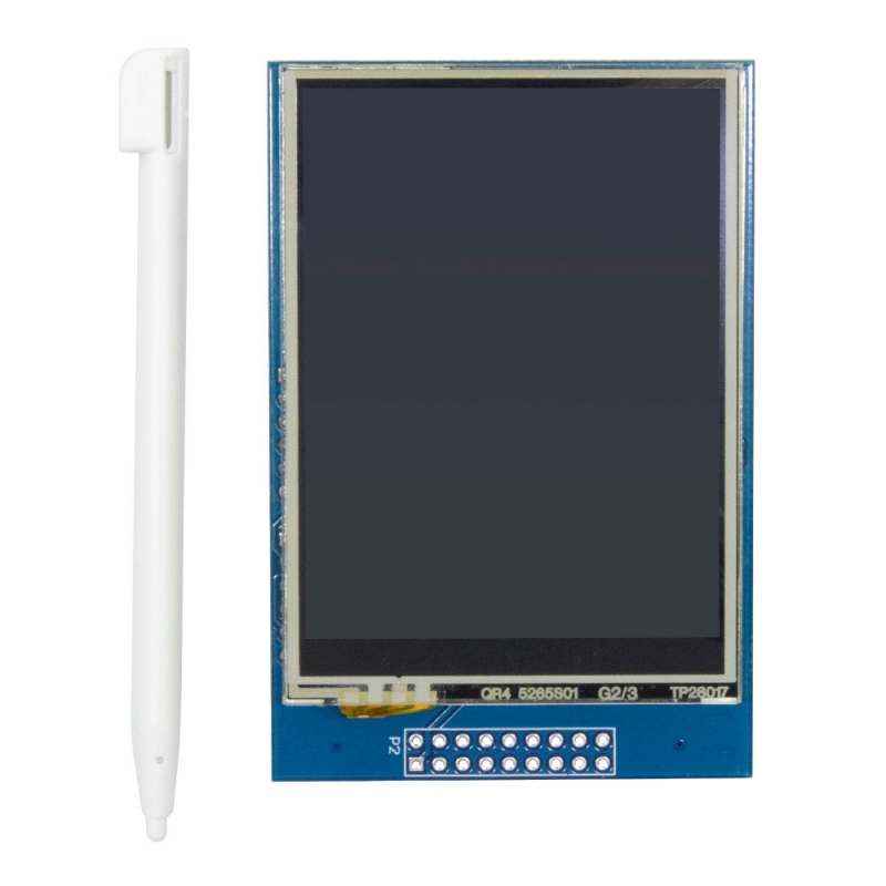

این شیلد دارای یک نمایشگر رنگی TFT به همراه صفحه لمسی مقاومتی و درگاه کارت حافظه SD است. این نمایشگر کاملاً با آردوینو UNO و Mega سازگار بوده و به‌راحتی روی آن نصب می‌شود. برای انتقال داده از باس ۸ بیتی استفاده می‌کند و دارای وضوح تصویر ۲۴۰×۳۲۰ پیکسل است.
پس از نصب این شیلد روی آردوینو UNO، پین‌های آنالوگ ۰ تا ۳ و دیجیتال ۵ تا ۱۳ اشغال می‌شوند. این شیلد دارای نور پس‌زمینه LED بوده و تصاویر را با کیفیت ۶۵ هزار رنگ نمایش می‌دهد.
ابعاد نمایشگر: ۲.۸ اینچ
وضوح تصویر: ۲۴۰×۳۲۰ پیکسل
نوع صفحه لمسی: مقاومتی
مدار تنظیم ولتاژ داخلی: دارد (۳.۳ ولت / ۳۰۰ میلی‌آمپر)
ولتاژ کاری: ۵ ولت
درگاه کارت حافظه: پشتیبانی از کارت‌های Micro SD تا ۲ گیگابایت
پین‌های مورد استفاده:
آنالوگ A0 تا A4
دیجیتال D2 تا D13 (اگر کارت حافظه استفاده نشود، D10 تا D13 آزاد می‌مانند)
جریان مصرفی: حداکثر ۱۵۰ میلی‌آمپر (بدون کارت حافظه)
درایور گرافیکی: HX8347
رنگ‌ها: ۶۵ هزار رنگ
وزن: ۳۹.۵ گرم
ابعاد کلی: ۵۲.۷ × ۷۸.۲ میلی‌متر
طول قلم لمسی: ۸.۷ سانتی‌متر
ویژگی‌ها و کاربردها
 نمایش متن، تصاویر گرافیکی و فرمت BMP
 امکان دریافت ورودی لمسی از طریق تاچ اسکرین مقاومتی
 قابلیت اتصال به آردوینو و نمایش اطلاعات در پروژه‌های مختلف
 مناسب برای طراحی رابط کاربری در پروژه‌های رباتیک، کنترل هوشمند، سیستم‌های مانیتورینگ و غیره
برای راه‌اندازی این شیلد، می‌توان از کتابخانه‌های زیر در آردوینو استفاده کرد:
Adafruit-TFT LCD
Adafruit Touch Screen
Adafruit-GFX
Arduino 2.8" TFT LCD touch shield V1 is an Arduino UNO/ Mega compatible, multicolored TFT display with a touch screen and SD card socket. It is available in an Arduino shield compatible pinout for attachment. The TFT driver is based on ILI9325DS with 8bit data and a 4bit control interface.
Arduino UNO R3 and its compatible board can use it directly to display characters, graphics, and BMP format images. And touch controlling is available;
Arduino library: Adafruit-TFT LCD, Touch Screen, and Adafruit-GFX;
Touch screen type: resistive touchscreen.
Touch Pen: length is 9cm;
Resolution: 240X320;
Display size: 2.8 inches;
Colors : 65K
Backlight : LED
Driver IC: ILI9325DS
Operating voltage: 5V;
Logic level: 5V / 3.3V;
On-board 3.3V / 300mA regulator circuit;
Operating current: the maximum is 150mA without TF card;
Use the A0 ~ A4 pins, D2 ~ D13 pins. If you do not use TF card, you can use the D10 ~ D13;
Onboard Micro SD slot, support 2GB Micro SD / TF Card.
