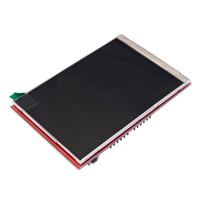

شیلد نمایشگر 3.5 اینچ با رزولوشن "320x480" مناسب برای آردوینو UNO و Mega2560 طراحی و تولید شده است و دارای ابعادی برابر با 3.5 اینچ است.این نمایشگر از نوع TFT بوده و بدون تاچ می باشد. رزولوشن آن 320X480 پیکسل است و دارای ارتباط پارالل 8 بیتی است .
  • پشتیبانی از بردهای توسعه مانند Arduino UNO و Mega2560 برای استفاده بدون سیم کشی
  • رزولوشن 480X320، صفحه نمایش شفاف
  • پشتیبانی از نمایشگر رنگی 16 بیتی RGB 65K
  • پردازنده چیپ درایور ILI 9488
  • گذرگاه موازی 8 بیتی
  • سازگار با ولتاژ کاری 5 ولت / 3.3 ولت
  • پشتیبانی از اسلات کارت SD
  • دارای کتابخانه آردوینو
The 3.5-inch display shield with "320x480" resolution is suitable for Arduino UNO and Mega2560 and has dimensions of 3.5 inches. This display is TFT and has no touch. It has a resolution of 320X480 pixels and has an 8-bit parallel connection.
Supports development boards such as Arduino UNO and Mega2560 for plug-in use without wiring
480X320 resolution, clear display, support for touch function
Support 16-bit RGB 65K color display, display rich colors
8-bit parallel bus, faster than serial SPI refresh
On-board 5V/3.3V level shifting IC, compatible with 5V/3.3V operating voltage
Easy to expand the experiment with SD card slot
Provides an Arduino library with a rich sample program
Military-grade process standards, long-term stable work
Provide underlying driver technical support
