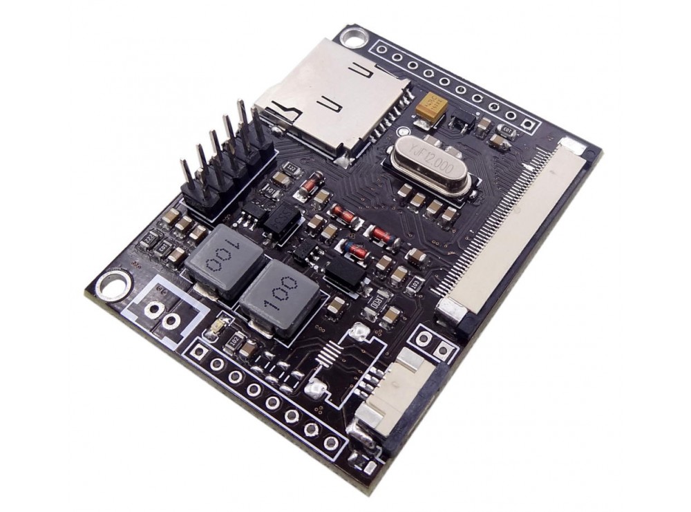

ماژول درایور نمایشگر FT810 تمام رنگی LCD های 7 اینچ و 9 اینچ با قابلیت اتصال SPI FLASH
با قابلیت ایجاد ویجکت های اماده گرافیکی ایده ال ، ایجاد قاب عکس دیجتال ، پخش فیلم AVI ،نمایش تصاویر jpeg ، مدیریت تاچ مقاومتی
یک ماژول HMI با قدرت بسیار بالا جهت راه اندازی نمایشگر های 7 اینچ و 9 اینچ می باشد.این ماژول که میتوان از آن به عنوان رابطی بین میکرو و مینی پروسسور هایی نظیر آردوینو استفاده کرد،توانایی راه اندازی نمایشگر تمام رنگی را به شکل لمسی دارد.با این ماژول میتوان ویجکت های آماده گرافیکی ایده آل و نیز قاب عکس دیجیتال را به صورت خیلی سریع طراحی و ساخت.پخش فیلم AVI و نیز نمایش تصویر های JPEG از ویژگی های این ماژول می باشد.
قابلیت ها:
- ایجاد ویجکت های اماده گرافیکی ایده ال
- ایجاد قاب عکس دیجتال
- پخش فیلم AVI
- نمایش تصاویر jpeg
- مدیریت تاچ مقاومتی
- قابلیت اتصال SPI FLASH
مشخصات:
- رزولیشن 800*800 PIXL
- رم گرافیکی 1024 KB
- قابلیت راه اندازی با Arduino ,…
توجه : پایه CS2 مربوط به چیپ سلکت SPI FLASH می باشد .
Description:
Maximum screen resolution 800×600 pixels
5V 200-500 mA
Colour depth increased from 18-bit
Extra large ROM fonts added
Orientation switching support added with REG ROTATE and CMD SETROTATE
Object memory 1Mbyte
Master clock frequency improvement – REG PCLK can now be 1
Smooth back-motion JPG encoded AVI video playback
Multiple 16/32 bit colour palettes supported with transparency
L2 format supported for efficient DXT1-style bitmaps
CMD MEDIAFIFO specifies an area of main memory to use as a FIFO for JPG, AVI and PNG loading
Multiple numeric formats supported including binary, octal, decimal and hex
Simplified font loading with CMD SETFONT2
MCU interfacing via SPI, Dual SPI or Quad SPI options

محسن قادرمزی | 6 سال پیش پایه های ffc رو بذارید چک کنیم ببینیم به ال سی دی مون میخوره الکی هزینه نکنیم از نظر دیتاشیت خیلی ضعیف عمل میکنید -
مجتبی خیبری نژاد | 6 سال پیش خریدار سلام آیا راه اندازی با spi میکروکنترلر ۵ ولت به آیسی روی ماژول آسیب میزنه؟ چون داخل دیتاشیت آیسی ولتاژ کاری رو ۳.۷ ولت ذکر کرده و در شماتیک شما آیسی تبدیل ولتاژ برای ارتباط spi نمیبینم -

محمد نامور | 7 سال پیش خریدار این ماژول و سه تا خریدم.یه قطعه هست فک کنم برای سویچینگ هست.بی حد داغ میکنه.جوری که بعد از 5 دقیقه ال سی دی ریست میشه.دست به سلف اس ام دی می زنی اونقد داغه که دست و کباب میکنه.
یه قطعه 3پایه هست بسیار ریز و کوچیک داغ میکنه.و کنار سلفه-
پشتیبانی | 7 سال پیش تولیدکننده: به احتمال زیاد LCD شما مناسب این ماژول نبوده و بک گراند دارای جریان کشی بیش اندازه میباشد. در حالت نرمال هیچ گونه داغی و مشکلی وجود ندارد.
