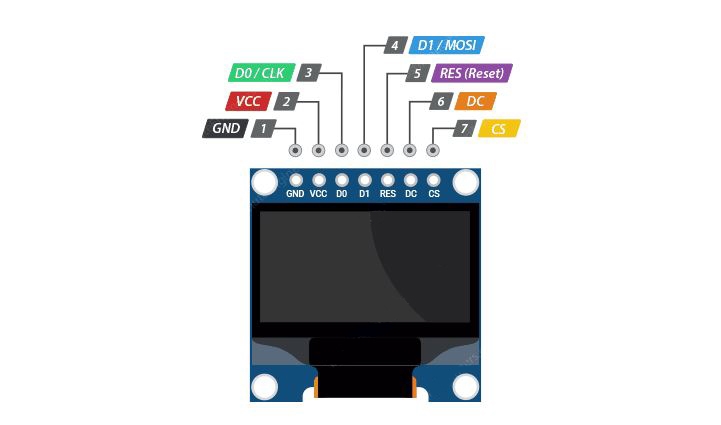

    درود برای استفاده از i2c کدام پایه ها باید به کار برده بشن
    • پشتیبانی | 2 هفته پیش
      علی حسینی سلام و احترام، برای استفاده از رابط I2C باید پایه‌های VCC و GND را به تغذیه مناسب، پایه D0 یا SCL را به کلاک I2C و پایه D1 یا SDA را به خط داده I2C متصل نمایید. توجه داشته باشید که در ماژول‌های دارای رابط مشترک I2C و SPI، ممکن است انتخاب حالت I2C نیازمند تغییر وضعیت مقاومت‌های پشت برد باشد. همچنین وضعیت پایه‌های CS، DC و RES باید مطابق پیکربندی برد تنظیم شود.
