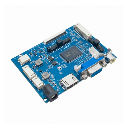

برد درایور LCD‌های 7 تا 10.1 اینچ با ورودی‌های HDMI، VGA و AV به منظور اتصال نمایشگرهای LCD به دستگاه‌هایی مانند رزبری پای و بیگل بن طراحی شده است. این برد از وضوح تصویر تا 1920x1080 پشتیبانی می‌کند و با ورودی ولتاژ گسترده 5V-24V سازگار است. خروجی استاندارد LVDS این برد از نمایشگرهای LCD تک و دوگانه با 6 یا 8 بیت پشتیبانی کرده و همچنین دارای رابط 6پین برای اتصال نور پس‌زمینه است. ورودی HDMI، VGA و YPBPR همراه با قابلیت کنترل و تعویض خودکار سیگنال، این برد را به گزینه‌ای ایده‌آل برای استفاده در پروژه‌های مختلف تبدیل می‌کند. همچنین، پشتیبانی از نمایشگرهای TTL با رابط 50 پین، این برد را مناسب برای نمایشگرهای عمومی 40 پین می‌سازد.
مشخصات:
  • نوع نمایشگر: LCDهای 7 تا 10.1 اینچ
  • ورودی‌ها: HDMI, AV, VGA
  • خروجی: استاندارد LVDS
  • حداکثر وضوح تصویر: 1920x1080
  • ورودی ولتاژ: 5V-24V
  • پشتیبانی از بیت: 6 و 8 بیت
  • رابط نور پس‌زمینه: 6 پین
ویژگی ها:
  • رنج وسیع ولتاژ تغذیه: 5 تا 24 ولت
  • دارای کانکتور مادگی برای تغذیه
  • ورودی HDMI و ورودی VGA
  • دو ورودی AV
  • خروجی استاندارد 50 پین TTL برای اتصال به LCD و یک رابط  30 پین LVDS
  • تعویض خودکار سیگنال
  • پشتیبانی از نمایشگرهای TTL
کاربرد ها:
  • اتصال به دستگاه‌هایی مانند رزبری پای و بیگل بن
  • استفاده در پروژه‌های اطلاعاتی و نمایش داده‌ها
  • مدارهای کنترلی و اتوماسیون
  • سیستم‌های سرگرمی و چندرسانه‌ای
  • تحلیل داده‌ها و نمایش نمودارها
  • محیط‌های آموزشی و پژوهشی
  • پنل‌های لمسی و کاربردهای تعاملی
Feature
1.1-way VGA signal input
2.2 channel AV signal input
3.1 channel HDMI signal input and support of the IC is HDMI1.1 / 1.2 / 1.3
4.1-way reversing signal input
5. Support wide voltage input, and can work in between 5V-24V,
6. Standard backlight 6PIN, interface, external pressure plate
7. The integrated LCD driver board LED backlight driver board road,
8. Standard LVDS signal output, can support a single 6, 8 single, double 6, 8, etc. LCD double standard LVDS signals, but only supports
   Screen LCD power supply of 3.3V
9. The standard key board interface, and supports two-color LED display
10. Support TTL signal output can support AT070TN92 AT065TN14 AT080TN52 AT090TN12 AT090TN10 AT070TN90 AT070TN93 AT070TN94 and other common 50PIN interface TTL LCD
11. cooperate with other board that supports the following LCD screen
    EJ070NA01-1024X600 Resolution
    EJ080NA04B-1024X768 resolution
    ZJ070NA01, Universal 40PIN score type LCD
12. In conjunction with other panels, you can also support China's LVDS10.1 60PIN-inch LCD screen,
13. The driver board Maximum output display resolution, 1920X1080 over, when 1440X900 display resolution, depending on the work required of the IC, increase heat sink to reduce the operating temperature of IC)
14. This IC, VGA YPBPR signal can therefore be directly input, through the program achieve
15. The driver board to increase the remote control function (through software)
16. The driver board can automatically detect and display the associated input voltage information
17. The driver board can support automatically detects the signal switch function - this function customization
18. The driver board can be added to customize BNC connector ---
19. Support reversing control, and display on AV2, reversing the voltage input 50V voltage support within
20. The driver board positioning holes for the four
Product Dimensions: 90.5mm * 65.6mm * 8mm
