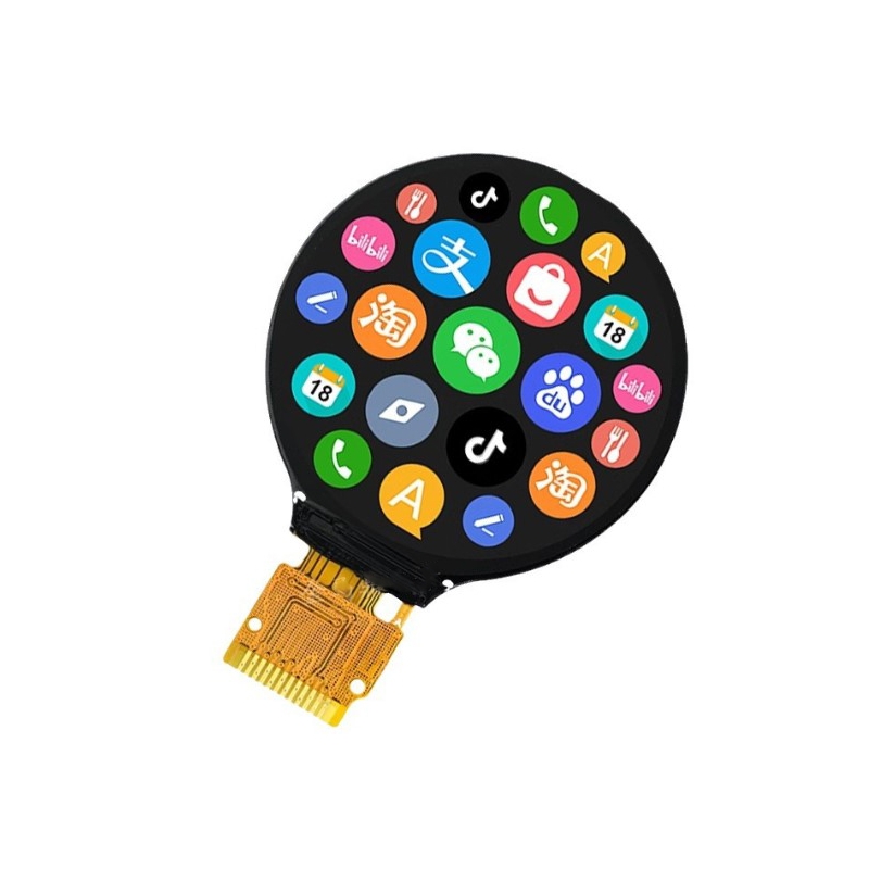

این ماژول نمایشگر TFT گرد با قطر 1.28 اینچ و رزولوشن 240×240 پیکسل، یک گزینه جذاب برای پروژه‌هایی است که نیاز به نمایشگر کوچک و زیبا دارند، مانند ساعت‌های هوشمند، گجت‌های پوشیدنی، پنل‌های کنترلی و تجهیزات سفارشی صنعتی. پنل دارای پنل TFT با درایور GC9A01 و پشتیبانی از رابط 4-wire SPI بوده و با ولتاژ کاری3.3 ولت تغذیه می‌شود. زاویه دید کامل (Full View) آن، نمایش شفاف و واضح تصاویر را از زوایای مختلف تضمین می‌کند. نور پس‌زمینه از دو LED سفید با جریان مصرفی 20 میلی‌آمپر تأمین می‌شود. این ماژول به صورت 12 پین FPC با فاصله 0.7 میلی‌متر طراحی شده و به‌راحتی قابل اتصال به بردهای میکروکنترلر مانند Arduino، ESP32، STM32 و Raspberry Pi می‌باشد.
  • نوع پنل: TFT LCD IPS
  • قطر نمایشگر: 1.28 اینچ (دایره‌ای)
  • رزولوشن: 240× 240 پیکسل (RGB)
  • درایور: GC9A01
  • رابط ارتباطی: 4-Wire SPI
  • ولتاژ کاری: 3.3 ولت
  • جریان مصرفی: حدود 20 میلی‌آمپر
  • نور پس‌زمینه: 2 عدد LED سفید
  • زاویه دید: کامل (Full View)
  • فاصله پیکسلی: 0.135 × 0.135 میلی‌متر
  • ابعاد کلی پنل: 35.6×38.1×1.5 میلی‌متر
  • قطر ناحیه فعال (A.A): 32.4  میلی‌متر
  • نوع اتصال: FPC 12Pin با استاندارد فاصله 0.7 میلی‌متر
