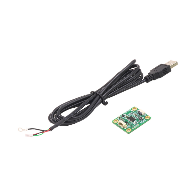

توسط این مبدل قادر خواهید بود تمامی تاچ های خازنی 6 پین سری GT911, GT928, GT9271 را به کامپیوتر وصل کرده و نمایشگر خود را لمسی کنید.
تاچ‌های خازنی، برخلاف تاچ‌های مقاومتی، برای اتصال به میکروکنترلر معمولاً از پروتکل I2C استفاده می‌کنند. در حالت عادی برای کار کردن با تاچ خازنی نیاز است که توسط یک میکرو کنترلر اطلاعات خوانده و سپس استفاده شود.
این ماژول با پشتیبانی از تاچ های خازنی سری GT911/GT910/GT912/GT928/GT9271/GT9110/GT5668/GT1151/GT967/GT9147 می تواند خروجی دیتای تاچ اسکرین را به کامپیوتر از طریق USB منتقل کرده تا به راحتی بتوانید صفحه مانیتور خود را لمسی کنید.
درایور تاچ خازنی با تراشه سری GOODIX برای نمایشگرهای 3.5 , 4.3 , 5 , 6 , 7 / 10.1  اینچی 6 پین به کار می رود . این درایور با رابط I2C به USB و سازگاری با ویندوز ، اندروید، لینوکس و رزبری پای گزینه ی مناسبی برای پروژه های HMI، سیستم های POS، سیستم های هوشمند ، سیستم های سرگرمی میباشد.
نکته: در سیستم های قبل از ویندوز XP پشتیبانی نمی شود.
نوع کانکتور خروجی: CTP 6 PIN
مناسب تاچ اسکرین های سری GT مانند GT911 GT9271 GT928
پشتیبانی از سیستم عامل های  Windows 7/8/9/10 و Android, Linux, Raspberry Pi
ابعاد برد :24×34 میلی متر
طول کابل : 1.5 متر

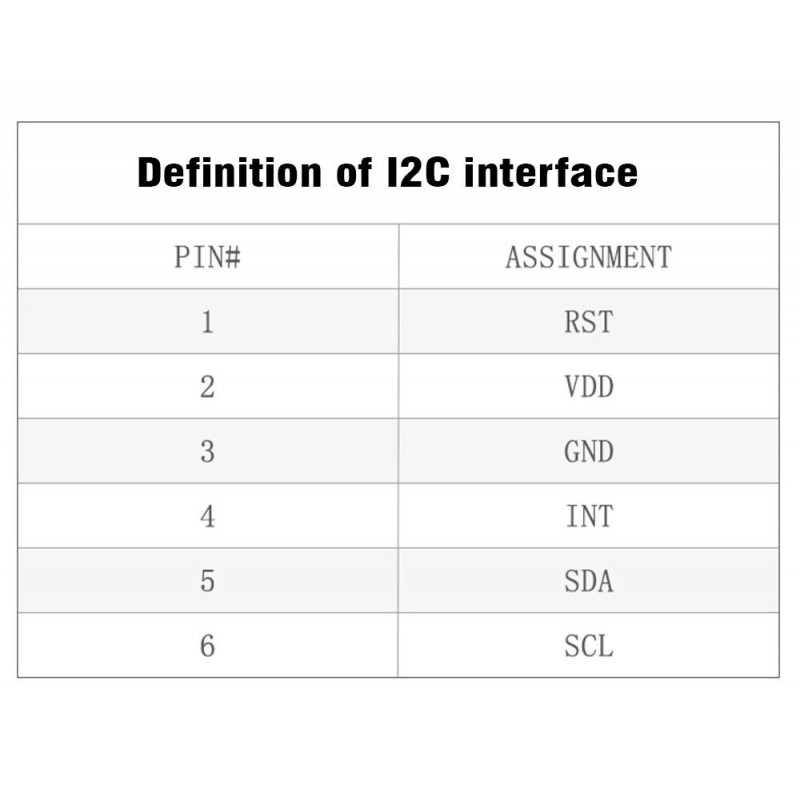

1. The driver board only supports touch screens with GOODIX series chips (GT911 GT9271 GT928, etc.).
2. Make sure the PIN of the touch screen is defined consistently
(1.RST 2.VCC 3.GND 4.INT 5.SDA 6.SCLS), if not same it won't work.
