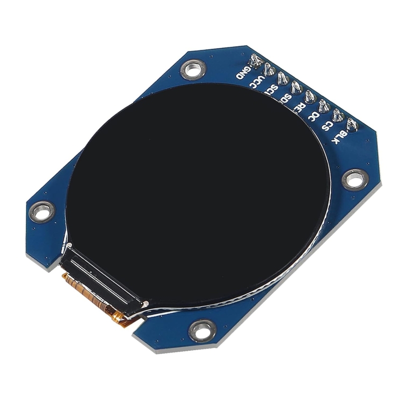

نمایشگر TFT تمام رنگ 1.28 اینچ دایره ای با تراشه GC9A01 ، یک ماژول نمایشگر با رزولوشن 240 × 240 با کیفیت HD بوده و دارای طیف رنگی RGB و 65k رنگ می‌باشد. در درون این نمایشگر یک کنترل کننده تعبیه شده است و برای برقراری ارتباط از یک رابط SPI استفاده می‌کند، همچنین ولتاژ پیشنهادی  این ماژول 3.3 ولت DC است.
این نمایشگر یک صفحه 1.28 اینچی با قطر دایره‌ای است که توانایی نمایش رنگ‌های کامل را دارد. از طریق رابط SPI با میکروکنترلر یا سایر دستگاه‌ها ارتباط برقرار می‌کند و می‌تواند برای نمایش اطلاعات گرافیکی، عنوان‌ها، نوشته‌ها و تصاویر کوچک استفاده شود.
نوع نمایشگر: TFT LCD
شکل نمایشگر : دایره ای (گرد)
اندازه صفحه نمایش : 1.28 اینچ
رزولوشن: 240×240 پیکسل
آی سی درایور صفحه : GC9A01
ارتباط از طریق SPI
روشنایی : 400CD/m2
نوع نور پس زمینه : از نوع LED
شدت جریان : 30 میلی آمپر
ولتاژ کاری : 2.8 - 3.3 ولت (پیشنهادی 3.3 ولت )
قابل استفاده در دمای 20- تا 70 درجه سانتیگراد
سطح صفحه نمایش: Ø32.4mm
ابعاد کلی : 36X44 میلی متر
وزن : حدودا 8 گرم
ویژگی
فناوری صفحه نمایش:
این نمایشگر از پنل IPS LCD استفاده می کند که زوایای دید وسیع و بازتولید رنگ خوبی را ارائه می دهد. فناوری IPS تضمین می کند که محتوای نمایشگر هنگام مشاهده از زوایای مختلف واضح باقی بماند.
اندازه و شکل نمایشگر:
صفحه نمایش دارای شکل دایره‌ای با قطر 1.28 اینچ است که آن را برای طرح‌های گرد یا برنامه‌هایی که  محدودیت فضا دارد مناسب است.
رزولوشن:
صفحه نمایش دارای رزولوشن 240x240 پیکسل است که کیفیت تصویر واضح و دقیق را در اندازه جمع و جور ارائه می دهد.
پشتیبانی از رنگ RGB:
این نمایشگر از حالت تمام رنگی RGB (قرمز، سبز، آبی) پشتیبانی می کند که امکان ارائه طیف گسترده ای از رنگ ها را فراهم می کند. (65k رنگ)
طراحی:
ماژول به گونه ای طراحی شده است که جمع و جور و سبک وزن باشد و برای دستگاه های قابل حمل و پوشیدنی مناسب باشد.
رابط:
این نمایشگر از یک رابط استاندارد SPI برای ارتباط با میکروکنترلرها  یا امبدد برد ها استفاده می کند.
کاربرد
ربات‌ ها
ابزارک ها و نمونه های اولیه DIY
ایستگاه هواشناسی: نمایش اطلاعات آب و هوا در زمان واقعی
Mini Game Console: طراحی بازی های ساده با گرافیک رنگارنگ
تایمر شمارش معکوس
گام شمار
طراحی صفحه ساعت سفارشی یا جلوه های بصری منحصر به فرد
لوازم هوشمند IOT
تجهیزات کنترلی
آموزش‌ها در یوتیوب
لینک 1 (کلیک کنید)
لینک 2 (کلیک کنید)
لینک 3 (کلیک کنید)
Round TFT LCD 1.28 inch 240*240 GC9A01 display up to 65k colors, connect to microcontroller via SPI, programmable with Arduino IDE and Platform IO via library TFT_eSPI, compatible with ESP32 (recommended), board Arduino and all microcontrollers with SPI
display type: TFT LCD.
Round screen size 1.28 inches
Voltage: 3.3V
1.28 inch TFT with IPS
240x240 pixels
GC9A01 chip
Dimensions 1.28 inch
Viewing angle IPS full view
Surface type 4-wire SPI interface
Brightness 400 CD/m2
Screen size 35.6 (H) x 38.1 (W) x 1.5 (D)
Material HD-IPS color screen, better than TFT
Resolution 240xRGBx240 Display direction can be adjusted
Controller chip GC9A01
Display area Ø32.4mm
Type of backlight LED
Current voltage 2.8V-3.3V
Current intensity 30mA
Overall module dimensions 35.6 (W) * 44 (H) * 3.6 (D) mm
Interface definition
Pin 1: BLK
Pin 2: CS
Pin 3: DC
Pin 4: RES
Pin 5: SDA
Pin 6: SCL
Pin 7: VCC
Pin 8: GND
