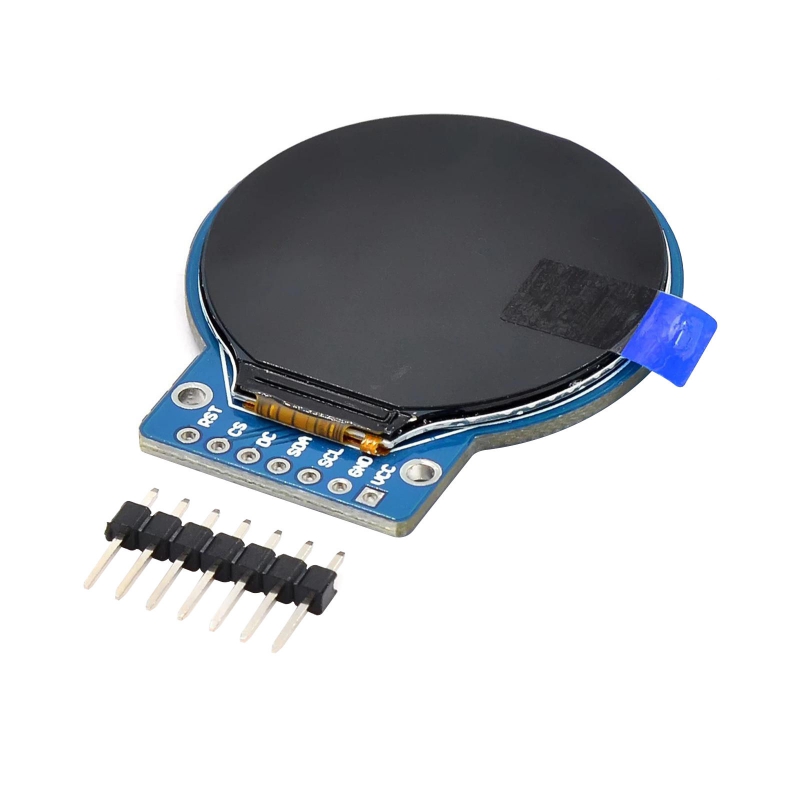

Interface definition
Pin 1: RST
Pin 2: CS
Pin 3: DC
Pin 4: SDA
Pin 5: SCL
Pin 6: GND
Pin 7: VCC
رضا مرادی | 3 ماه پیش خریدار این نمایشگر نیاز به کانکتور داره یا مشابه عکس هستش-
پشتیبانی | 3 ماه پیش سلام و احترام، این ماژول مشابه تصاویر محصول ارائه میشود و پایههای اتصال آن بهصورت پد/سوراخهای لحیمکاری روی برد قرار دارند؛ برای راهاندازی الزاماً به کانکتور خاصی نیاز نیست و میتوان سیم یا پینهدر مناسب را مستقیماً به برد لحیم کرد.
