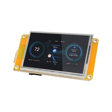

نمایشگر NX4832F035 از سری Discovery برند Nextion، یک نمایشگر لمسی مقاومتی 3.5 اینچی با وضوح 480×320 پیکسل و پشتیبانی از 65 هزار رنگ واقعی است. این ماژول با استفاده از MCU داخلی ARM Cortex-M0+ با فرکانس 64 MHz، نسبت به سری‌های پایه Nextion حدود 30٪ بهینه‌تر عمل می‌کند. در حالت Sleep، جریان مصرفی آن به 0.25 mA کاهش می‌یابد که آن را برای کاربردهای کم‌مصرف و پروژه‌های باتری‌محور بسیار مناسب می‌سازد. این نمایشگر به‌راحتی با انواع بردهای میکروکنترلر مانند Arduino، Raspberry Pi، ESP8266، ESP32، STM32، AVR، PIC و حتی 8051 از طریق UART سازگار است. طراحی رابط گرافیکی از طریق ویرایشگر اختصاصی Nextion با قابلیت کشیدن و رها کردن انجام می‌شود که باعث می‌شود بدون نیاز به برنامه‌نویسی پیچیده، بتوان رابط‌های حرفه‌ای طراحی کرد.
  • نوع نمایشگر: TFT-LCD لمسی مقاومتی 3.5 اینچ (RTP)
  • رزولوشن: 480×320 پیکسل
  • تعداد رنگ: 65K RGB
  • نوع پردازنده: STM32 ARM Cortex-M0+ با فرکانس 64 MHz
  • حافظه فلش: 16 MB
  • حافظه رم:  3584 Byte
  • بافر دستور: 1024 Byte
  • رابط ارتباطی: TTL سریال 4 پین XH2.54 (شامل +5V، TX، RX، GND)
  • نرخ انتقال سریال: 2400 تا 115200 bps
  • ولتاژ کاری: 4.65V تا 6.5V
  • جریان کاری: 145 mA
  • جریان در حالت استندبای: 0.25 mA
  • نوع پنل لمسی: مقاومتی (RTP)
  • سطح روشنایی: 300 نیت
  • ابعاد ناحیه فعال نمایشگر: 73.4 × 48.96 mm
  • دمای کاری: ‎-20°C تا ‎70°C
  • درگاه کارت حافظه: microSD با فرمت FAT32 تا ظرفیت 32 GB (فقط برای آپدیت فریمور)
  • رابط USB: ندارد
  • RTC داخلی: ندارد
  • I/O قابل توسعه: ندارد
این نمایشگر انتخابی ایده‌آل برای پروژه‌هایی است که نیاز به رابط گرافیکی مستقل با کارایی بالا دارند. مناسب برای استفاده در پروژه‌های اتوماسیون صنعتی، پنل کنترل ماشین‌آلات، رابط کاربری خانه هوشمند، نمایشگر وضعیت دستگاه‌های قابل‌حمل، و پروژه‌های مبتنی بر آردوینو یا ESP می‌باشد.
  • پنل کنترل در سیستم‌های صنعتی
  • رابط کاربری دستگاه‌های اندازه‌گیری
  • اتوماسیون خانگی و گلخانه‌ای
  • رابط گرافیکی در پروژه‌های آردوینو
  • مانیتور وضعیت سیستم در دستگاه‌های قابل حمل
  • دستگاه‌های آموزش الکترونیک
  • مراکز تحقیقاتی و آموزشی
  • نمایشگر تعاملی در ماشین‌آلات CNC
  • ترمینال کنترل در دستگاه‌های پزشکی
  • سیستم‌های مانیتورینگ شرایط محیطی
