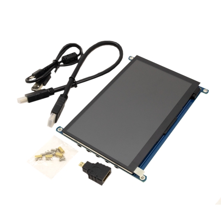

این نمایشگر 7 اینچی Waveshare از پنل IPS با زاویه دید 170 درجه و رزولوشن 1024×600 بهره می‌برد که تصویر شفاف و زنده‌ای ارائه می‌دهد. فناوری تاچ خازنی با پشتیبانی از 5 نقطه لمس، تعامل دقیق و سریع را فراهم می‌کند. ورودی‌های HDMI و miniHDMI با قابلیت تبدیل به VGA، امکان اتصال به انواع بردهای Raspberry Pi، Jetson Nano، کامپیوترهای ویندوزی و کنسول‌های بازی را فراهم کرده است. این ماژول دارای منوی OSD داخلی برای تنظیم روشنایی، کنتراست و رنگ بوده و امکان اتصال 2 اسپیکر مجزا و خروجی AUX را نیز در اختیار کاربر قرار می‌دهد. تامین انرژی از طریق USB انجام می‌شود و نصب و راه‌اندازی آن بسیار ساده است.
  • ولتاژ کاری 5 V DC
  • جریان مصرفی 5 V از طریق USB (حداکثر تا 1 A)
  • ابعاد کلی 173 × 103 × 4.2 mm
  • ابعاد ناحیه نمایش 164 × 97 mm
  • رزولوشن 1024 × 600 پیکسل
  • زاویه دید 170 درجه (پنل IPS)
  • ورودی تصویر HDMI و miniHDMI (قابل تبدیل به VGA)
  • رابط تاچ USB (خازنی 5 نقطه)
  • قابلیت خروجی صوتی AUX و اتصال 2 اسپیکر
این نمایشگر گزینه‌ای کاربردی برای انواع پروژه‌های صنعتی، آموزشی، DIY و توسعه سیستم‌های توکار است. سازگاری با بردهای رزبری پای، ویندوز، Jetson Nano و کنسول‌های بازی، دامنه استفاده از آن را بسیار گسترده کرده است.
  • مانیتور پروژه‌های Raspberry Pi
  • نمایشگر سیستم‌های ویندوزی 7، 8، 10 و 11
  • نمایشگر Jetson Nano
  • کنترل پنل در پروژه‌های صنعتی
  • کیوسک لمسی و دستگاه فروش خودکار
  • کنترلر تصویری در خودروهای DIY
  • مانیتور جانبی کنسول‌های SWITCH، PS4 و XBOX360
  • نمایشگر کمکی برای تولید محتوا و استریم
  • آموزش رابط‌های لمسی
  • پروژه‌های تست و مانیتورینگ سخت‌افزار
1024×600, 7-inch Capacitive Touch Screen LCD, HDMI interface, supports various systems. Toughened glass capacitive touch panel, 6H hardness (only the Case version has hardness glass). It supports Raspberry Pi and can also be used as a computer monitor.
7inch IPS screen, 1024x600 hardware resolution, configurable by software. (up to 1920x1080)
Toughened glass capacitive touch panel, 6H hardness. (case version only)
Used with Raspberry Pi, supports Raspberry Pi OS, Ubuntu, Kali, Retropie, and WIN 10 IoT, driver free.
Use with Windows PC, support Windows 11 / 10 / 8.1 / 8 / 7, five-points touch, and driver free.
Multi-languages OSD menu, for power management, brightness/contrast adjustment, etc.
It has a 3.5mm audio jack and supports HDMI audio output
Supports VGA input (specific cable is required and should be purchase separately)
Package Includes
7inch HDMI LCD (H) x1
HDMI cable x1
USB cable type A Male Male micro switch x1
RPi pillars package (4PCS sets) x1
HDMI to Micro HDMI x1
