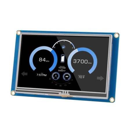

صفحه نمایش NX8048T070 یکی از نمایشگر قدرتمند از خانواده Nextion است. این نمایشگر در ابعاد 7 اینچی و از نوع TFT بوده که حافظه فلش 16 مگابایتی و رم 3.5 کیلوبایتی دارد و از 65 هزار رنگ پشتیبانی میکند Nextion شامل یک بخش سخت افزاری (یک سری از بردهای TFT) و یک بخش نرم افزاری (ویرایشگر theNextion) است. برد Nextion TFT تنها از یک پورت سریال برای برقراری ارتباط استفاده می کند. ویرایشگر Nextion دارای اجزای انبوهی مانند دکمه، متن، نوار پیشرفت، نوار لغزنده، پنل ابزار و ... برای غنی سازی طراحی رابط است و عملکرد کشیدن و رها کردن تضمین می کند که کاربران زمان کمتری را در برنامه نویسی صرف می کنند. با کمک این ویرایشگر WYSIWYG، طراحی یک رابط کاربری گرافیکی بسیار راحت است.
صفحه نمایش TFT با پنل لمسی مقاومتی 4 سیم یکپارچه
وضوح: 800x480 پیکسل
رنگ‌های RGB 65K واقعی
رابط 4 پین آسان برای هر میزبان سریال TTL
حافظه فلش 16M برای کد و داده های برنامه کاربر
کارت میکرو SD داخلی برای ارتقا سیستم عامل
ناحیه بصری: 157.08 میلی متر (L) 85.92 میلی متر (W)
روشنایی قابل تنظیم: 0 تا 250 نیت، تنظیم 1٪
مصرف برق 5V , 510mA
جریان در حالت SLEEP : برابر 15 میلی آمپر
سازگار با Raspberry Pi A+، B+ و Raspberry Pi 2 و Arduino
NEXTION is a human machine interface (HMI) solution that combines a TFT touch screen with an onboard processor and memory, enhancing it with a free and downloadable NEXTION editor software. Using the NEXTION editor software, you can quickly develop the HMI gui with drag and drop components (graphic, text, button, slider, etc.). And ASCII text-based instructions on how components interact on the screen side. With only 2 wires (RX,TX), the NEXTION display is quickly connected to the MCU via 5V TTL serial to provide event notifications that the MCU can act on, and uses simple ASCII text-based instructions so that the MCU, HMI can easily provide the user with progress and status. can provide updates.
Color : 64K 65536 colors 16 bit 565, 5R-6G-5B
Layout size NX8048T070_011N : 181(L)×108(W)×7.3(H)
Layout size NX8048T070_011R : 181(L)×108(W)×9(H)
Active Area (A.A.) : 164.9mm(L)×100mm(W)
Visual Area (V.A.) : 154.08mm(L)×85.92mm(W)
Resolution : 800×480 pixel Also can be set as 480×800
Touch type : Resistive
Touches : > 1 million
Backlight : LED
Backlight lifetime (Average) : >30,000 Hours
Brightness in 250nit (NX8048T070_011N) - 0% to 100%, the interval of adjustment is 1%
Brightness in 230 nit (NX8048T070_011R) - 0% to 100%, the interval of adjustment is 1%
Electronic Characteristics
Operating Voltage (min): 4.75 v
Operating Voltage (Typical): 5 v
Operating Voltage (max): 7 v
Operating Current VCC=+5V , Brightness is 100% = 510 mA
Operating Current SLEEP Mode : 15mA
Power supply recommend:5V, 2A, DC
Working Environment & Reliability Parameter
Working Temperature : 5V, Humidity 60% (min) : -20°C
Working Temperature : 5V, Humidity 60% (Typical) : -25°C
Working Temperature : 5V, Humidity 60% (Max) : +70°C
Storage Temperature (min): -30°C
Storage Temperature (Typical): 25°C
Storage Temperature (Max): 85°C
Working Humidity (min): 10%
Working Humidity (Typical): 60%
Working Humidity (Max): 90%
Interfaces Performance
Serial Port Baudrate (min): 2400 bps
Serial Port Baudrate (Typical): 9600 bps
Serial Port Baudrate (max): 115200 bps
Output High Voltage - IOH=-1mA : 3.2 v
Output Low Voltage - IOL=1mA : 0.1 v
Input High Voltage : 3.3 v
Serial Port Mode : TTL
Serial Port : 4Pin_2.54mm
USB interface : NO
SD card socket : Yes (FAT32 format), support maximum 32G Micro SD Card
* microSD card socket is exclusively used to upgrade Nextion firmware /HMI design
Memory Features
FLASH Memory : 16MB
RAM Memory : 3584BYTE
