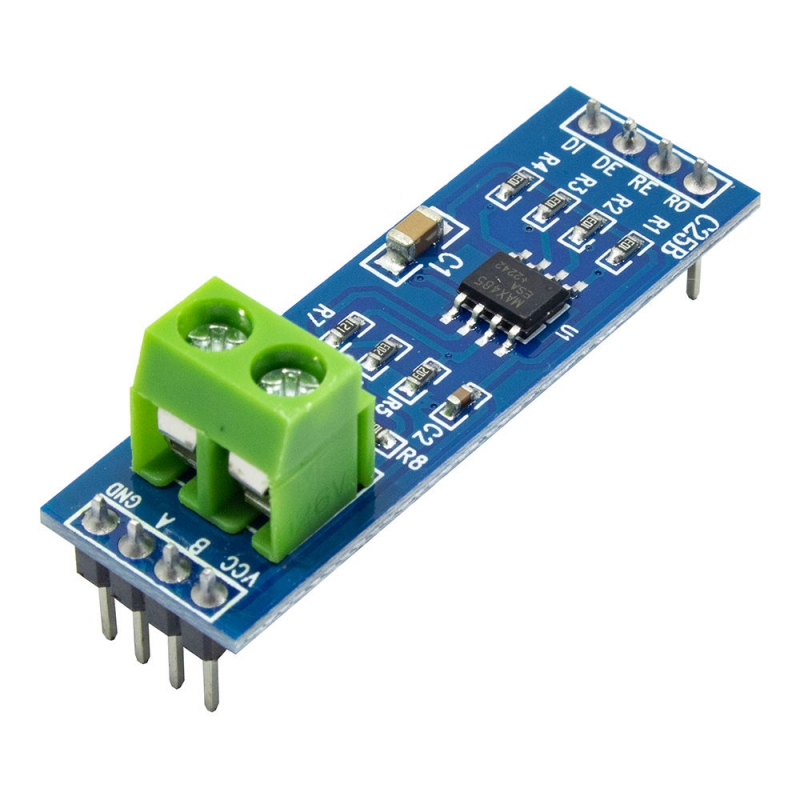

این ماژول بر پایه تراشه‌ی MAX485 طراحی شده است تا سیگنال UART سطح TTL را به سیگنال RS‑485 تبدیل کند. عملکرد آن به‌صورت نیمه‌دوطرفه است و DE/RE مدیریت جهت انتقال یا دریافت داده را بر عهده دارند. با مقاومت پایان‌دهنده 120 اهم روی برد و اتصال سادهٔ سوکت ترمینال دوسیمه، امکان ایجاد شبکه‌های RS‑485 تا 23 گره و مسافت حدود 1200 متر فراهم می‌شود. سطح ولتاژ تأمین 5 ولت بوده که مستقیماً با میکروکنترلرهای متداول مانند Arduino، STM32 و Raspberry Pi قابل استفاده است
. تراشه MAX485 با طراحی کم‌مصرف و حفاظت داخلی در برابر اضافه‌بار و گرم شدن، گزینه‌ای مطمئن برای کاربردهای صنعتی و عملیاتی در محیط‌های پرنویز فراهم می‌کند.
  • ولتاژ تغذیه: 5 ولت DC
  • تراشه مبدل: MAX485
  • حالت: نیمه‌دوطرفه (Half‑Duplex)
  • سرعت داده: تا حدود 2.5 Mbps
  • حداکثر تعداد گره: 32
  • حمایت تا فاصله: 1200 متر
  • مقاومت پایان‌دهنده داخلی: 120 Ω (jumper قابل فعال‌سازی)
  • شماره‌ی پین‌ها: VCC, GND, RO (خروجی داده RS‑485 به TTL), DI (ورودی TTL به RS‑485), DE, RE
  • ال‌ئی‌دی نشانگر فعال/دریافت TX/RX: دارد
