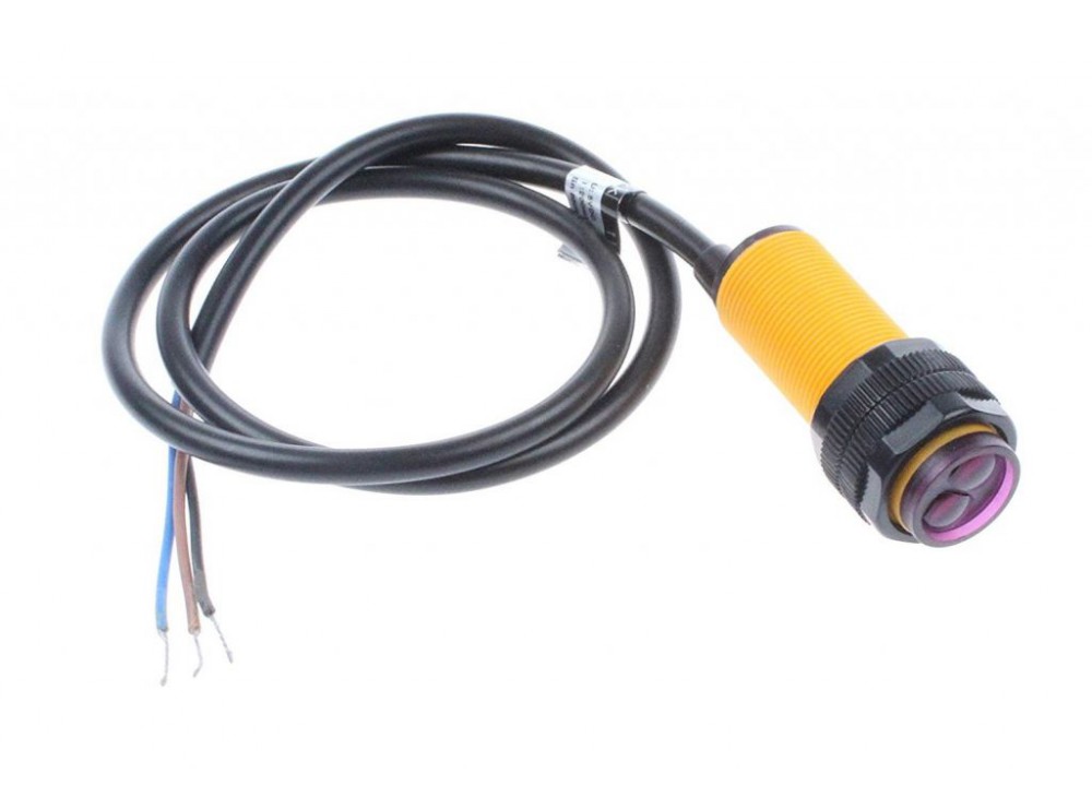

حسگر مادون قرمز E18-D80NK یک سنسور مجاورتی اپتوالکترونیکی با قابلیت تشخیص موانع در بازه‌ی قابل تنظیم بین 3 تا 80 سانتی‌متر است. این حسگر با استفاده از پرتو مادون قرمز و با زاویه‌ی انتشار محدود (حداکثر 15 درجه)، قادر به شناسایی اجسام شفاف یا کدر می‌باشد. خروجی آن از نوع NPN NO بوده و در وضعیت فعال به صورت LOW منطقی ظاهر می‌شود. این ویژگی آن را برای مدارهایی با نیاز به کنترل منطقی مستقیم یا اتصال به میکروکنترلرها مناسب می‌سازد. بدنه‌ی پلاستیکی، قابلیت نصب آسان و پاسخ‌زمان سریع کمتر از 2 میلی‌ثانیه، آن را به گزینه‌ای پرکاربرد در پروژه‌های رباتیک، خطوط تولید خودکار، و سیستم‌های هوشمند تشخیص فاصله تبدیل کرده است. از دیگر مزایای آن می‌توان به جریان مصرفی پایین، ولتاژ تغذیه 5 ولت و عملکرد پایدار در محیط‌هایی با نور متوسط اشاره کرد.
  • نوع خروجی: NPN NO (کلکتور باز)
  • ولتاژ تغذیه: 5V DC
  • جریان خروجی: حداکثر 100mA
  • جریان مصرفی: کمتر از 25mA
  • زمان پاسخ: کمتر از 2ms
  • زاویه تشخیص: حداکثر 15 درجه
  • فاصله تشخیص: قابل تنظیم از 3 تا 80 سانتی‌متر
  • نوع اجسام قابل تشخیص: شفاف یا کدر
  • دمای کاری: از °C25- تا °C55+
  • حداکثر شدت نور محیطی: نور آفتاب کمتر از 10000LUX، لامپ رشته‌ای کمتر از 3000LUX
  • جنس بدنه: پلاستیک
  • سیم‌بندی: قهوه‌ای (VCC)، آبی (GND)، مشکی (سیگنال خروجی)

This is a set of transmitter and receiver in one of the photoelectric sensors. Detection distance can be adjusted according to the requirements. The sensor has a detection distance, by small visible light interference, cheap, easy to assemble, easy to use features, can be widely used in robot obstacle avoidance, line piecework and many other automation products.
the output current DC / SCR / Relay Control output: 100mA / 5V power supply
the current consumption of the DC <25mA
response time <2ms
point angle: ≤15 °, effective distance 3-80CM adjustable
detect objects: a transparent or opaque body
the working environment temperature: -25 deg.] C ~ + 55 deg.] C
the standard sensing object: sunlight 10000LX less incandescent 3000LX the following
case material: plastic
VCC: Brown
GND: Blue
Signal: Black (Logic Output, Active LOW)
Applications
to detect or count object (transparent or opaque).
by robot car to detect obstacle and then avoid it.
